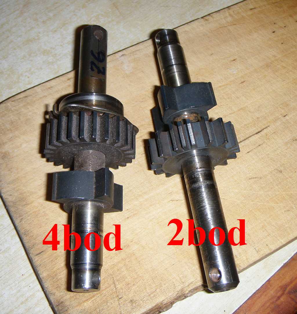

No, pokud jsi nacpal to přídané horní čidlo do původního rozdělovače, tak to bude zlobit, protože jeden ten ozubenec (mám pocit, že prostřední) je dělaný na dvoubod a má výstupky ne pravidelně, ale (teď nevím jistě) ve stylu 2-1 nebo 3-1, prostě s rozdílnými mezerami.
U tebe by ale myslím mělo stačit přehodit celé vnitřnosti do tvého těla rozdělovače, prostě komplet hřídel s ložiskem a kabeláž včetně všech čidel.

PříspěvekZaslal: 26.3.2012 , 11:55   Citovat
No, tady je fotka toho, co jsem myslel.
Vlevo ozubenec pro všechny 4body, vpravo ozubenec pro dvoubody, v tomto případě přímo pro motor D15B2 z C5G.

Tak jsem to nevydržel a jel to 40km vyměnit. A světe div se jede to jak blázen a v ecu-žádná chyba. Někde jsem četl že jsi Pan rozdělovač a musím souhlasit. Smekám a moc děkuji. je to dobrý
