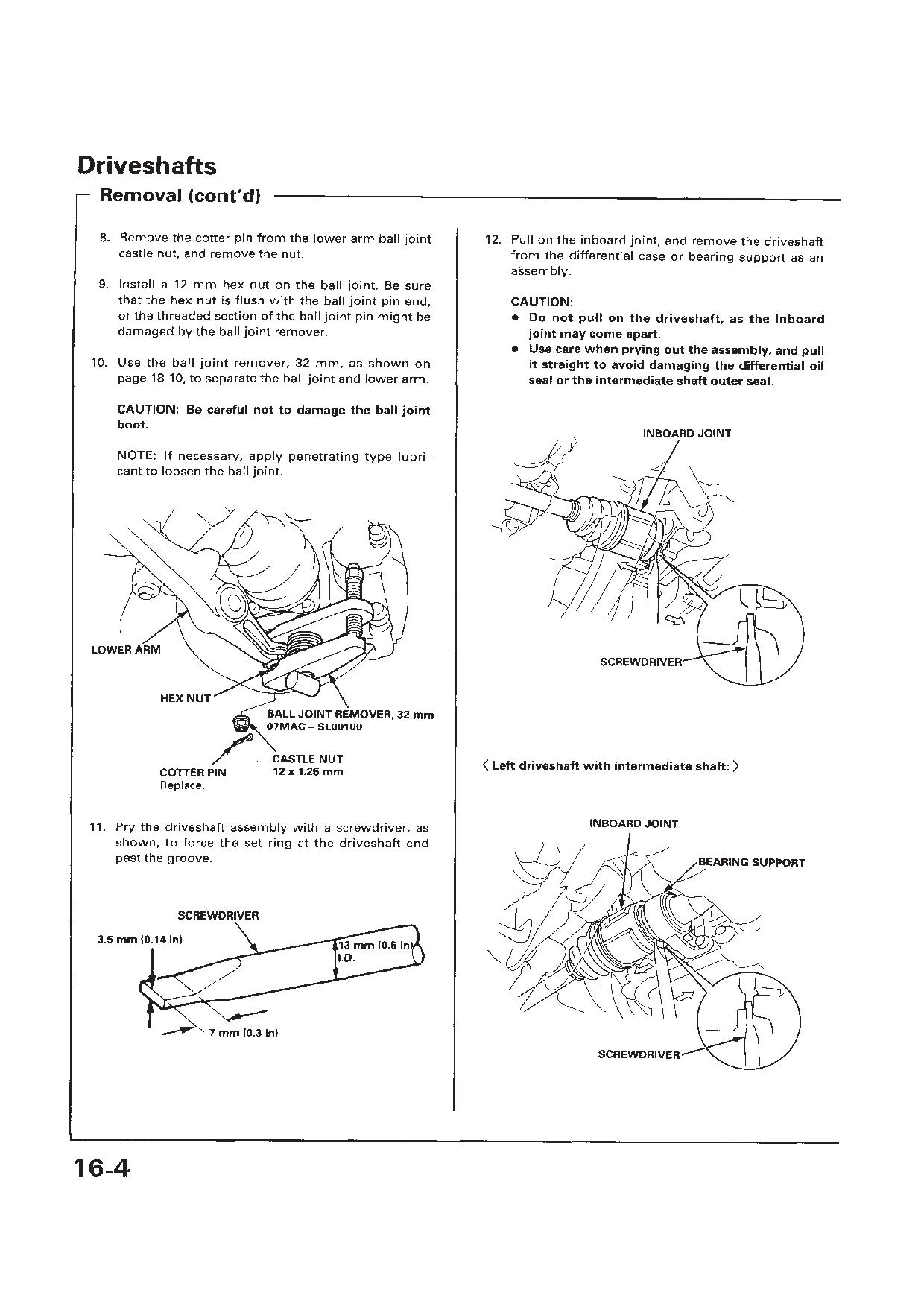

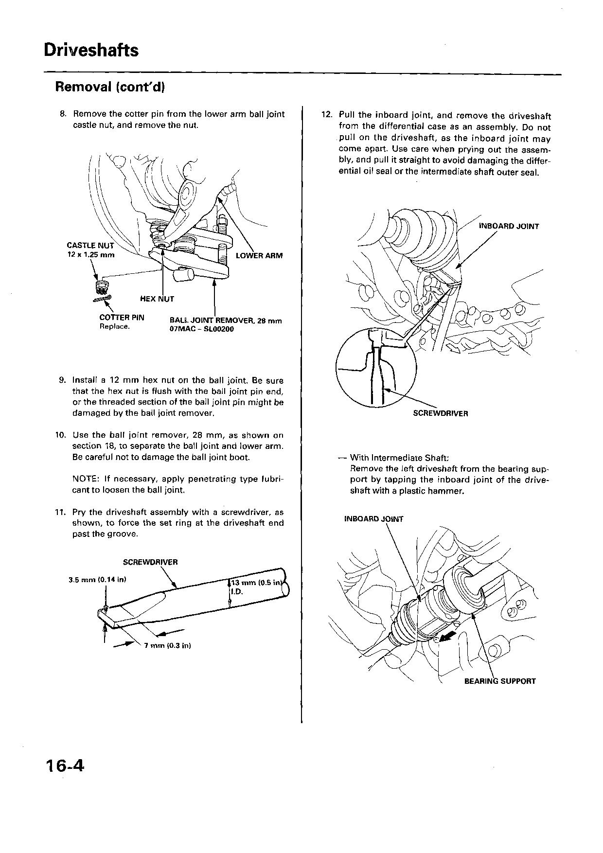

Pro inspiraci-tady je nascanovaná stránky z dílenský na Civica, kde je ten pajcr nakreslenej-něco podobnýho jsem si udělal. Snad to na Accorda padne taky.
Až vyhrabu ten vytlačovák na vnější kloub , tak ho sem na fórum šoupnu taky-náčrty-sice by asi znalec technického kreslení zaúpěl, ale snad z nich něco bude patrný...

Tak podle tohodle se ten pajsr da pouzit jen u prevodovky. Tu dlouhou by melo jit vymlatit. Asi budu vazne potrebovat vetsi kladivo... to mi hlava nebere

Co jsem se díval do dílenky na staršího accorda, tak by měl jít použít i u té mezihřídele. dávám sem nascanovanou stránku. Ovšem nemusí se to shodovat s Vaším modelem, to je mi jasné..
Ovšem jak říkám-u accorda jsem poloosu nedělal, ani u civica s mezihřídelí, tak za to neručím..
S tím kladivem bacha-není dobrý do všeho mastit jak hluchej do vrat-vím o týpkovi, kterej demontoval MCPhersony( ne u Hondy) tak "šťastně", že si prohnul podběhy..
zkuste to omrknout, zdali se nenajde místo, kde by se dal pajcr zapřít tak, aby nenadělal škody( aby se něco neprovalilo či tak)
