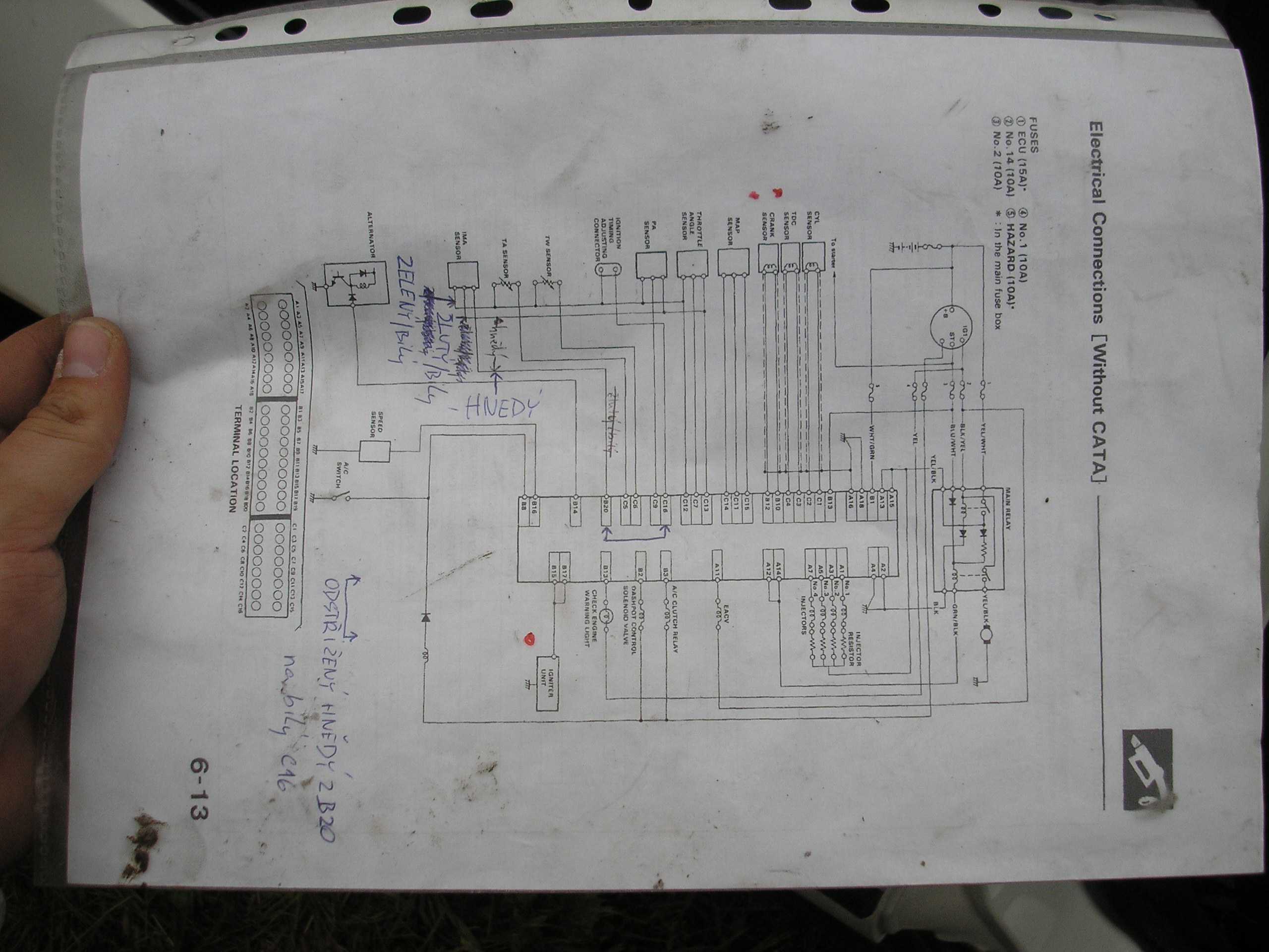

Podle tohoto návodu se snažím potenciometr z A9 připojit do elektriky Z5
Drát BRN na pozici B20 sedí i barevně.
Drát YEL/WHT-C13 je jinná barva drátu (GRN/WHT se zlatýma pruhama), tento drát se barevně vubec nevyskytuje u žádného konektoru
Drát GRN/WHT-C12 by mi barevně seděl na pozici C13, na C12 je sice GRN/WHT ale se stříbrnýma pruhama.

Tady je schéma, které mi kdysi poslal Skřítek.
Konverze ECU D16Z5 na D16A9.jpg, 252.18 kB

No co řici Minore...... přátele
Jdu pájet a holit kabely Úsměv
Děkuji moc.
