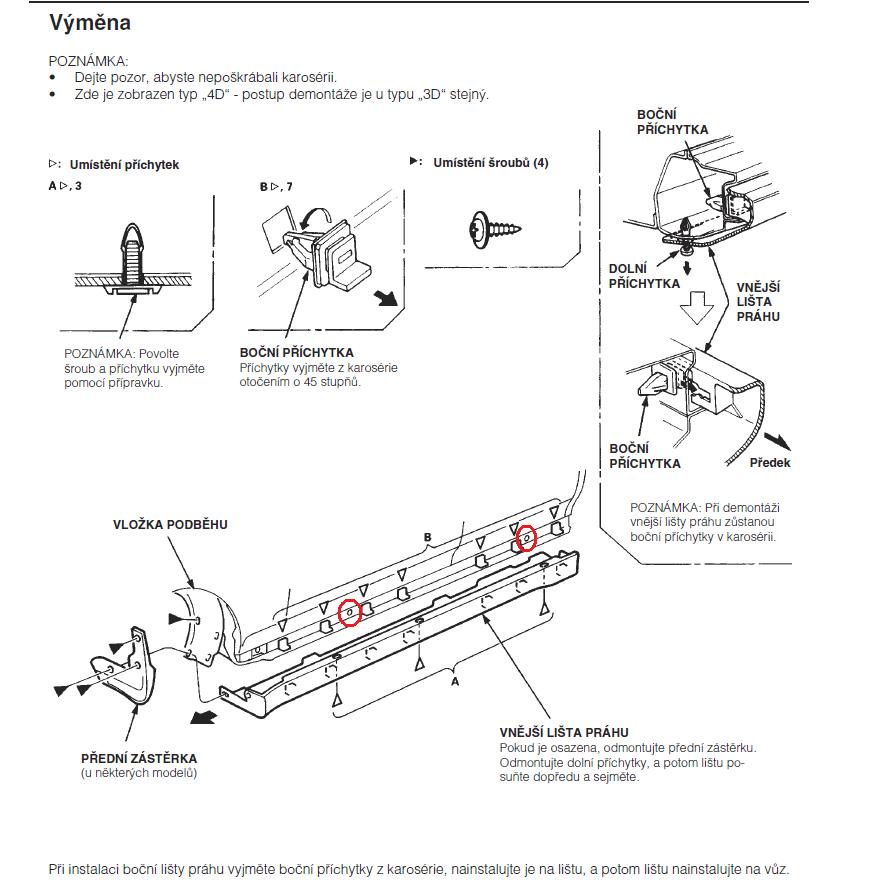

ahoj Honda chystam se vystrikat dutiny na civic 6g 3dv nemel by tady prosim nekdo obrazek kde jsou vsechny ty otvory? predem moc diky za ochotu.

nebo nevedel by nekdo presne ty otvory? kde jsou umistene ? nekdo kdo uz vystrikaval dutiny na civic 6g 3D

Dutiny jsem řešil na podzim. Otvory najdeš, když sundáš prahy... viz příloha.
Prahy.jpg, 91.63 kB

exxsodus napsal:
co je to za manual? Tak to koukám!
Servisní manuál Civic 1996 - 2000. Bez něj bych byl v háji Velmi šťastný

exxsodus napsal:
To je servisní manuál, je tu někde ke stažení, moc fajn věc je tam úplně všechno je to dobrý

FiLiPsS je teď offline  FiLiPsS
PříspěvekZaslal: 25.4.2012 , 19:17   Citovat
Jojo... dá se podle toho rozebrat auto na šroubky a dát zas dohromady... 45 MB a 2108 stránek.
