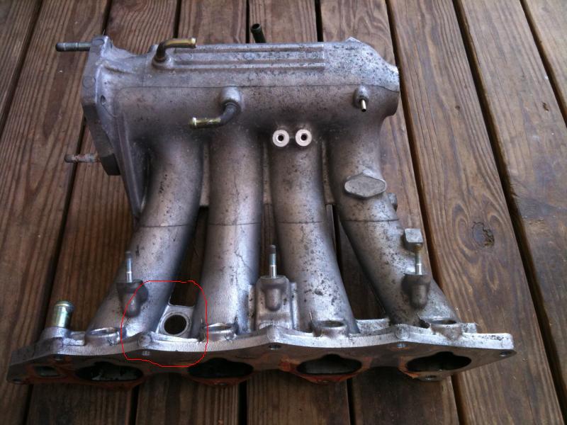

na co sluzi to cervene kolienko co prechdza cez sanie dole do bloku? sa mi ho padarilo zlomit. je v nom nejaka strunka s patickom alebo ako to nazvat. len neviem ci to ma najeky vpliv na motor a jeho spravanie alebo nie. pripadne kde sa to da kupit? asi len honda co?

tu
IMG_0003.jpg, 73.53 kB

To je jednocestný ventil pro odvětrání klikové skříně.
Nemusíš ho schánět nový. Bohatě stačí použitý z asi jakékoliv Hondy.

ok. takze to neni az tak moc dvolezite pre chod motora hej?

No důležité....
Jentak pro srandu to tam asi není.
A nikdy jsem nezkoušel, co to bude dělat bez toho ventilu.
Ty to chceš vyzkoušet?

je to odvětrání kliky , pokud tam nebude ventil tak to bude držet vysoký volnoběh musel bys to tam nějak zužit ,ta kulička s pružinkou to trochu škrtí.a asi by to víc přisávalo olejovou mlhovinu -víc zaprasený sání .
Ola,
no tak to je doležité, preto to tam súdruhovia z Japanu dali ... takže zohnat z inej hondy panie. je to dobrý přátele
