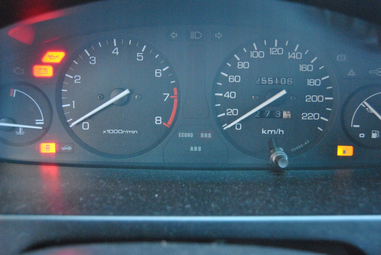

Navážu na toto téma. U CRV1G mi nesvítí hladové oko, propojil jsem piny v konektoru u nádrže a kontrolka normálně svítila, tzn. že problém je někde v nádrži, tedy u plováku. Řešil už toto někdo, co přesně hledat, jak opravit? Předem díky.

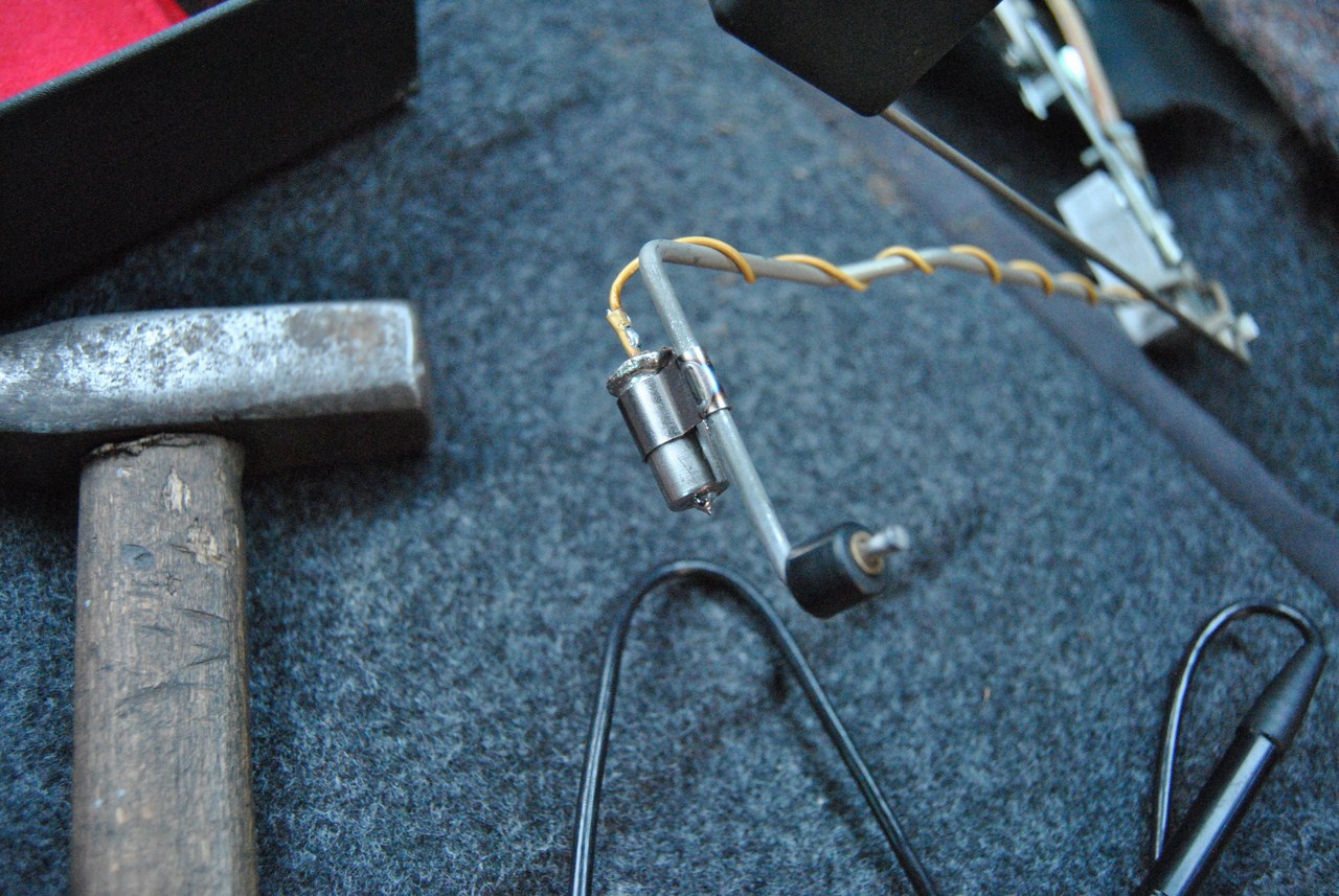

Už dávnejšie som si preletoval termistor v plaváku podľa návodu tudy odkaz
Myslel som si, že to nefunguje, ale dnes som zistil, že som mal byť trpezlivejší a pri vybranom plaváku sa kontrolka rozsvietila, ale po presne troch minútach.
Takže ono sa to dá Úsměv odstrániť starý termistor, naletovať nový z odporom 470ohm a bude "hladové oko" fungovať.
Trošku ma štve, že nesvieti úplne jasno a že mu to nažhavenie trvá dosť dlho, ale je to lepšie ako žiadne oko a za tú cenu - 50centov je to lepšie ako kupovať druhý plavák.
Fotka trošku skresľuje, svieti to menej jasno, ale v noci a za oblačného počasia bude podľa mňa v pohode kontrolka viditeľná..
A pri letovaní treba dávať pozor, aby sa termistor nedotýkal stien valčeka - ten odoberie teplotu termistoru a nebude to fungovať

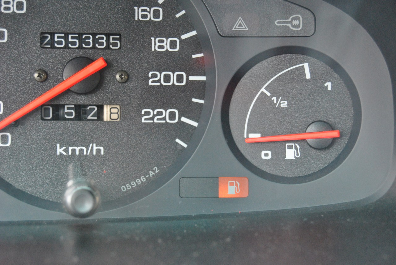

Vyjazdil som nádrž a oko sa rozsvietilo Úsměv
Potom sa rozsvetcuje tak po 3 min. jazdy, alebo zapnutí do polohy II. kým sa termistor nažhaví a rozsvieti žiarovka, ale dôležité je, že to funguje a dá sa na to spoľahnúť Úsměv
Kontrolku vidno aj počas slnečného dňa
