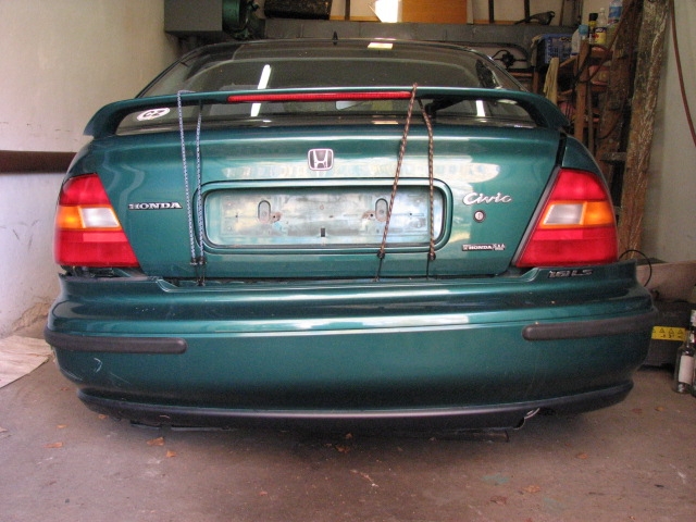

Ahoj tak nedávno jsem rozebral stejnou 1,6 i/16 V /LS-anglána mám zatím všechny kompletní nápravy zadní kotoučové obě strany včetně čidel ABS a přední mám už jenom levou kompletní stranu.Když tak se ozvi na SZ.Ceny dohodneme.
Fotku auta co jsem rozebral posílám v příloze.

Hruška je teď offline  Hruška
PříspěvekZaslal: 6.3.2008 , 19:37   Citovat
Nomi napsal:
ahoooj,co je ten optimal zač ?
Ale jinak ceny co ti dal mechanik jsou bohužel reálné,je to tak.Na ty anglány je to sakra drahý Se stydím
Kdyby si potřeboval tak napiš na SZ a určitě se domluvíme.Ceny smluvní přátele
Jinak jsem z Ostravy,kdyby ses na to chtěl přijet podívat.
