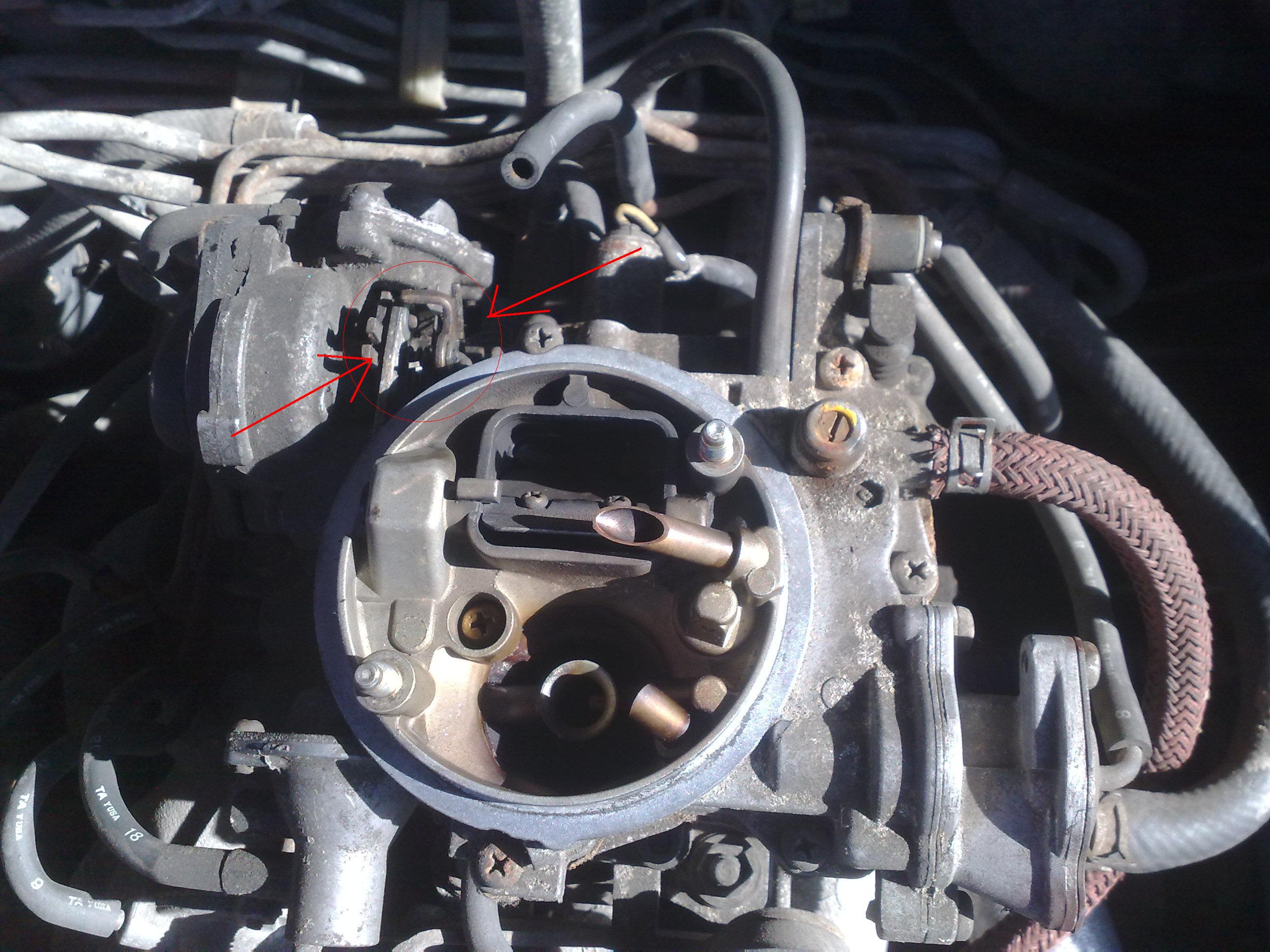

PříspěvekZaslal: 23.5.2012 , 18:18   Citovat
UP
auto skube i na volnobeh, nehcce se mu do otacek v otackach uz to pripada jako dobre, svicky jsou dobre, , palivak u nadrze ze spod taky, kabely vyzkouseny z ajine a taky nic, tak jsme sundali na karbecu ten plech, kde je vzduchac a jak je plynove lnko, tak jak je u toho klapa tak nechodi, ale je stale otevrena, jako na fotce, poradte Honda
up, nebo nema nekdo schema karburatoru?
230520125849.jpg, 612.4 kB

tu klapku mám taky pořád otevřenou ať motor běží nebo ne ... nevim ani k čemu je ale ta to dělat nebude mě to taktéž škube ale jen za studena nejde to do otáček a dusí se to jakmile se to ohřeje je to ok zatim sem nepřiše na to čim by to mohlo bejt kdyby někdo věděl napište ...

Hondik je teď offline  Hondik
PříspěvekZaslal: 24.5.2012 , 23:55   Citovat
vem Arvu nebo nejaky cistic a odmastovac a vsechno to umyj a vycisti bo jak vidim tu klapu tak se mi chce to snad ne
navic je to tam rizene podtlakem a je tam volnobeh a sytic ktery kdyz se ohreje tak tu klapu privre
takze pekne vypucovat at se to hybe jak ma pak se mrknete na palec v rozdelovaci jak je na tom jestli neni vyslehany
a kontrolujte kabely ke svickam bo jak si tu byl tak mi 1.valec zustal v ruce a slo to moc lehce vyndat
vytahni svicky a podivej se na ne znovu jak vypadaji od minula

já mám problém nejspíše vyřešený Je to tam. koukal sem na rozdělovač všechno ok ale zjistil sem že mi tam chybí šroubek na táhlo podltlaku (u takový tý černý blbiny s 2 podltaky) čímsi to v rozdělovači hýbe a díky tomu mi za studena chcípao auto a šíleně to cukalo dal sem tam sroubek aby táhlo mohlo fungovat a zdá se že je vyřešeno po roce bádání!!!!! Je to tam.

ne vemes si pekne hadr a budes pucovat az ta spina tam nebude a to blato pokud to mas tak jak kluci z ovy na te fotce nikam do motoru to nelej ani na tu vnitrni klapku
