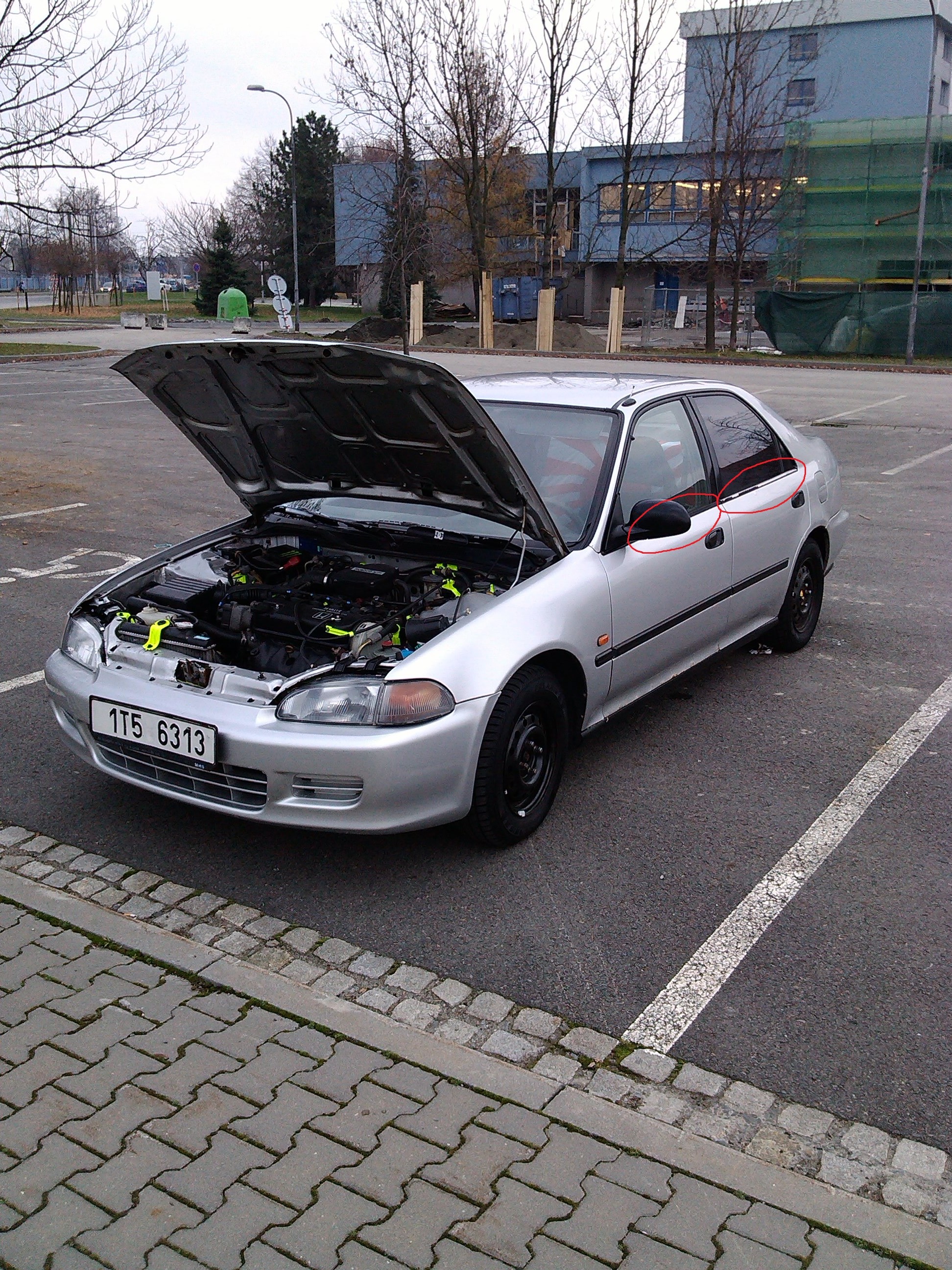

Chlapi trošku to tady oživím a přetransformuju Velmi šťastný Potřebuju zjistit jak sundat boční vodorovné lišty oken z venku, (abych je nepolámal). Chtěl bych je repasnout Velmi šťastný Vím že to někde je, ale já to nenašel Se stydím

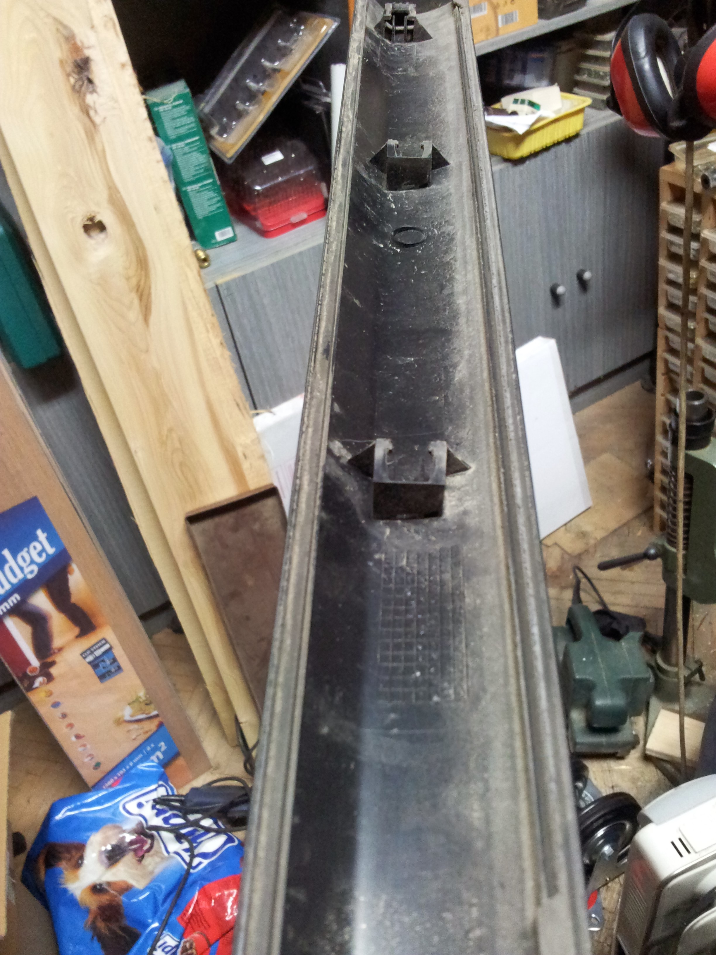

Zdarec, potrebuju poradit cim prilepit postrani listu na spolujezdcovi dvere na C7G PF 5dv.
Mam dvere z predface a tam byla lista siroka, u poface je pridelana skrz, ale do novych se mi vrtat nechce, navic tam jsou ctvercovy otvory ktery bych nevyvrtal. Lista je duta, proto se ptam. Prikladam foto
lista.jpg, 1.17 MB
Příspěvky: 753 H+ body: 2 2005 Civic
DanTe je teď offline  DanTe
PříspěvekZaslal: 11.3.2014 , 21:05   Citovat
3M páska na ty hrany co doléhají na kastli a neodlepíš to ani zbíječkou Velmi šťastný

Skusil bych do těch nálitků na rubu lišt vlepit polyuretanem (na lepení skel do karoserie)nerezové šroubky.
Příspěvky: 51 H+ body: 0 1999 Accord Coupe
Budizknicema je teď offline  Budizknicema
PříspěvekZaslal: 11.3.2014 , 22:36   Citovat
[quote="DanTe"]3M páska na ty hrany co doléhají na kastli a neodlepíš to ani zbíječkou Velmi šťastný[/quote]
Ona je tam prave hrana cca 1mm, dost sileny, jedine asi udelat jeste nekolik opernych bodu jak byly pridelany uchyty a za ty to prilepit. Kazdopadne diky
PříspěvekZaslal: 11.3.2014 , 22:40   Citovat
DanTe napsal:
Nahřeješ horkovzduškou a lišty spadnou skoro samy HaHaaa
Ale ano, řešil bych to taky oboustrannou lepící páskou.
PříspěvekZaslal: 11.3.2014 , 23:14   Citovat
Jsem asi uplne hloupej, lepici paska udrzi plochu 1mm? Ja asi zaspal dobu
PříspěvekZaslal: 11.3.2014 , 23:31   Citovat
BunGee napsal:
Opravdu tam máš jenom 1 mm?
Původní páska tam byla nalepená jak?
PříspěvekZaslal: 12.3.2014 , 11:07   Citovat
Nebyla nalepena, ale pridelana skrz dvere na "zacvakavace". Teda na krajich byl jen silikon aby nezatikalo do listy a tim padem i do dveri
