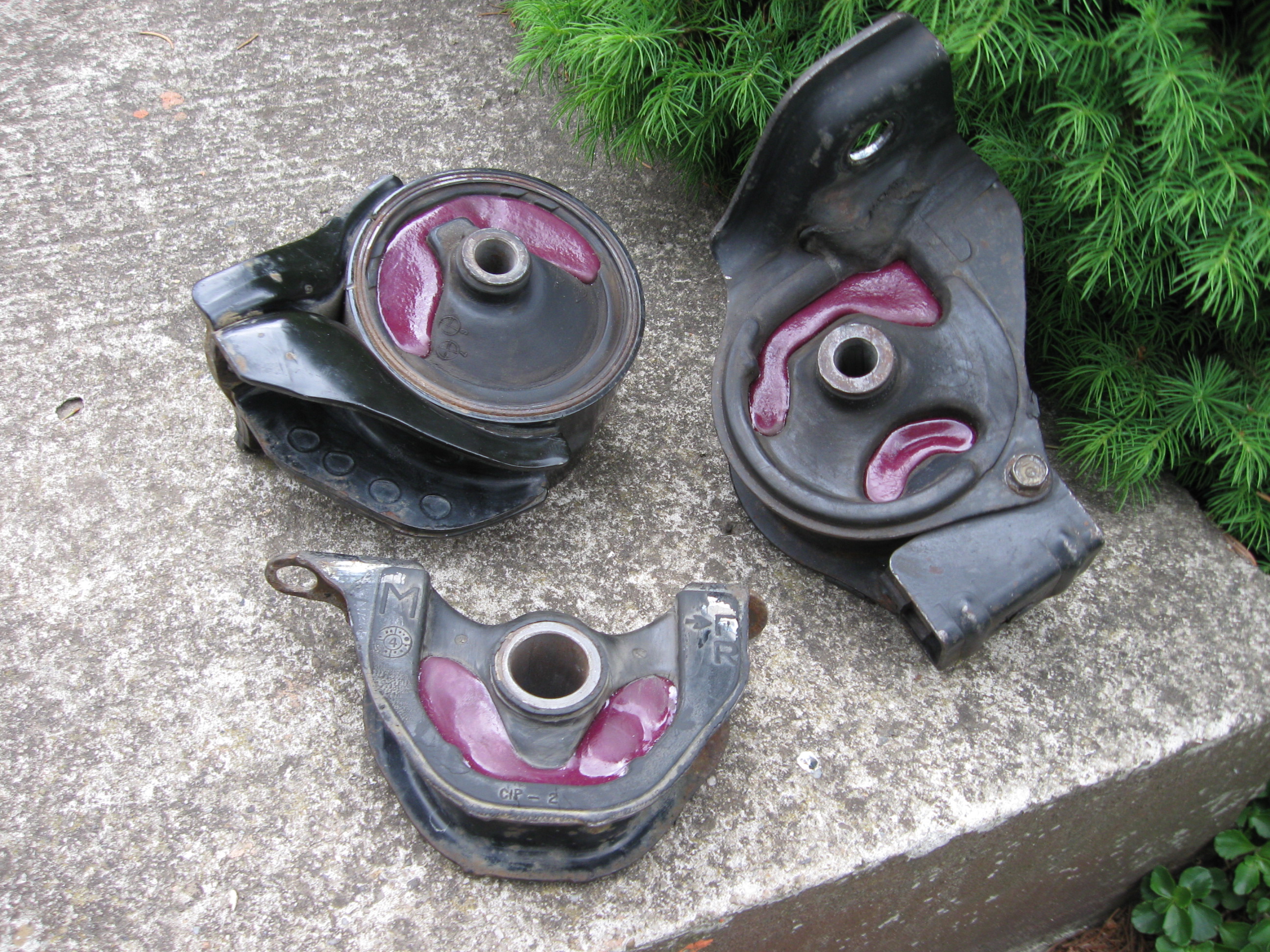

Mám možnost vyrobit (upravit) motorové silentbloky. Jedná se o úpravu originálního silentbloku. Úprava spočívá ve vylití volného místa v těle silentbloku PU materiálem o tvrdosti cca 55 ShA. Po této úpravě se výrazně sníží hybnost a případné vůle silentbloku způsobená jeho konstrukcí, stářím a únavou. Motor drží pevně na svém místě, nedochází k rázům při ostrých rozjezdech a prudkém brzdění. Ideální využití při sprintech, rally, okruzích nebo slalomech. Všude, kde motory vyvýjí na silentbloky maximální síly v přímém i příčném směru. Výhoda tohoto řešení je, že lze celkem levně zachránit i utržené silentbloky, které by za normálních okolností bylo třeba vyměnit za nové. Samozřejmě jen v případě že mají uzavřené pouzdro.
Kdo by měl zájem, nebo chtěl nějaké další informace, piště je to dobrý

Nevím jakou má tvrdost lepidlo na autoskla, ale výsledek by asi byl hodně podobný = velký přenos vibrací do karoserie a velmi krátká životnost takových silentbloků.

Soudis podle vlastnich zkusenosti? Ja osobne je mam na aute asi 25 tis. km a nemuzu rict,ze by to konstrukcne jakkoliv slablo. A s vubraci jsem mel ze zacatku problem,protoze jsem zalil cely silent az pres gumu. U dalsi varky jsem to nechal "utopene" v gume a vibrace temer nulove. Po par desitkach km si to pekne sedlo

Pro nekoho to muze byt bastleni,pro jineho alternativni reseni. Nove sportovni silenty jsou krasna vec a urcite i funguji,ale dve veci me odradily. Za 1. cena je o nekolik radu vyssi nez tohle a za 2. se mi nikde nepodarilo najit kusy s takovou tvrdosti ( spis mekkosti ) aby to netrepalo s autem. Vsechno je to kolem 70 ShA,mnohdy i vic. Proto jsem hledal neco, co bude fungovat a zaroven zustane zachovany urcity komfort pro civilni jizdu. Silikony,lepidla a tmely treba nekomu vyhovuji,ale moc nevydrzi. Tohle se v tekutem stavu navaze jak na gumu tak na kov a po zaschnuti se to sundava uz jen bruskou nebo vrtackou. Navic nehrozi,ze se vytvori vzduchove kapsy jako u tmelu a lepidel. Sezonu s tim jezdime amaterske rally na CRX a maximalni spokojenost...

používám 75Sha a jen silent navrtáváme dírama po obvodu ( rovnobežne s osou šoubu ) tím se "uvolní" je to jednoduché, rychlé, funkční. Bohužel použitelné jen na "kulaté" silenty..

Ano nove PUR silentbloky, treba v hliniku stoji nekolik tisic, ale to nemuzes rovnat s tim co nabizis, tvuj ekvivalent jsou vyplne 3 silentbloku od Energy Suspension, ktere vyjdou cirka na 1200-1800 dle typu motoru, takze to co rikas neni az tak pravda přátele

Infi, netvrdim, ze jsou kvalitativne na stejne urovni. Uz jen z hlediska te konstrukce to neni mozne. Rikam jen to, ze sem hledal levnejsi reseni,ktere splni me pozadavky - dostatecne pevne ulozeni motoru s minimem vibraci za co nejnizsi cenu. A vo tom to je Mrk

nevím teda, kdo s čím má jaké zkušenosti, ale já s těmato silentama mám odježděno asi 8000 km, motor mi tam přestal při ostrém startu cestovat tam a zpátky a přitom žádný kostitřas, kde bych cítil zapálení každého válce..

ano souhlas, rozhodne je to jedna z nejlepsich uprav v pomeru cena/vysledek. Ono stacit dat dokupy ty dva spodni a motor se uz temer nehne, pokud das nahoru 75a tak to je uz zbytecne moc, pokud pouzivas 55 jak pises, tak by to mohlo byt ok i nahore, ale dle me staci udelat jenom spodek, pokud ty horni nejsou KO.
