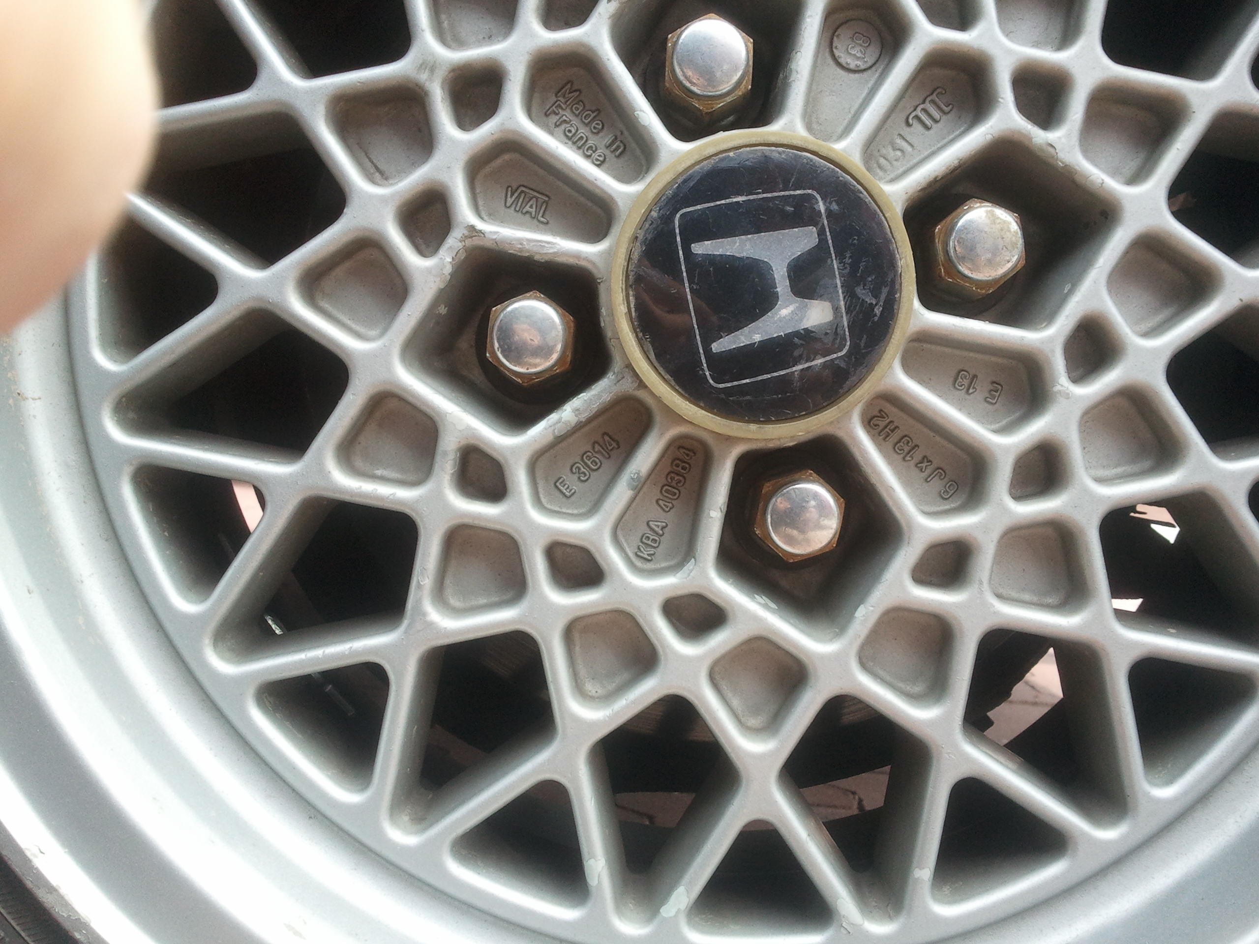

Přikládám foto kola

Jake mas ET? Sice se sam ptam uz potreti a ostatni uz taky nekolikrat, ale kdyz to porad nechces prozradit?

hod jsem foto, jak vypdaji na cive 9x16, jinak nebal bych se rict, podle toho limce, ze kola maji et 13

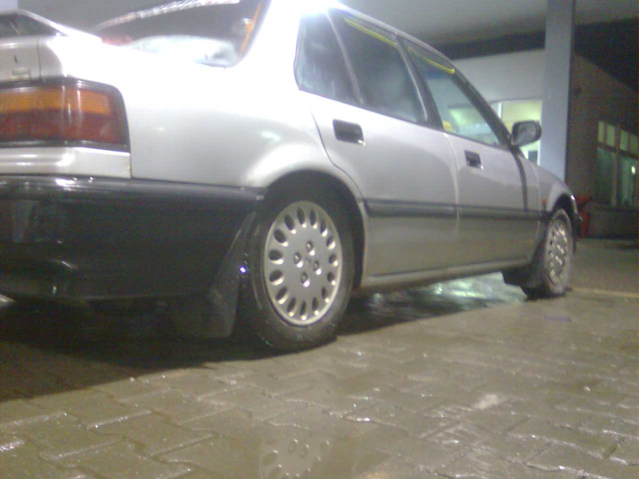

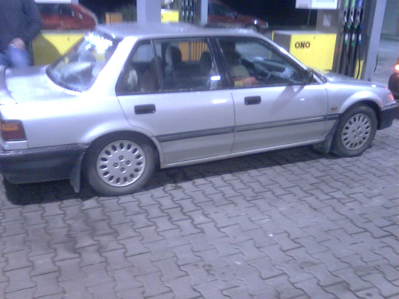

jasny, ja to bral podle sebe, kdy mi skrtaly kola, ale tak, ze to by novy tlumice asi nevyresily, ale vymenil sem pruziny a do auta se muze nalozit cokoliv a nesedne
jinak tady fotka jak "origo kola" (nerikam, ze jsou ty plechace origo, ET nevim, ale zadnej brutus to nebude kdyz sou takhle zalezly) muzou pri propruzeni skrtat Úsměv
ano jsou do A, jsou zalezly, ale stejne skrtaj Úsměv

Tak jsem pátral a zjišťoval a kola mají ET 13.
Příspěvky: 110 H+ body: 0 1994 Civic
Bully je teď offline  Bully
PříspěvekZaslal: 20.5.2012 , 11:12   Citovat
Pavelbg napsal:
Takze tim mas i odpoved na to proc skrtas o lem blatniku. Origo kola maji u Hondy (existuji i vyjimky?) vzdycky ET 55, takze i s touhle malou sirkou disku je mas na kazde strane vystrcene ven o 42 mm! vic nez je originalni stav. Pokud je podvozek v poradku a kolo ma dostatek mista na propruzeni, nemusi nic skrtnout. Pri snizeni, at pri uprave podvozku, pri unavenych pruzinach ci tlumicich nebo jinak poskozenych castech podvozku, pri zatizeni auta osobami/nakladem se to uz projevi. Reseni- jina kola a prohlednout si podvozek.
