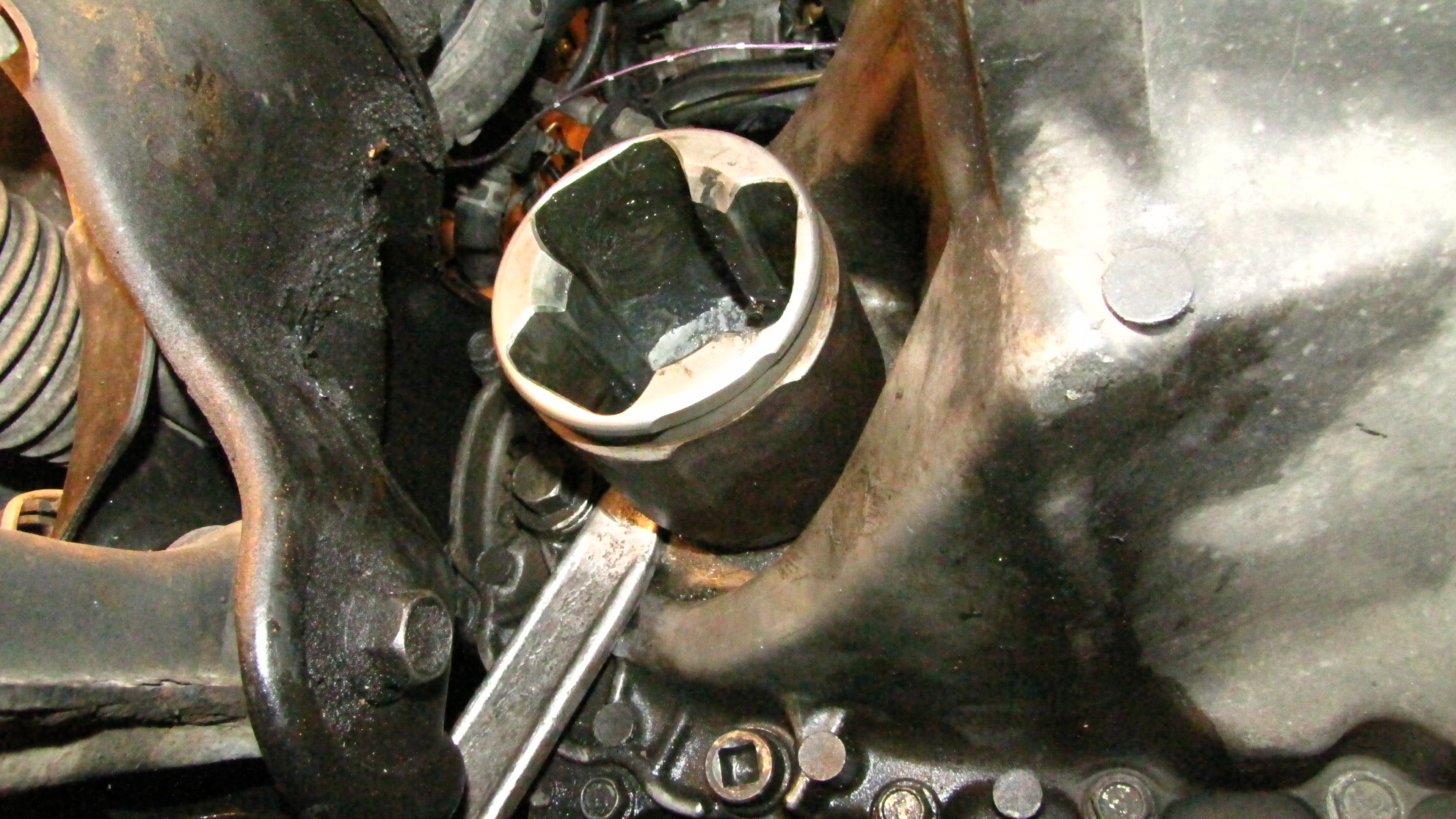

PříspěvekZaslal: 16.5.2012 , 11:12   Citovat
Hergot co delam spatne? Proc to muze bejt kously??? Cim to muze bejt? To ho fakt mam rezat a rozdelavat pak celou prevodovku????
IMG_8873.JPG, 4.02 MB

monty je teď offline  monty
PříspěvekZaslal: 16.5.2012 , 11:19   Citovat
no většinou to jde jen takhle , zkusil bych zapáčit ještě druhým proti aby se to nekřížilo.
Bart34 je teď offline  Bart34
PříspěvekZaslal: 16.5.2012 , 11:21   Citovat
No to je ale prave problem, protoze je tam ten vyklenek a nedostanes se tam nicim :/// a zezhora ne ta monterpaka kratka a stejne by to nebylo proti sobe :// Fakt uz nevim, hlavne mi ale neni jasny, co by se tam mohlo po... aby to takhle neslo ven to mi hlava nebere to mi hlava nebere to mi hlava nebere
PříspěvekZaslal: 16.5.2012 , 11:26   Citovat
je tam klasickej rozpěrnej kroužek.zkusil bych to shora aspoň rozepřít klidně něčím kratším -předepnout to a pak za to ze spodu cuknout tou montrpákou
PříspěvekZaslal: 16.5.2012 , 12:01   Citovat
Bart34 napsal:
Nic, nijak nejde ven hajzlik...rozriznout? Co tam muz byt za problem ze by se musel uriznou a rozdelat cela prevodovka??? To nechcu delat kurna! Potrebuju vymenit jenom gufero! prece kvuli tomu nebudu rozdelavat celou krybicu. :/
nic nerezat ja myslel ze se bavime o guferu.spatne sem te pochopil.musi to jit ven tak jak to ams na obrazku udelej to jak pise monty
