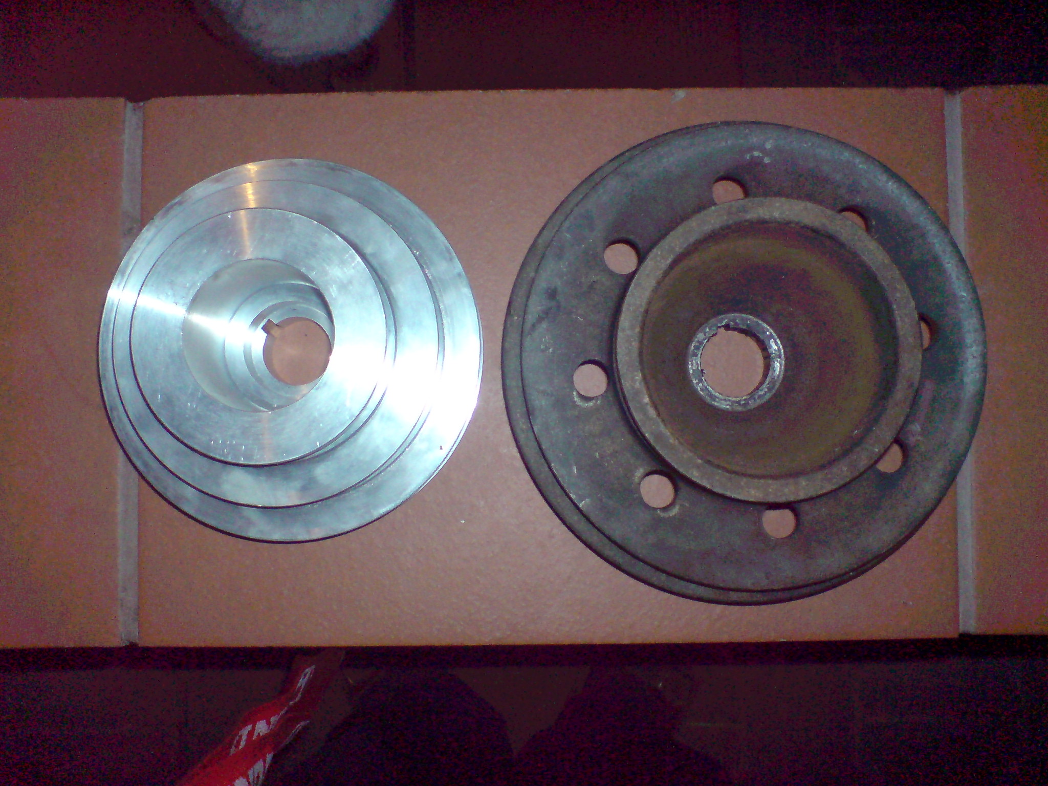

PříspěvekZaslal: 18.3.2008 , 15:55   Citovat
Tak nakonec jsem objednal odlehčenou, dle odkazu Hifila. Ale je o dost menší.

PříspěvekZaslal: 1.4.2008 , 16:17   Citovat
Tak řemenici posílám z5 když je o 4 cm menší. Ale musím sehnat jinou.

PříspěvekZaslal: 1.4.2008 , 20:00   Citovat
Proc posilat zpatky,stacilo si sehnat jiny remeny,ne?Jinak 3 drazky jsou na altik,servo a klimu,2drazkova je myslim na verzi bez serva.

PříspěvekZaslal: 1.4.2008 , 20:14   Citovat
Wayne napsal:
Koupit kratší řemeny by nebyl problém, ale všechny poháněný ústrojí (altík, servo, klima) by měly menší otáčky takže i menší výkon, což už by problém byl.

PříspěvekZaslal: 2.4.2008 , 11:18   Citovat
Přesně tak, mělo by to menší výkon Bueee
