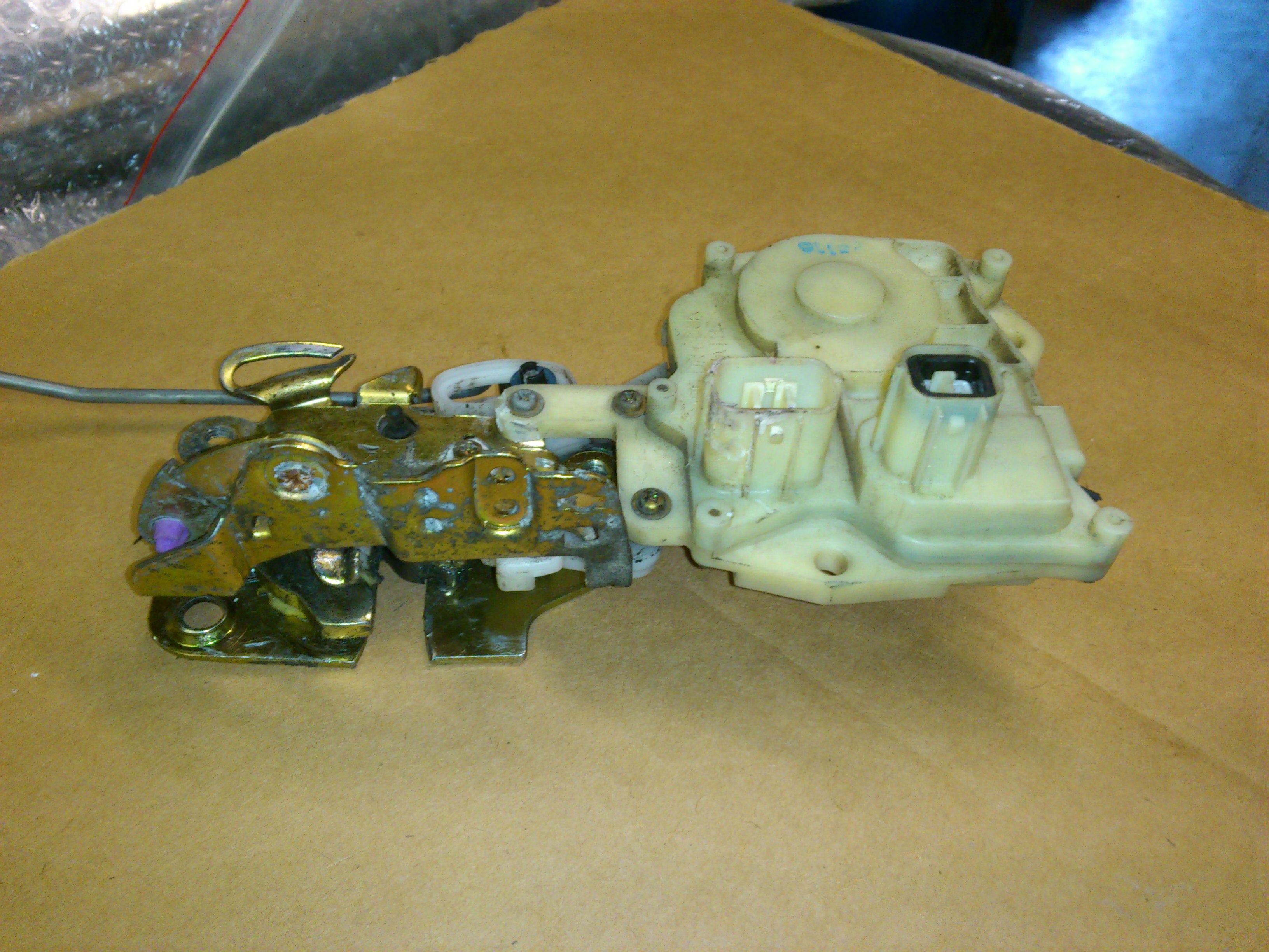

PříspěvekZaslal: 23.5.2012 , 16:35   Citovat
takhle vypada zamek po demontazi
