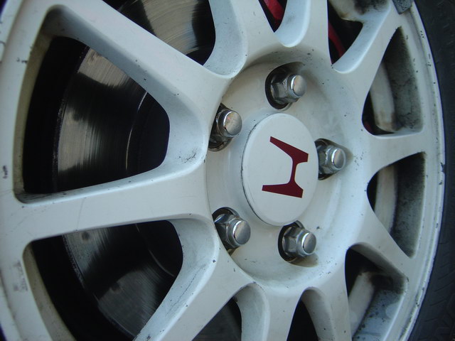

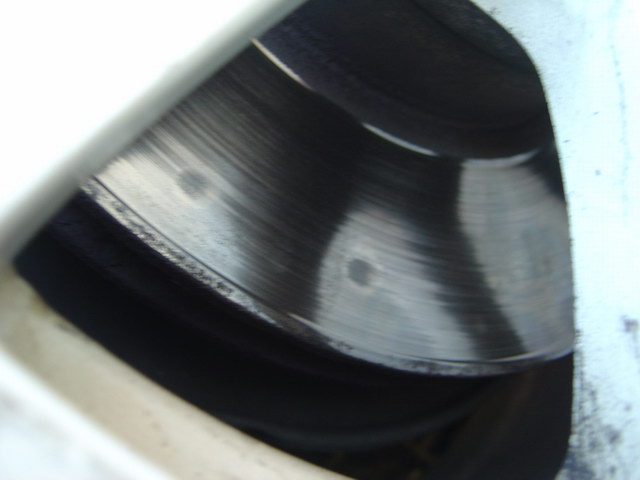

Nedavno jsem si vsiml ze mi dochazi kotouce na mem aute, proto jsem si objednal nove (brembo). Na kotouci se objevily fleky, muj znamy automechanik co dela do suzuki rekl, ze ta vrstva uz je sjete a ze to treba muze pri extremnim brzdeni prasknout a zablokovat kolo. Je to pravda? Nove kotouce prijdou tak za 2-3 tydny, tak me zajima jestli jsou ty puvodni na tom opravdu tak zle. zde jsou fotky

no natom už bych nejezdil už jsem zažil prasklí kotouč a nic moc a min. na kotouči je myslím 18mm a to asi už ani nemáš Smutný

takze uz na tom vubec nejezdit? posledni dobou brzdnim snad jenom motorem :hehe: ale je mi jasny, ze muze nastat situace kdy to dostahne zahul a praskne.

Jezdi, opatrně a pomalu, tohle muze prasknout kdykoliv ikdyz fleky zas jeste tak velke nejsou.
Ruska ruleta.

mozna by stalo za to ty kotouce koupit nejak rychleji Mrk ... Brembo ze zkusenosti ostatnich (ne mojich) moc lidi nedoporucuje - radi se pry ohybaji pokud se opravdu peclive nezajedou. Na hladke Zimmermann si moc lidi nestezovalo, pak ATE jsou kvalitka a smaozrejme origo Honda... Ja mam Galfery a kvalitativne good, ale drazkovany bych uz nechtel.
Jinak ty fleky jsou v mistech kde je spojeni mezi dvema castmi kotouce a je tam teplota vyssi - to mezi je chlazeno kanalky co vedou mezi obema plochama - mel jsem to samy na CTR kdyz sem tomu daval na starsich kotoucich na okruhu. Kazdopadne to nebude nic moc bezpecneho uz.

no já sem jezdil na 13mm kotouči...a brzdilo to dobře....ale jezdil sem na tom jen proto že sem to nevěděl, když sem auto koupil tak sem to zkontroloval asi až třetí den a když sem tohle viděl tak sem je hned vyměnil, nejsem sebevrah...jedno žebro už bylo prasklém, nechci si představovat co by to udělo kdyby prdnul při brždění ze 180ti...
