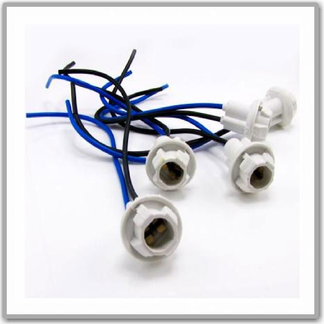

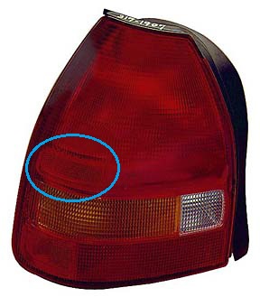

mám, ale od sonaru... tam je na to "příprava" v podobě proseknutých všech otvorů na obrysovky plus boční pozičky, ty jsou u OEM světel za boční odrazkou (viz modrý kroužek).
patice na T10 (za odrazku u OEM) jsem koupil např. tady tudy odkaz nebo tady v cz tudy odkaz

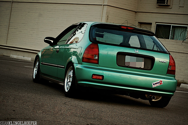

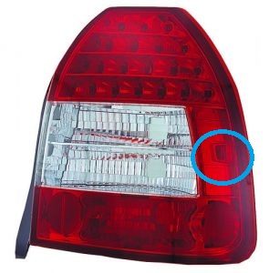

jinak amíci mají místo mlhovek druhou obrysovku (jedna klasicky s brzdovým, jedna místo mlhovky a jedna je jako pozička za odrazkou jak jsem ukazoval)
EDIT: modrá jsou navíc u US (nemají mlhovku) a žlutá je stejná s EDM Mrk

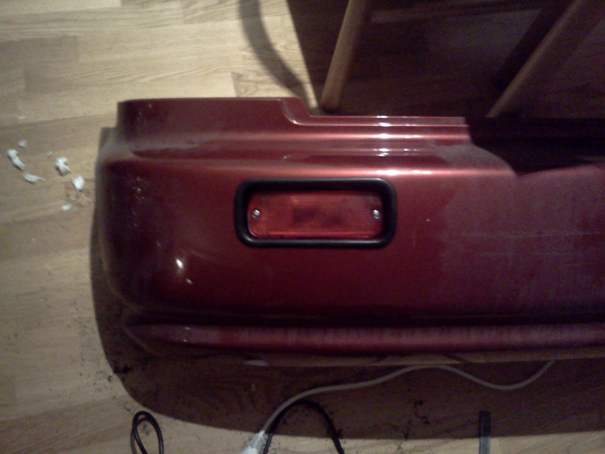

plus ještě: budeš potřebovat mlhovku, v USA se řeší jakoukoliv od Hondy, ideálně z P4G EDM... já mám "jen" z C4G. Na technický to projde bez problémů Mrk
u toho zelenýho bylo zřejmě potřeba oříznout výztuhu nárazníku, já to nedělal tak jí mám vejš Mrk
