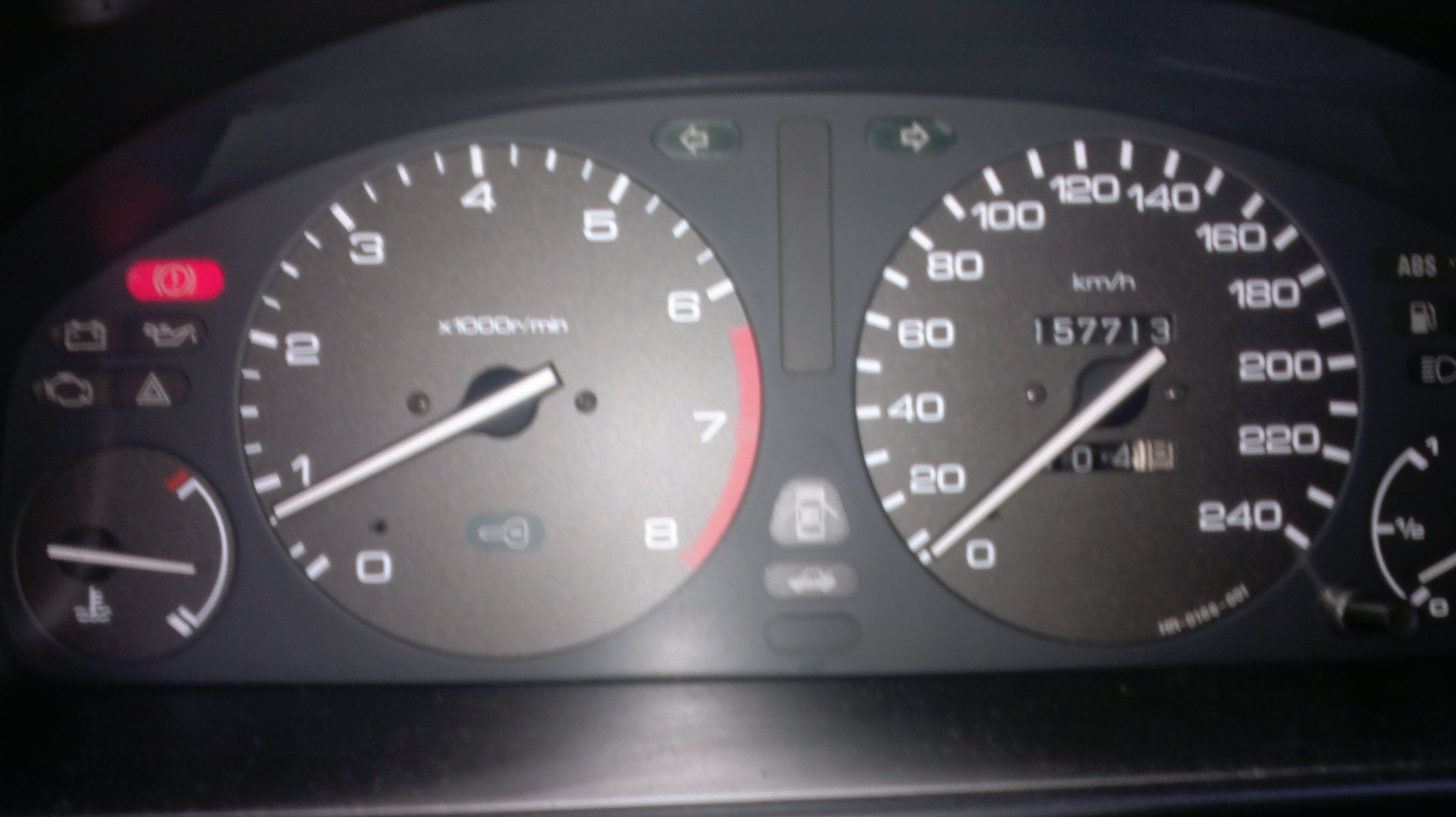

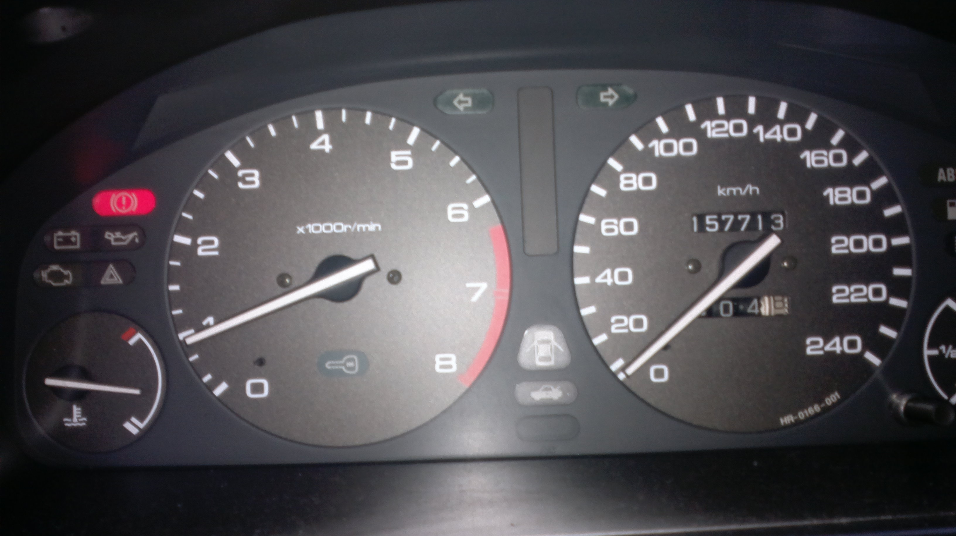

Měl bych dotaz, chtěl bych mírně zvednout volnoběžné otáčky, páč se mi zdá, že i když mají nejspíš správné otáčky (viz. obr.č.1), auto se na volnoběh trochu třepe, hlavně na volantu je to cítit, když ale mírně přišlápnu pedál na otáčky těsně pod 1000 ot.,(obr. č.2) vše se krásně zklidní a motor si sametově přede bez vibrací.
Je teda dobré, seštelovat ty otáčky? Popřípadně, jak na to...? Nápad je tu!
(jde poznat jak je ta první fotka těma vibracema rozostřená)

dá se to přitáhnout v motorovém prostoru u plynového lanka ale musíš to štelovat při opravdu zahřátém motoru, takže je lepší to dělat po pár kilometrové jízdě..Jinak je to otázka pár minut Úsměv

na lanko bych nesahal..
to radši znovu seřídit volnoběh dle manuálu pomocí obtoku a decentně bych tomu zkusil přidat OK

Už se stalo Se stydím Zatím, ale vypadá, že se vše chová jak má.

já to taky udělal na crxku přes lanko a bylo to pak v pohodě, akorát to nesmíš utáhnout o moc, měj jsem hlučnější vejfuk a bylo to pak dost slyšet i na volnoběh Úsměv
