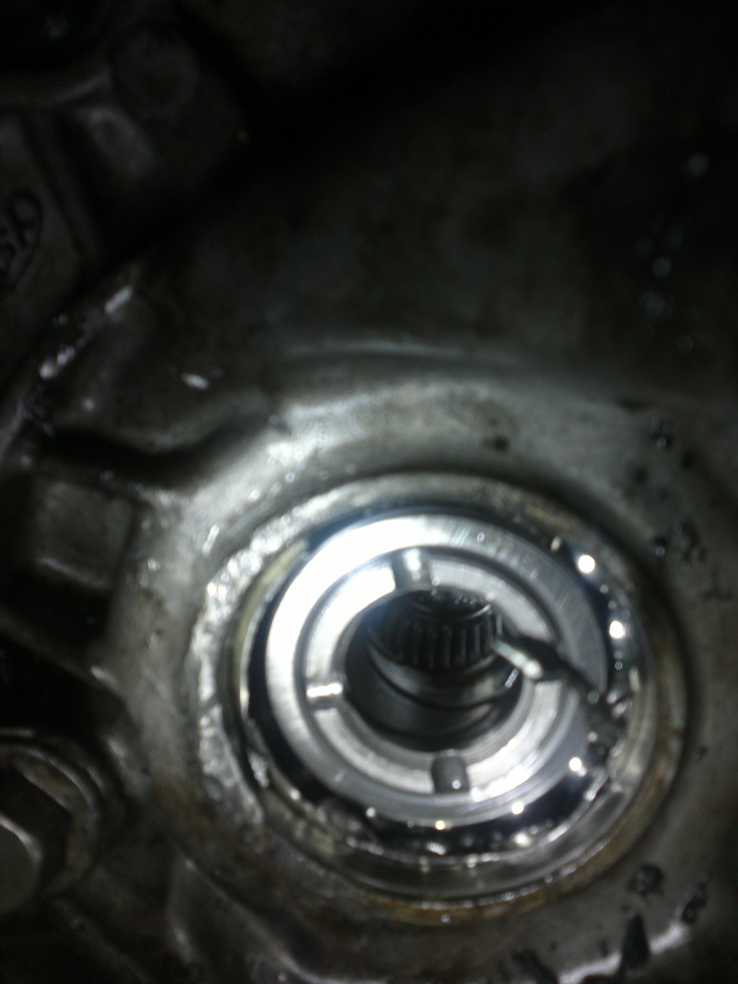

Zitra se chystam shodit převodovku kvuli rosypanemu ložisku z prave strany od gufera a raději se chci zeptat na nějaké upozornění nebo rady při sundávání, spíš mám strach aby ložisko šlo vyměnit nerad bych kupoval novou převodovku Smutný díky za rady přátele

Kojak prodával myslím dobrou převodovku za velmi pěkné peníze. Možná by bylo lepší koupit jinou a tuhle nechat na pozdější repasi nebo na díly. Výměna ložiska možná nebude doma úplně snadná.

Ahoj tohle bych řešil opravou ne výměnopu, pokud ji jinak nic není...ložisko na difru se dá udělat v poho

Pokud se ložisko rozsypalo do ozubených kol, jiných ložisek a synchronů, tak si nemyslím, že to bude OK....
Zvol jinou převodovku....
Nehledě na to, že pak měříš vůle apod... a čekáš na origo podložky dost dlouho...

no dnes odpoledne ji budu shazovat ale do chvíle než jsem auto zaparkoval tak převodovka fungovala v pořádku

převodovka je venku, z toho ložiska chybí asi polovina kuliček..pujde určitě druha převodovka ale i pulit tato to mi hlava nebere
