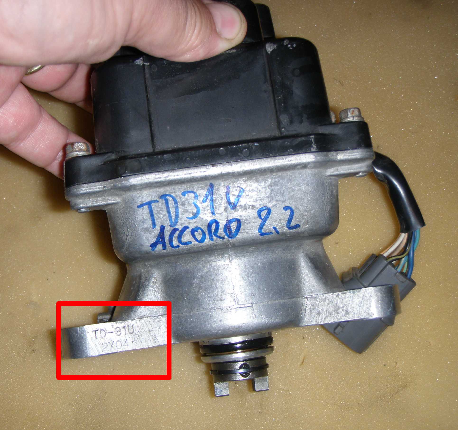

PříspěvekZaslal: 30.6.2012 , 17:08   Citovat
Tady je vidět, kde bývá označení, pokud je rozdělovač originál. Mělo by to být na trnu, na který nejlépe vidíš, když je rozdělovač uchycen na svém místě na motoru.
Tohle je tedy TD-31U, což je pro určení rozdělovače podstatné. Tvůj by měl být TD-42U.
