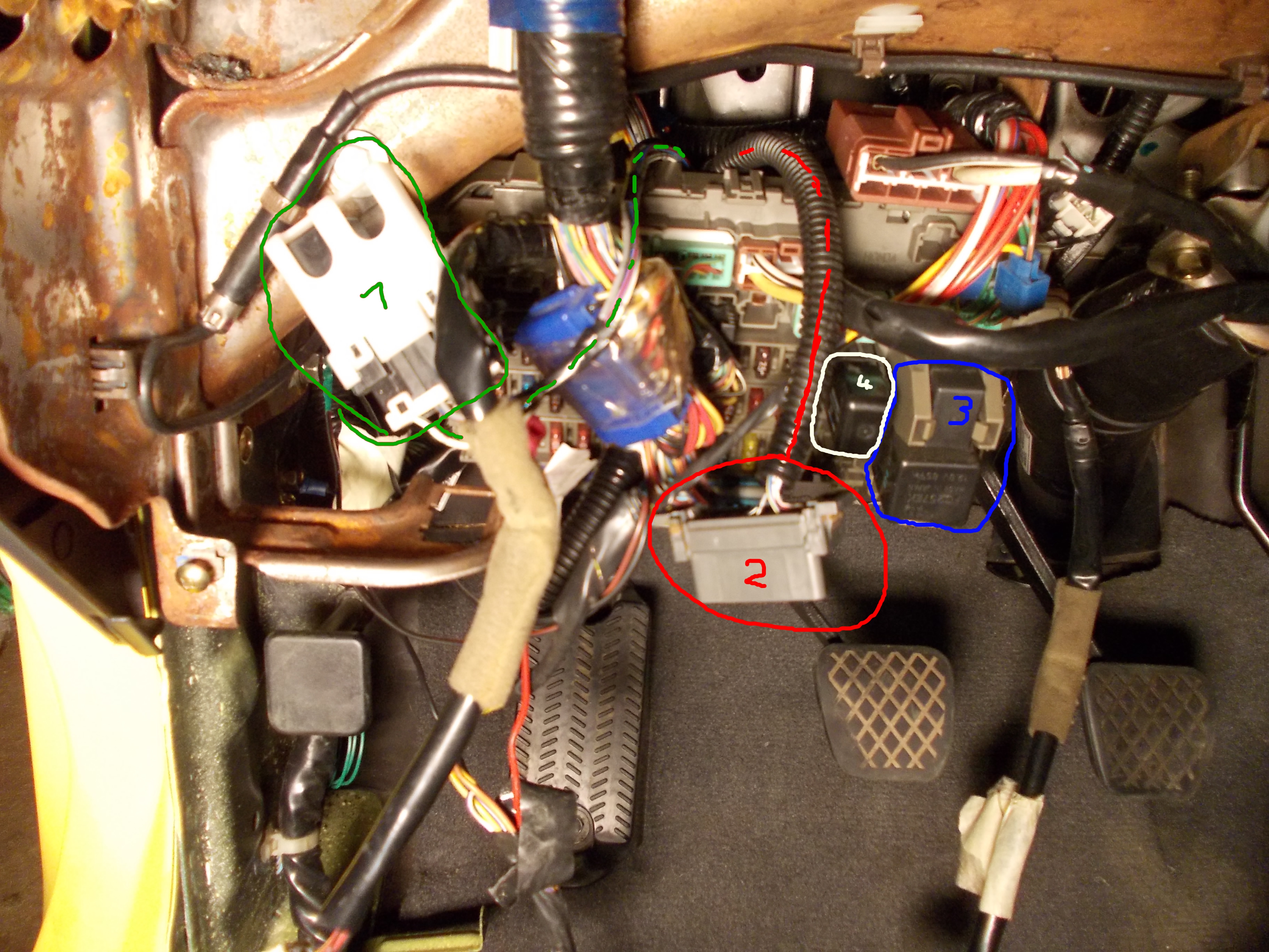

zase neví a proto se na vás obrací protože tu vždy najde odpověď Velmi šťastný ....takže asi takhle, renovuji c6g a už se začínám blížit ke konci...dneska sem tam šoupnul konečně motor a dostrojil kabeláž, jenomže při pokusu o nastartování auto nechytalo...starter točil...zjistil jsem že do toho nejde benál protože v nádrži ho moc nebylo, ukázala mi to i kontrolka na přístrojovce HaHaaa ...zkusil jsem to po dolití benálu natočit znova ale z čerpadla zase nic nelezlo...relátko jednou slabě cvakne zaroven při otočení kličkem tak by snad mělo bejt zapojený, ale jelikož ještě nevim kde přesně je tak jen doufám, hlavně že cvaká Velmi šťastný - předtím auto do poslední chvíle šlapalo, hrabu se v něm už od dubna...motorek jsem zkoušel nanečisto a šlape, kostra je taky ok...napětí nebo jakykoliv impuls jdoucí na čerpadlo nemůžu momentálně změřit pač měřák zrovna nemám doma, ale asi by to měl bejt právě ten problem když motorek jinak běží...co mám ještě zkontrolovat? to mi hlava nebere ...........
A ted poznávání drátků:
co je to za kabel na obrázku (2) neměl jsem ho označenej tak je dost možný že tam jentak trčel, a nebo je to příčina toho proč to nešlape? na pojistkovce jsem už pro něj nenašel místo, zejtra se ještě pro jistotu kouknu, možná ale vede jen do palubky (ovl zrcatek ani světel to ale není)....
(3)(4) něco z toho je to zmiňované relé...kerý?
(1) je v tom něco zasunutýho, ale co to přesně je to sem ještě nezkoumal, jen tedka na fotce na to čučím a ted se mi do dílny nechce.... co to je ? Úsměv
našel by někdo na netu schéma komplet elektroinstalace na c6g?
dik

tak jsem zjistil že neháže ani jiskra, takže fakt už nevim Tak to valím bulvy dočet sem se něco o chipu v klíčku kterej by tyhle problémy moch zbůsobit, ale všechno je zapojený jak má a klíčky jsem zkoušel oba to mi hlava nebere ....nemůže to mít spojitost s ecu že byla dlouho chcíplá? co potom s tím? poradte prosím

a máš zamáčknutou nárazovou pojistku?

ne ne pojistka byla v poho po tej sem šel jako první...jinak už to frčí...několikrát sem prolejzal všechny svazky vystříkával konektory, nic...byla nezapojená jedna kostra která byla tak nešikovně zastrčená že jsem si ji prostě nevšiml, až tady na pc kde jsem měl polohu všech koster vyfocenou a teprva tu jsem si ji všim Velmi šťastný ....jak se dá smazat tohle téma když už se nehodí ? bloumám a nemužu na to přijít???dik to mi hlava nebere offtopic
