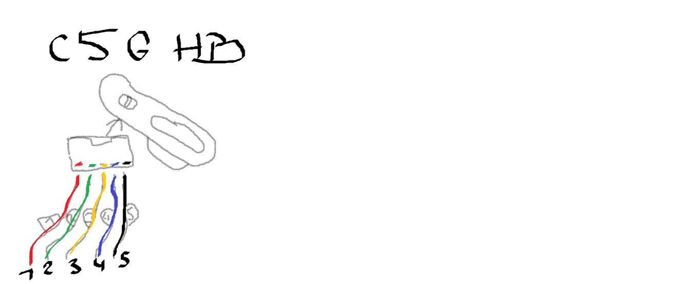

Cau Honda porosim vas mate nekdo naky schema ci vite kaam patri jednotlivy dratky, jsou barevne odliseny jen nevim kam maj jit , jedna se o spolujezdcovo tlacidlo na stahovani okna u c5g hb. viz foto (nakresleny v malovani) poterbuju vedet jak vypada kabel 1 az 5,tedy jestli je kabel cislo 1 cernocerveny nebo cernomodry ci tak Velmi šťastný díky je to dobrý

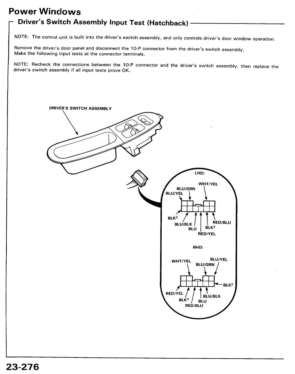

zde
schéma el okna C5G.jpg, 64.12 kB

Minore , tohle je řidičovo pokud se nemýlím..Úsměv

toto je ridicovo ja bych potreboval spolujezcovo Úsměv nemate? je to 120 moznosti jak to muze bejt ae nece se mi nejak zkouset to 120 krat HaHaaa

No jo, no, sice číst umím, ale nějak ty informace nedorazí pak až do mozku Úsměv

tady si stáhni manuál

co ja vim jaky sou to kdyz je tam A B C D E Smutný

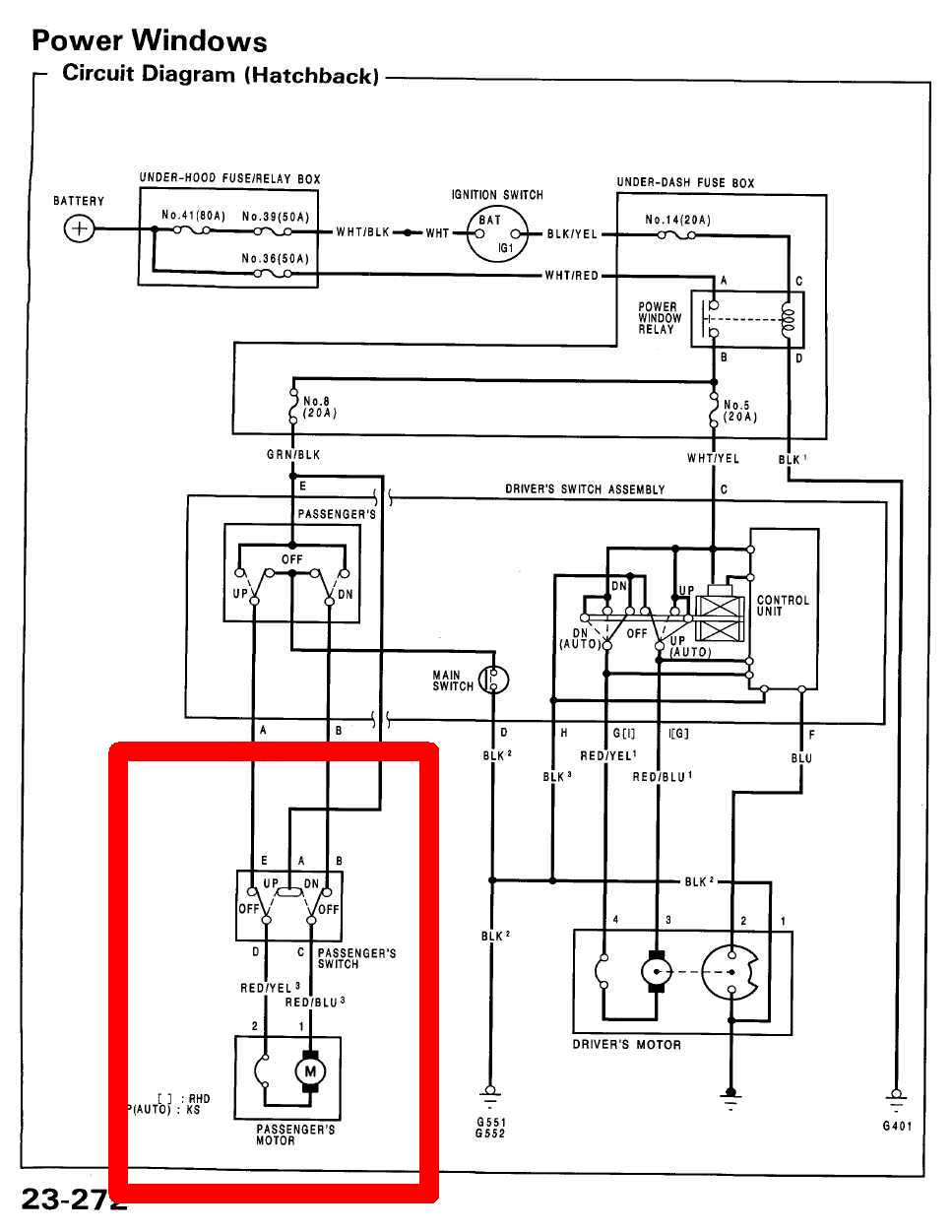

tak holt schéma
schéma el okna C5G 2a.jpg, 84.33 kB

Minorek nezklamal, opět skvělý přístup jako vždy ... přátele je to dobrý

juu dekuju mnohokrat kluci Úsměv
