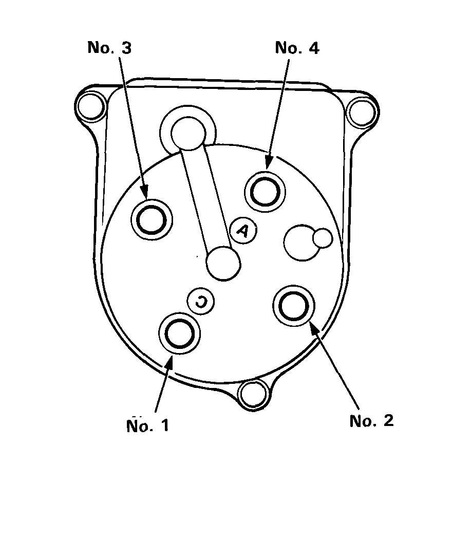

Prosim o pomoc pripadne fotky , schemy , ako zapojit rozdelovac a kable od sviecok .. zaujima ma poradie .. na rozdelovaci su pismena A , C .. mam aj Hondacku prirucku kde je nieco spomenute okolo strany 1039 . Ale nieje to tam presne .. resp. ja tomu asi nerozumiem .. HOnda civic 5g ESI. prosim pomozte pripadne mi odfote niekto ako to mate vy vo vasich hondach 5g ,, Dakujem za pomoc .

U tebe by to mělo být takto:
Válcem číslo jedna se myslí válec nejdál od rozdělovače, čtyřka je nejblíž.
zapojení kabelů rozdělovače targa.jpg, 47.35 kB
