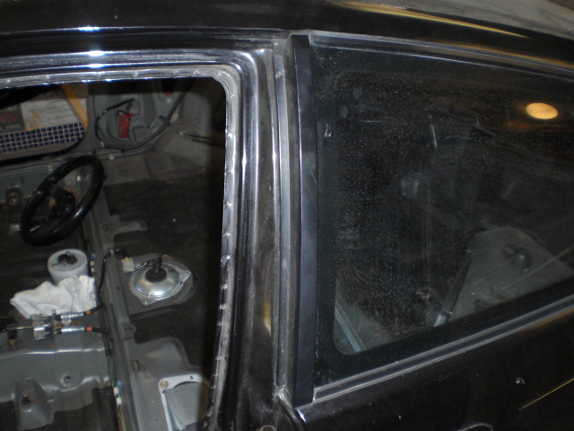

Chtel bych se poptat na par věci, jestli je normalni ze kdyz nemam zadny benzin a nebo kdyz sem vytahnul budiky
ze mi ta palivova ručička nedojde na konec je tonormalni? a ještě jak se vytahuje tato lišta mate někdo skušenost a deto bez poškozeni? diky Úsměv

tak s tema rucickama nevim jak mi dojdou az na doraz tak je zle Velmi šťastný jinak ta lista se da sundat bez poskozeni jde to stuha ale neni to problem jenom uz nevim presne jakym figlem to udelat aby to neprasklo taky sem to parkrat sundaval kvuli vymene oken ale uz si presne nevybavuju jak ale pristi tyden budu vyndavat okno kvuli brouseni kolem tak kdyztak pisnu

Ty nepřesnosti s palivoměrěm sou normální-dotankuj plnou a nasad ručičku o tenhle kousek níže pokud tě to trápí...
Ta lišta jde normálně vysunout,drží na třech oranžových kolíčkách-sun směrem k volantu.

no prave ze předchozi majitel na něco asi najel tak je přesne na střed probouchla ale zajimave ze kdyz sem je vytach ze si to pořad pamatuje tu hodnotu Smutný
To:Cody tak jednu sem skusil sdělat ale dopadlo to fiaskem Smutný dva se třech těch čudlu to nepřežily ale už vim jak na tu druhou ale nebude to o moc asi lepši je to tak cipatě řešene
