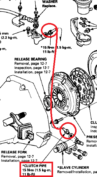

odešel mi pomocný spojkový válec na mé preludě 1993 (2.3), při pokusu ho vymontovat jsem zjistil že trubička která do něj vede se prostě odšroubovat už nedá, dal jsem jí při všech demontážních pokusech tak na kiss me že i kdybych ji ve finále povolil, už bych si ji netroufl použítznovu.
Neví někdo kde sehnat? Resp. kde sehnat za nějaké rozumné peníze? Preferuji samosebou novou před použitou, ale kdyby někdo kupříkladu měl na prodej, beru taky. Smutný
Přikládám obrázek z manuálu o co jde.

je to stejný materiál jako brzdové vedení, udělají ti jí v servise na počkání v určité metráži a s koncovkou co chceš. Nechával jsem si vyrábět zadní trubičky k bubnové brzdě v České Lípe, za obě snad 700kč to mi hlava nebere
