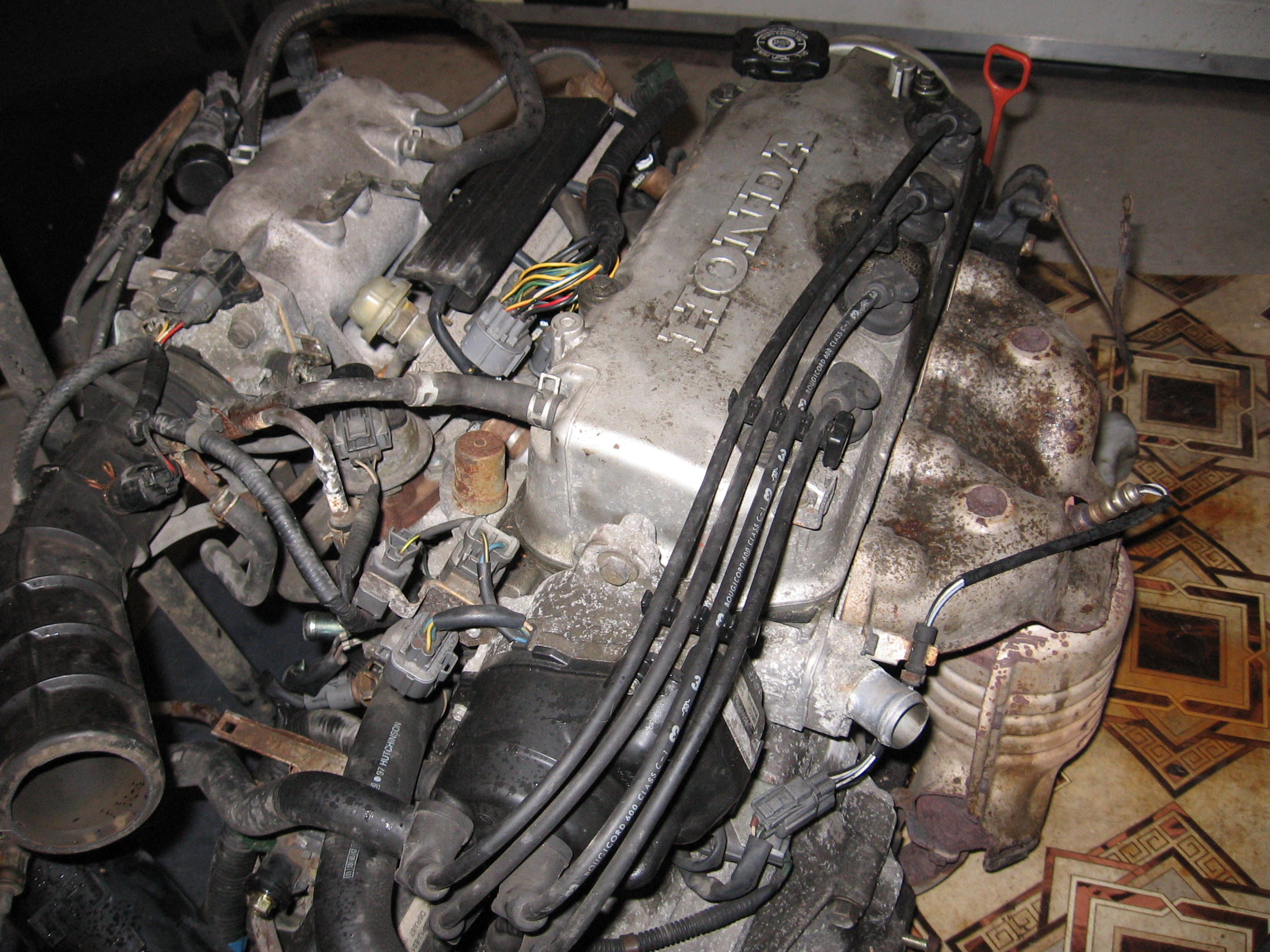

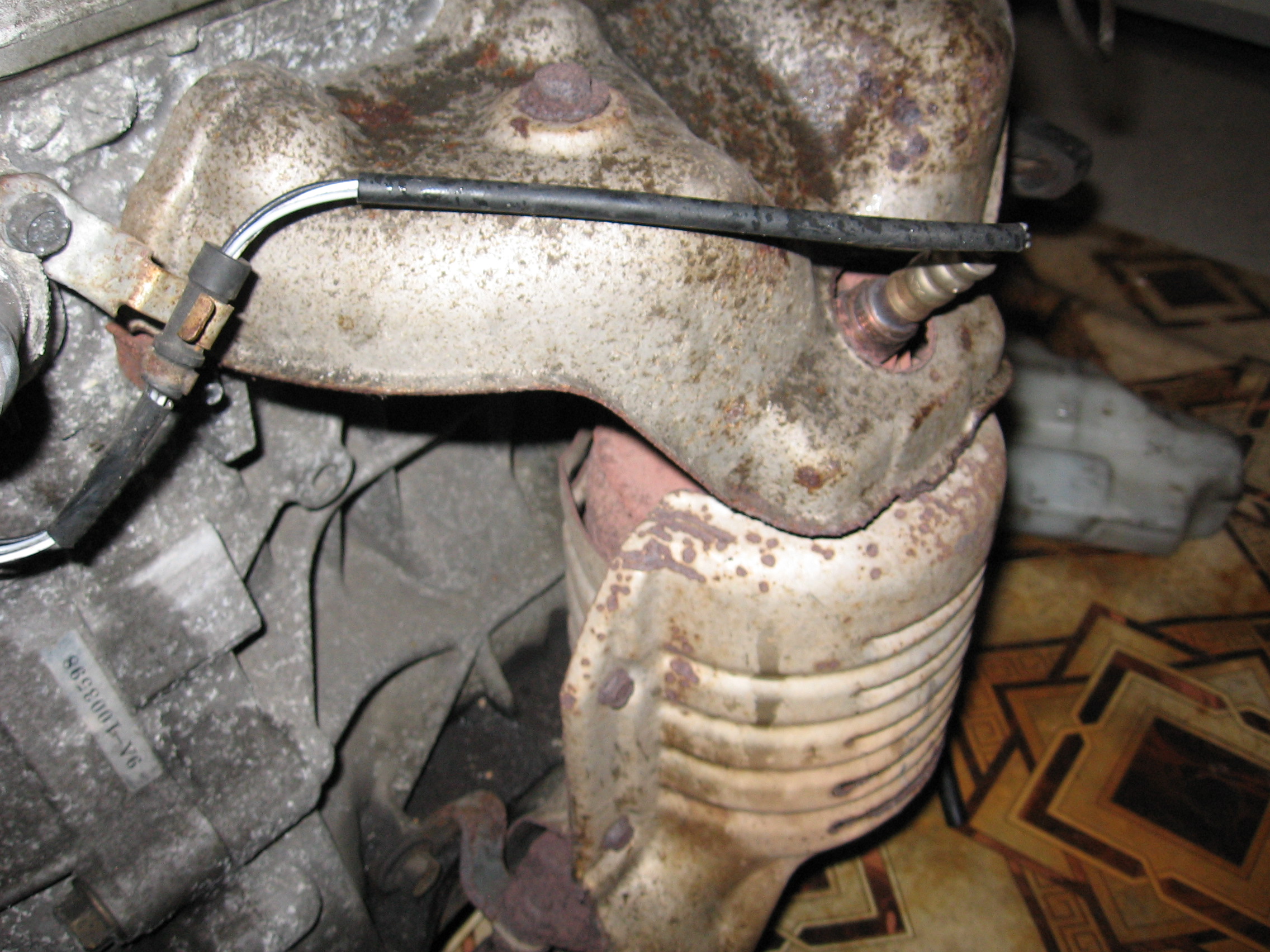

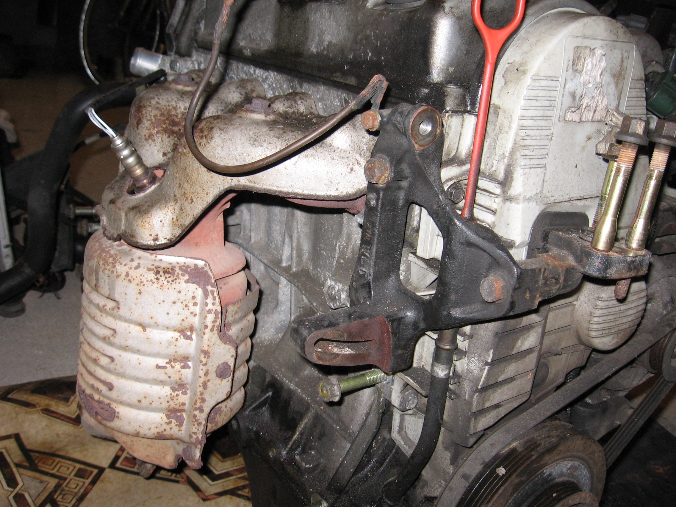

PříspěvekZaslal: 22.9.2012 , 20:33   Citovat
Mám svody s novou lambda sondou 4 drátovou,perfektní neprasklé viz fotka.Cena 3.500 ,- je to dobrý
