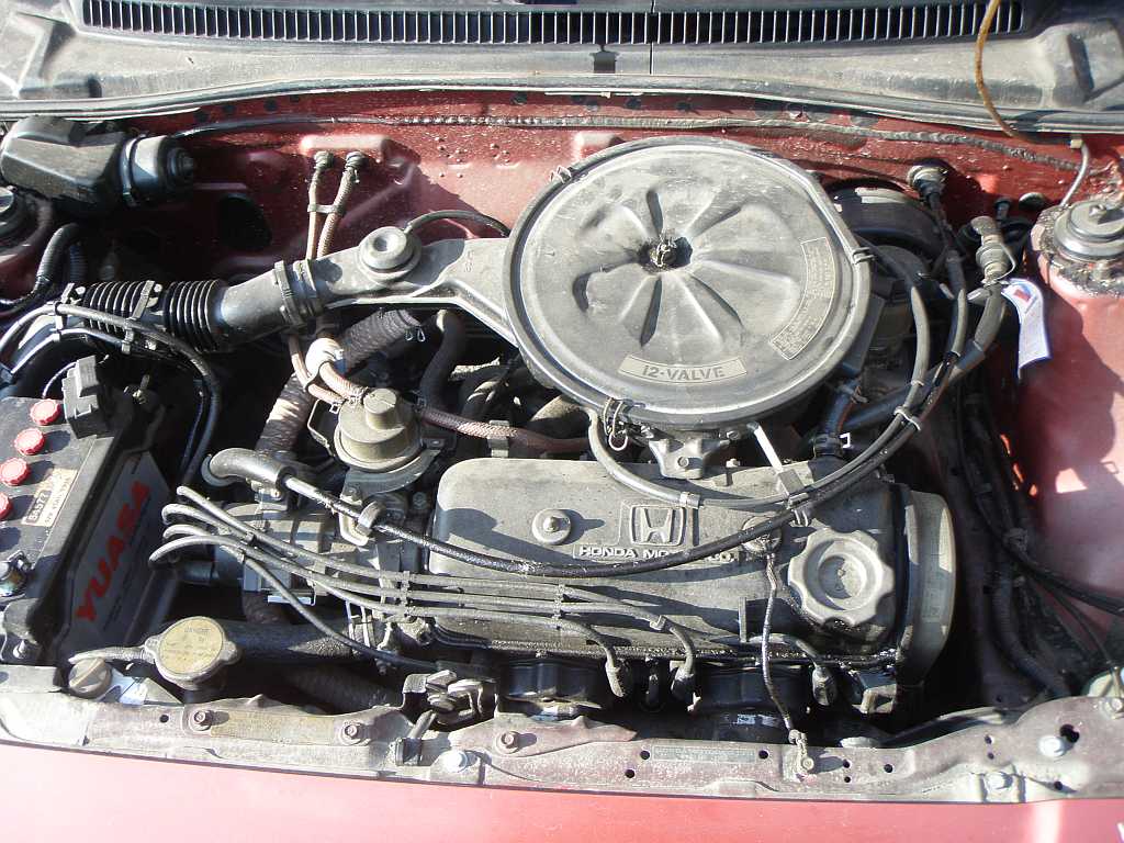

Mám 1,3ku motor z civica 3G, najeto asi 90000, jezdil parádně, nekouřil, nežral olej, 12ventil, 70 koní. Cena 2000.
Jde o motor bez převodovky, rozdělovače (i když ten bych k tomu ještě našel) a karbecu. Sací parohy tam jsou. Motor je u Havlíčkova Brodu.
