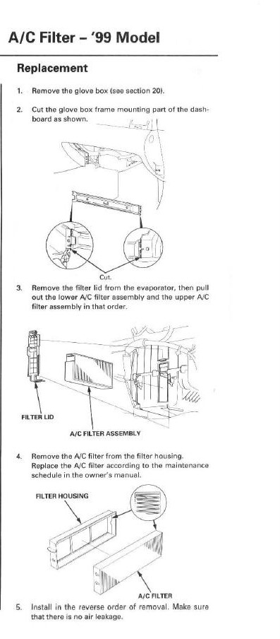

pokud koupis nipparts , tak ti myslim prodaji za cca 300 Kč jen ty "papiry" bez plast. ramecku a molitanoveho tesneni a samozrejme bez "dvirek" a ne cely filtr Chápeš!
originalni filtr od Hondy samozrejme ta "dvirka" ma a necha se a namontovat i do evropske Prelude.
Papirove vnitrky filtru se nechaji nacpat misto puvodnich, ale pouze v pripade ze tam nejaky puvodni filtr mas anebo ho tam nekdo pred tebou dal. Úsměv
Stadardne se montovaly asi jen do JDM Preludek... VTEC
manual :
