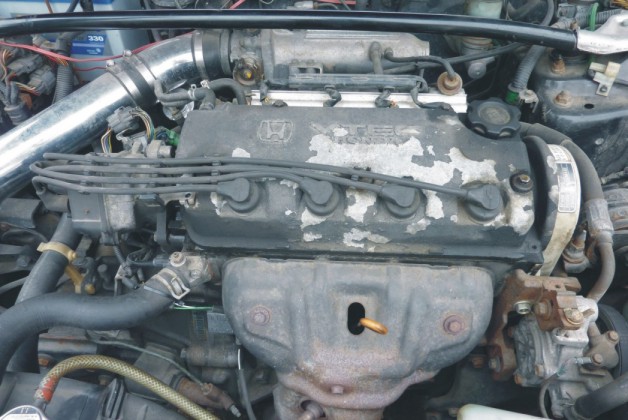

zdravim , da se poznat nejaky rozdil na motoru D16A6 a D16Z6? V crx targa bych mel mit D16z6 ale je tam jina s prerazenym číslem. Da se nejak zjisit typ motoru kdyz ma zmeneny typ? diky

1. generace 2. Non Vtec a Vtec
PříspěvekZaslal: 26.9.2012 , 21:18   Citovat
dakov napsal:
sundej viko ventilu a pokud tam budes mit tlumitka tak mas D16Z6 a pokud je tam mit nebudes tak vis ze nemas vtec hlavu

Možná by stačilo se podívat, jestli má vtecový ventil.

D16Z6 svíčky ke svodům, D16A6 kabely na straně sání Úsměv

a nepta se on tak nahodou jen jakej tam je strcenej spodek a palice zustala Z6?

ak tam ma VTEC hlavu, tak A6 a Z6 spodok je zamenitelny bez problemov. Y7/8 by pasoval tiez, ale tam to spoznas tak, ze olejova mierka nie je pri zvodoch medzi 2-3 valcom ale pri rozvodoch zboku motora.

VTEC hlava tam je, ale motor je přerazen na Z6, pod tim je videt jako by pod Z bylo puvodne Y a pod 6 to nejde prečíst. Da se takovy motor nejak zlegalizovat?
Jo, pokud to vyrazíš pořádně, jinak ne.

Ani v treba v honde v brně, praze atd . by to nedali dohromady?
Výměna motoru za jiný typ lze pouze se souhlasem importéra - Honda ČR a ten nedostaneš. Na bloku prostě musí být typ, se kterým to vyjelo.

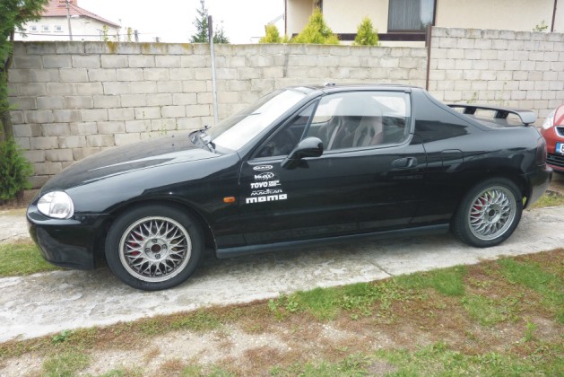

PříspěvekZaslal: 27.9.2012 , 21:26   Citovat
a toto je to auto ,treba ho nekdo poznáva
auto.jpg, 82.99 kB
Příspěvky: 202 H+ body: 1
