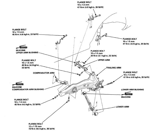

Kdybych neměl servisní manuál jen v PDF v milion sobourech tak bych to i našel potřebuju všechny črouby co drží nápravu (u tyčky stabilizátoru, pod bubnem, druhý stabík, tlumič atd)

srouby.jpg, 47.02 kB

Těch šroubů mám hafo ze 2 náprav a aut,ale mám to v krabici tak bude nejlépe napsat průměr a délku šroubu co potřebuješ.Jsou to ty co mají takové podélné drážkování je to dobrý
Dej tu nějaké míry,protože nebudu měřit 30 ks šroubů Velmi šťastný
