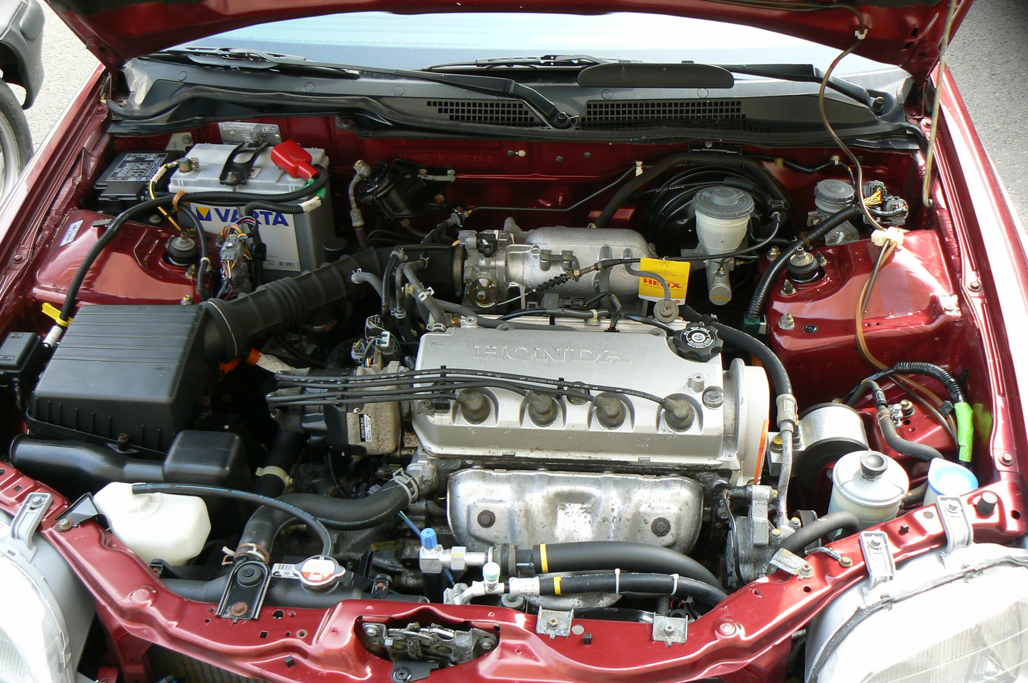

Mám dotaz chci ted kupovat anglána r.v. 1999 a je to 1.6 vtec 92kw...ale nezdá se mi foto motoru, takhle vypadaly ekonomové nebo se mýlim ? Tak to valím bulvy ..
P1070014.JPG, 2.37 MB

jsou na pohled skoro identické.. je to on...

Víko vypadá, jak ekonom. Saní ne.

1,5 Eko VTEC by měl jiný kryt svodů. Uprostřed by byla lambda sonda.
Akorát tam nevidím VTEC ventil. Kdepak je schovanej?

tohle nebude econom, nema lambadu ani EGRko

Měl jsem anglána přesně s tímto motorem. Žádnej Anglán nemá na víku napsáno VTEC Mrk ,krom B18C4 VTEC Je to tam.
Podle sání to vypadá opravdu na D16W4.
Až,jestli uvidíš naživo,mrkni jestli je na bloku vyraženo D16W4 a jestli má motor Vtec Solenoid.
Na fotce nejde vidět,je schovanej za ventil.deklem.

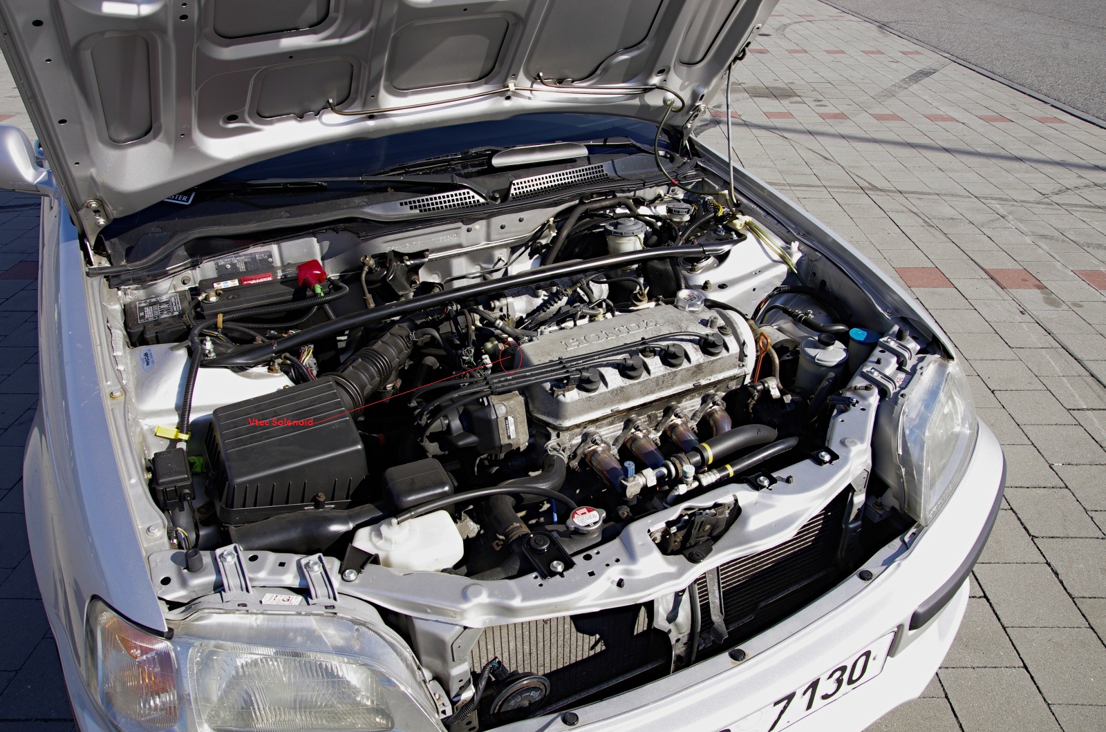

Přikládám foto,mého bejvalého motoru kde jde "vidět" Vtec Solenoid/ventil tudy
_igp2269_1_767.jpg, 703.64 kB

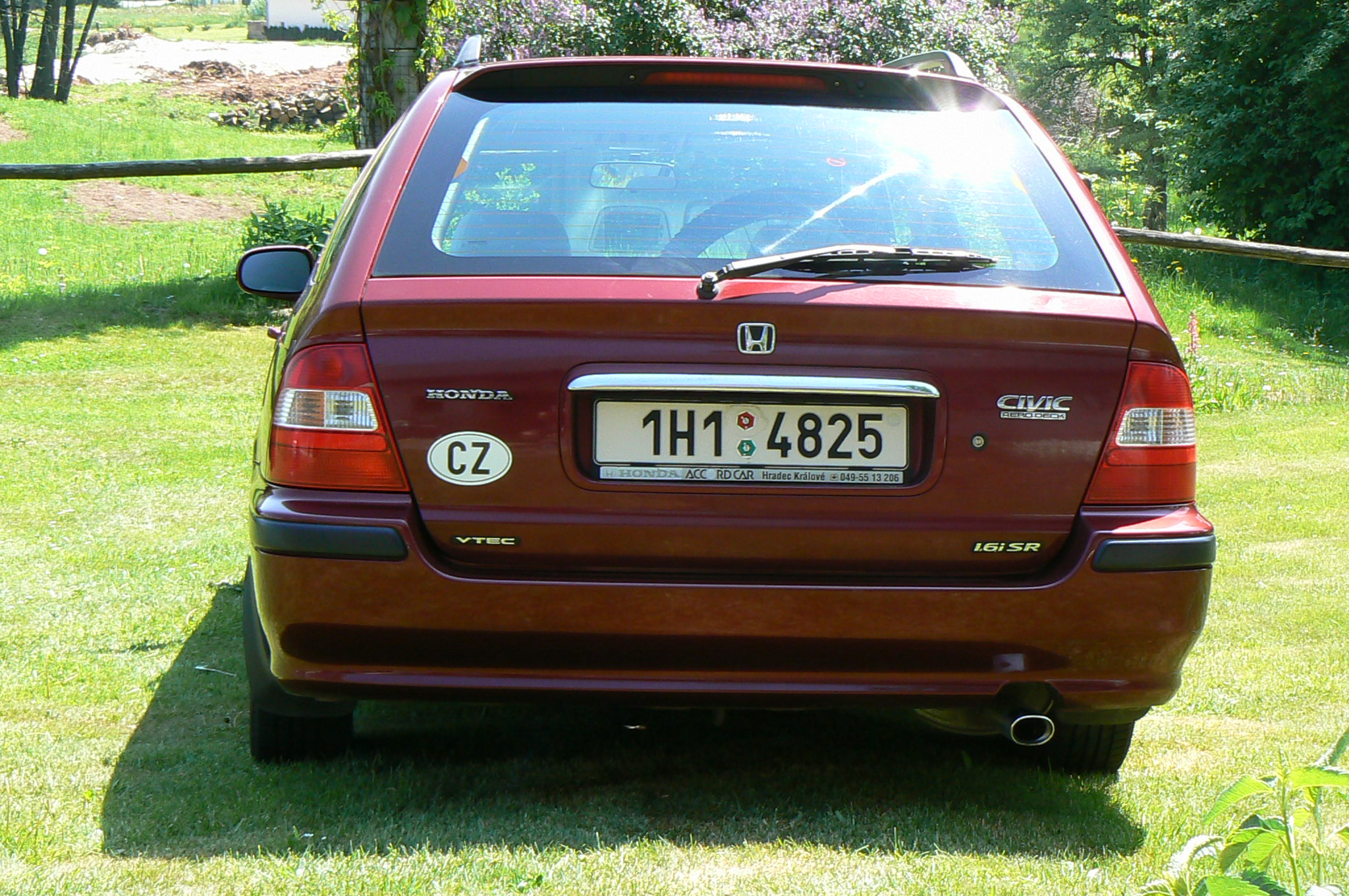

Přikládám fotku svého bývalého Aerodecka 1.6i SR...

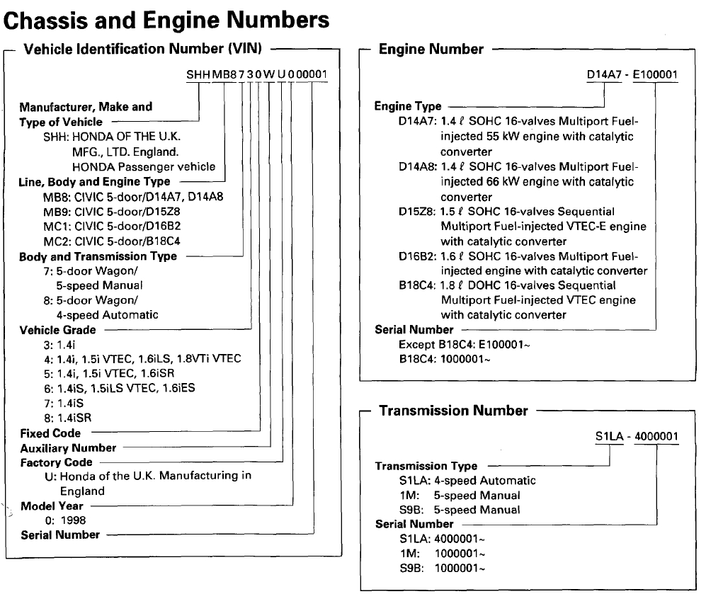

A nechci se hádat, ale 1.6ky v anglánovi, dle mého názoru, VTEC nemají... Jen 1.5 VTEC-E a 1.8 klasický VTEC... viz printscreen ze servisního manuálu...
1.6i SR Aerodeck.jpg, 1.43 MB
Motory anglán.jpg, 389.92 kB

Inu, když jsme u toho, tak jak mi vysvětlíš tenhle zadek?
Kupováno v Čechách, myslim, že to takhle vyjelo ze saloonu... (je to z dob, kdy jsem sháněl Aerodecka a tohle byl jeden z kandidátů)
2007-_024.jpg, 639.61 kB

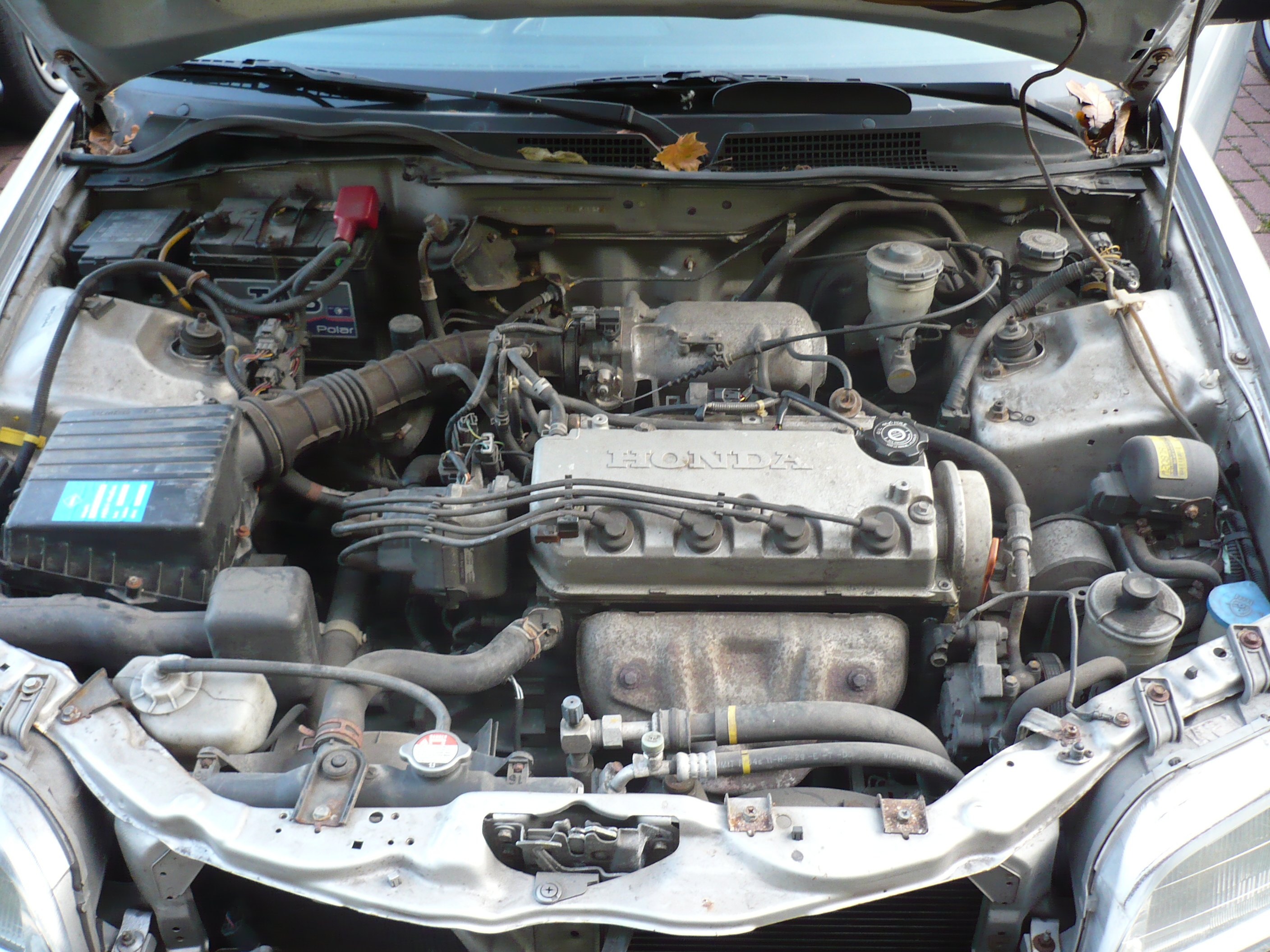

Jo, tady je ještě motor, aby to bylo komplet... Já tam prd poznám... Tak se vyjádřete, klucííí...
2007-2-_009.jpg, 732.76 kB
Bubaak je teď offline  Bubaak
PříspěvekZaslal: 10.10.2012 , 7:12   Citovat
Dle tutaj tohle toto tudy odkaz
se Aerodeck 1,6 V-tech dělal od roku 1999.
Těch motorů (D16W4) nejezdí moc ani v 5d fastbacku/hatchbacku (nebo co to je), nejspíš nedával cenově moc smysl.
A jak řikal Badunclesam, je to poznat z bočního pohledu na motor Mr. Green
