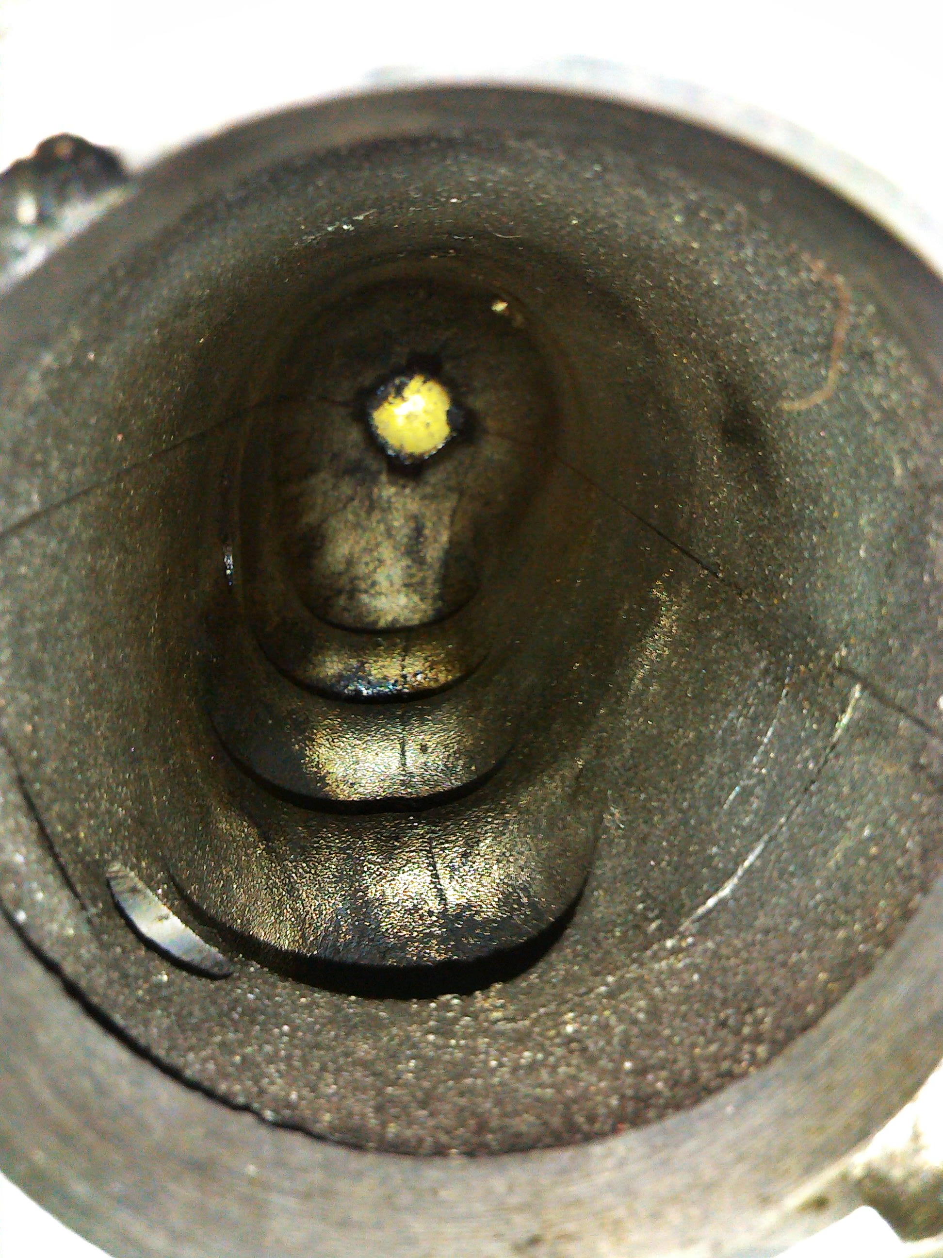

caute, delal nekdo? zajimalo by me co jste pouzili abych se dostal co nejhloubeji...
C360_2012-10-14-14-22-58.jpg, 2.91 MB

Rekl bych, ze to delal (mimo jinych) LJay...

co vím Ljay rozřízl manifold vyleštil vnitřek a poté ho nechal svařit

Tak, tak, zrovna vcera jsem si procital jeho "Turbo vlakno" od zacatku a narazil jsem tam na to. Ma ted pres celej manifold housenku jako prase Úsměv
Tedy jestli uz nema nejakej jinej.. A svareno TIGem (nebo jak to mam napsat).

slysel jsem o tom, ale myslel jsem ze to pujde i min drasticky Velmi šťastný... tak se na to asi vy... a udelam jen po krajich kde se dostanu Úsměv

pokud to je jen olejový nános zkus to do něčeho na delší dobu ponořit a pak nejlíp vapkou propláchnout

nejde mi o cisteni, chtel jsem to rozlestit at jsou steny hladke at to pekne klouze Velmi šťastný

to právě není dobrý, ten drsný povrch palivo rozvíři a jde lépe do válců kdežto když povrch je hladký palivo má větší tendenci stékat po stěnách a to už nedělá takovou dobrotu, vypadá to sice lépe ale neplní to funkci jak by mělo.tož asi tak, spíš slícuj přechod mezi manifoldem a hlavou.

a od kdy ti jde palivo manifoldem?pokud vim tak vstriky ti miri na saci ventil a ne do manifoldu tim ti proudi jen vzduch Mrk

od tý doby co ho tam vstřikují vstřikovače, pod pojmem rozleštit si představuju že bude leštit celý manifold je to dobrý přátele

jenze palivo ti v manifoldu vubec nechodi tam je jen vzduch palivo ti vstrikuje na saci ventily ne na sani.podivej se kde mas otvory na vstriky a jakym smerem smeruji přátele

Je dobrý to mít hrubší kvůli lepšímu víření vzduchu díky čemuž se pak lépe promíchá s palivem, asi tak to sablos myslel

tak ja to teda jen vycistim Velmi šťastný Velmi šťastný
je to dobrý

A co opískovat?

Jj manifold manifold mám stále upravený stejným stylem, i když sem si vyrobil novou verzi s trochu líp zpracovanými trumpetkami (první verze je na prodej včetně b16 klapky).
Leštění stěn manifoldu je zbytečná práce, která ti prakticky nic nepřinese. Smysluplnou úpravou je zabroušení otřepů v castingu, vybroušení trumpetek na přechodech mezi komorou a kanály a slícování příruby manifoldu s hlavou.
Co se týká hrubosti povrchu kanálů, tak vyšší hrubost pro lepší promísení směsi má smysl až za vstřikovačem paliva, takže u 4 bodu je to až kanál v hlavě.
