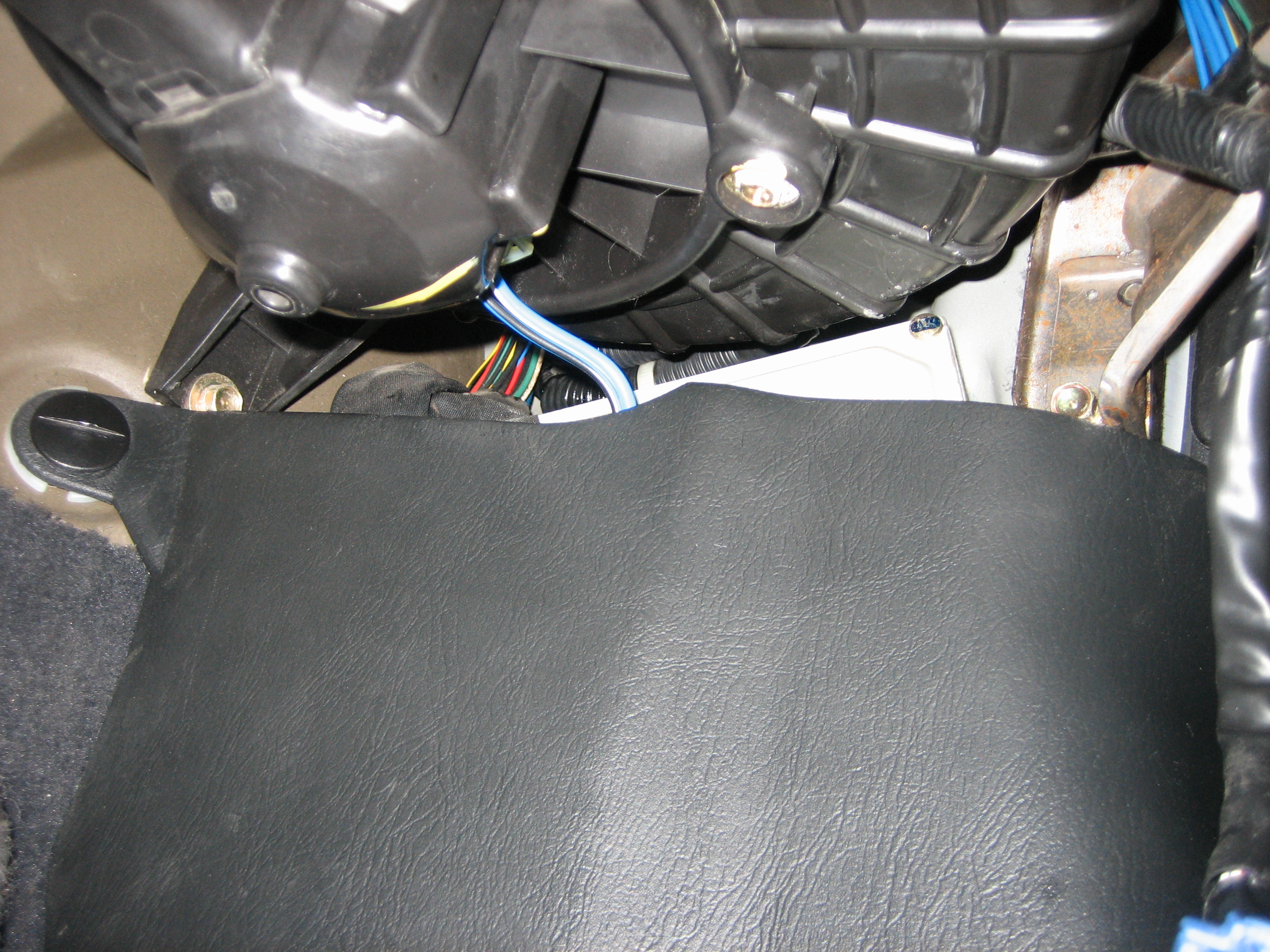

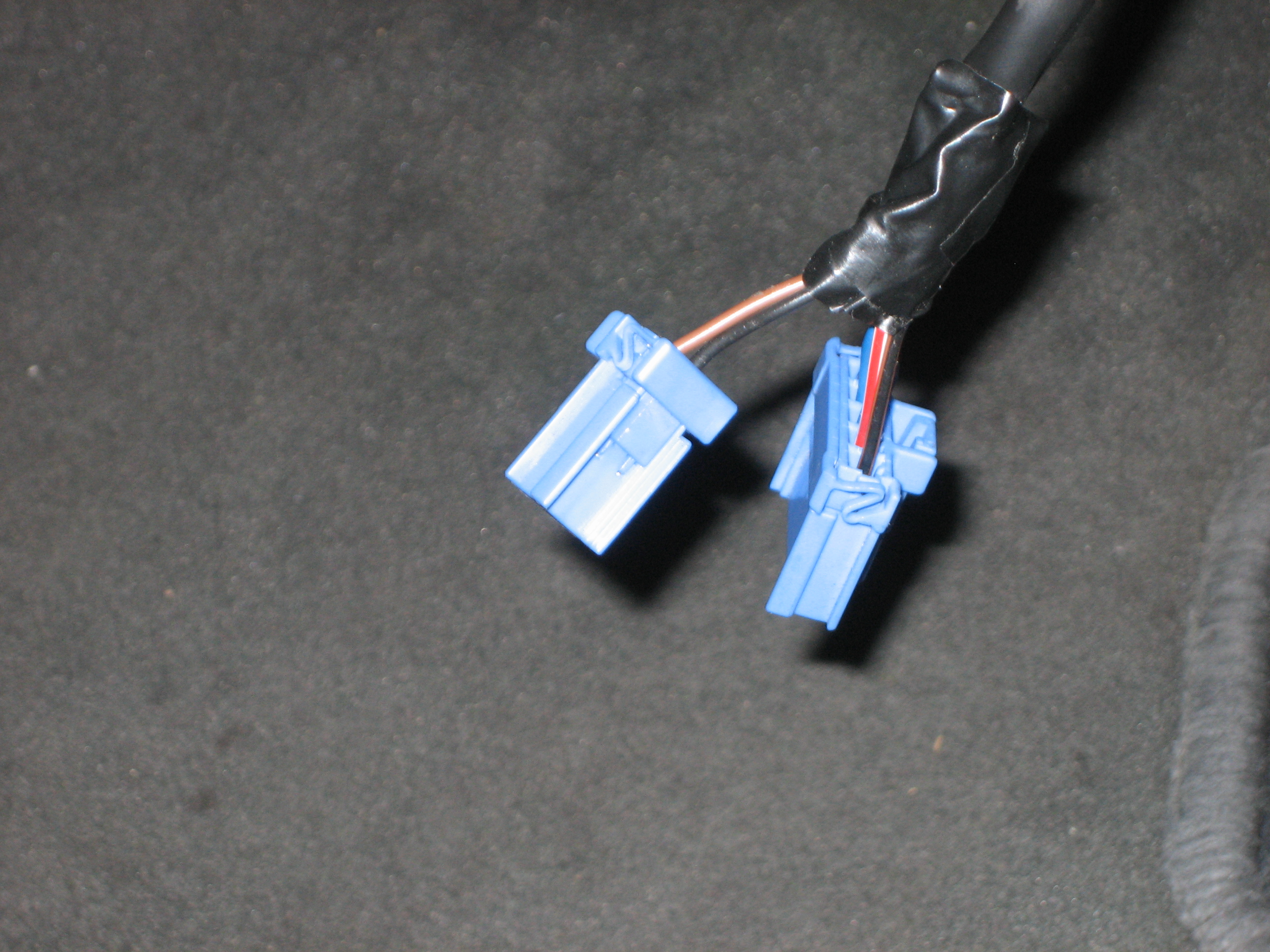

Z ničeho nic mi vypadl na mém civicovi MB3 konektor na následujících obrázcích a přestal fungovat vnitřní ventilátor. Už tam koukám několik dní, ale nemůžu přijít na to kam ho zapojit. Jestli někdo víte, poraďte prosím.
Děkuji moc každému za odpověď.

Nejsem si jistý, ale mohl by to být konektor ventilátoru. Zkus se podívat na zadní stranu ventilátoru, ze spodu by měl být konektor.

Mám dojem že ti vypadl pouze konektor OBD0, na který se dá připojit například diagnostická jednotka k ECU. Nemá s ventilátorem nic společného. Ventilátor přestal fungovat uplně? nebo jen některé rychlosti? Jestli uplně tak zkontroluj pojistky...

Ze spoda je vše připojené, do ventilátoru mám připojené tři konektory, tyhle dva přebývají. Nefungují žádné rychlosti, pojistky jsem kontroloval.

Ten 2-pin je určitě kabel na vyblikání chyb ECU, alespoň barvy vodičů by odpovídaly.

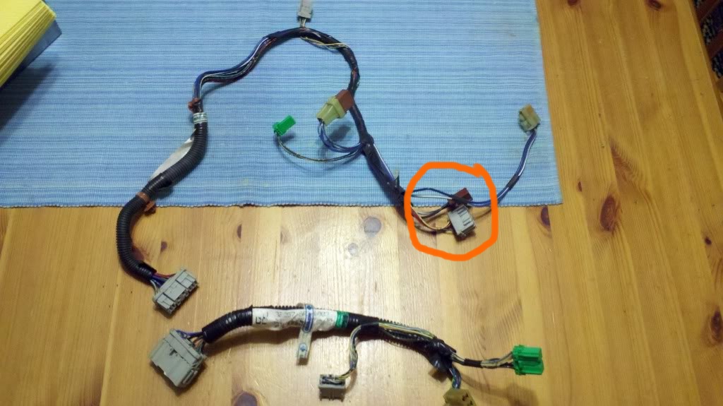

adamp napsal:
Ten kabel opravdu od někud vypadl sám. Jel jsem s ním do školy, vše ještě fungovalo, když jsem přišel zpět, tak už se ventilátor netočil a tento kabel tam visel.
Napravo by měla být zelená zástrčka (držák). Lepší fotku jsem nesehnal. S ventilátorem to nemá nic společného a bude to asi jen náhoda.
tudy odkaz

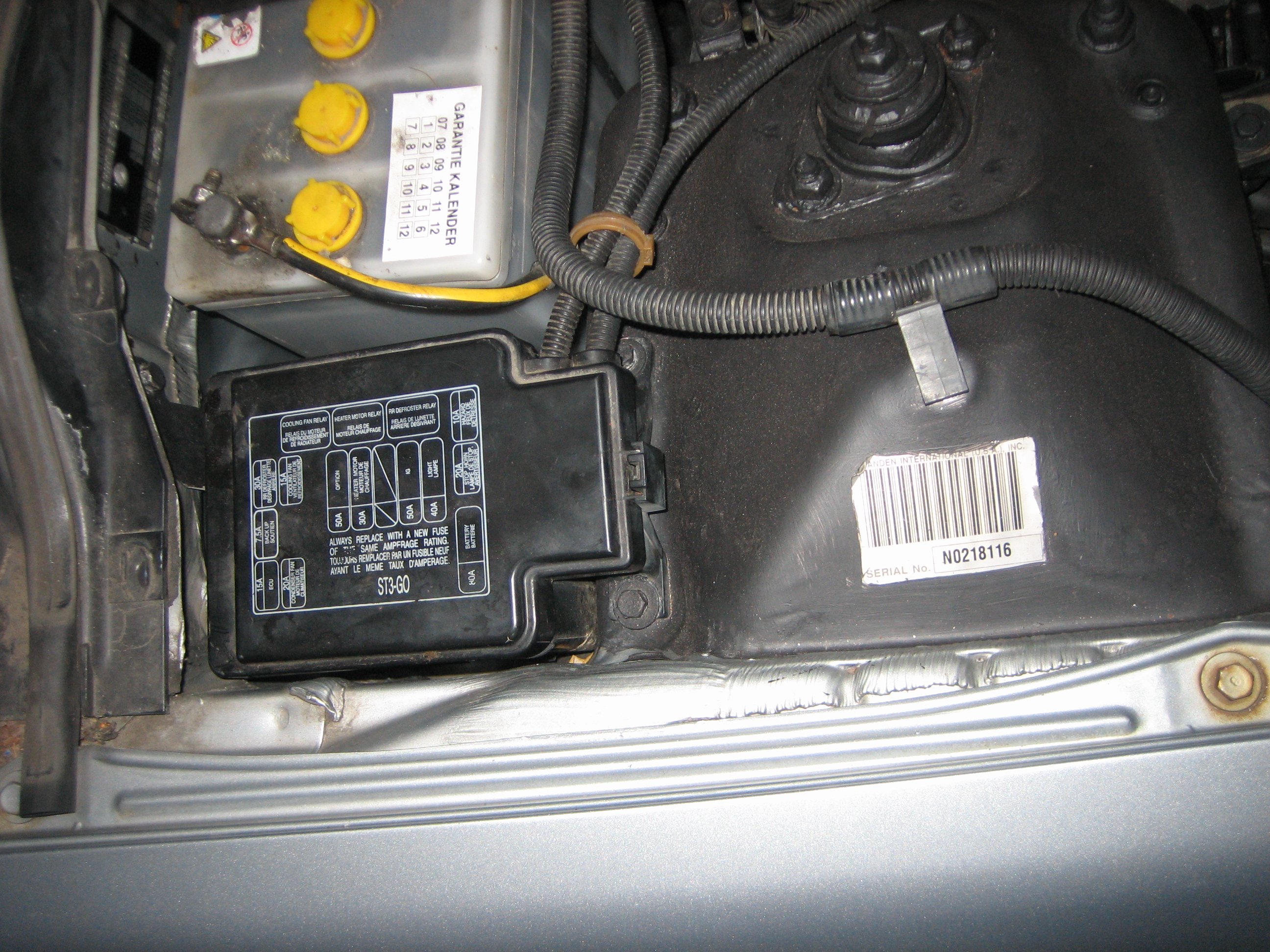

Tu pojistku č. 37 pod kapotou jsi myslel zde?
IMG_6362.JPG, 2.46 MB

Gavly je teď offline  Gavly
PříspěvekZaslal: 17.10.2012 , 21:03   Citovat
adamp napsal:
jj, tam

jelikoz mas anglana tak jeden konektor je na vyblikani chyb z ECU OBD1
a druhy konektor je (mel by byt) pro ABS
konektor pro ventilator vypada uplne jinak
a tyhle dva modre jsou schovane za kaslikem ale maji na sobe mit jeste gumovou krytku aby eventualne nevypadly

Takže jestli to chápu správně, tak tyto dva konektory nemají být nikam zapojeny?
Zbývá už jen tedy vyřešit proč nefunguje ventilátor.

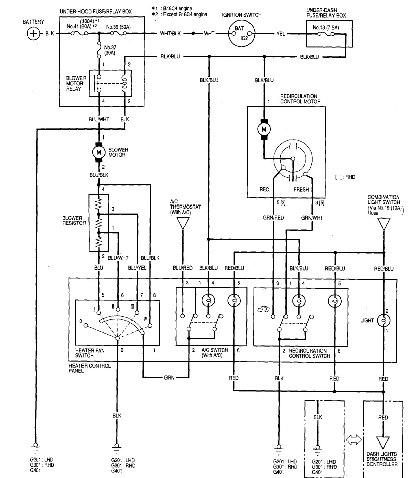

PříspěvekZaslal: 18.10.2012 , 19:16   Citovat
zkus to projít podle schématu.
spíš bych zkoušel zkontrolovat uzemnění, které jde jak přes přepínač tak i přes odpory.
Ještě nezapomen zkotrolovat to relé co je v pojistkové skříni.

Zkusil jsem oba vodiče proměřit proti kostře a nic tam není. Takže budu muset asi zřejmě rozebrat středový panel, abych se dostal k přepínači a ke kabeláži.
Prosimtě, to relé myslíš to co je v tý pojistkový skříňce u motoru, jak tam jsou takový ty tři velký?
Příspěvky: 91 H+ body: 0 1997 Civic VTEC

Pravda, to relé by mělo být u motoru.
Kostru bys měl najít i na kebalu co jde k těm odporům, pokud tam nebude tak už to je chyba, ale pokud tam bude tak jdi dál k přepínači.
