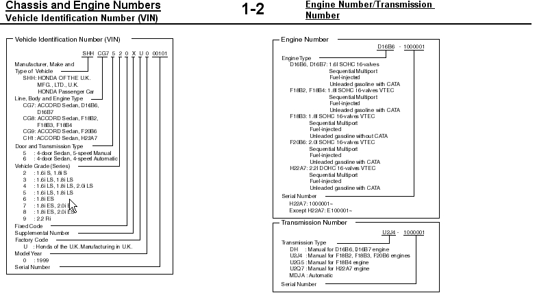

To marek193: Jestli máš vyhlídnutý nějaký kousek, koukni se podle VINu, jaká výbava by to měla být. A pak si dohledej v Honda EPC, co má ta výbava obsahovat. Ale bohužel to není 100%, já třeba mám podle VIN výbavu LS, a chybí mi měření venkovní teploty. Taky mě štve, že nemám elektricky vyhřívaná zrcátka, ačkoli standardně by měla být... Prostě je v tom zmatek... Úsměv
VIN.jpg, 98.28 kB
