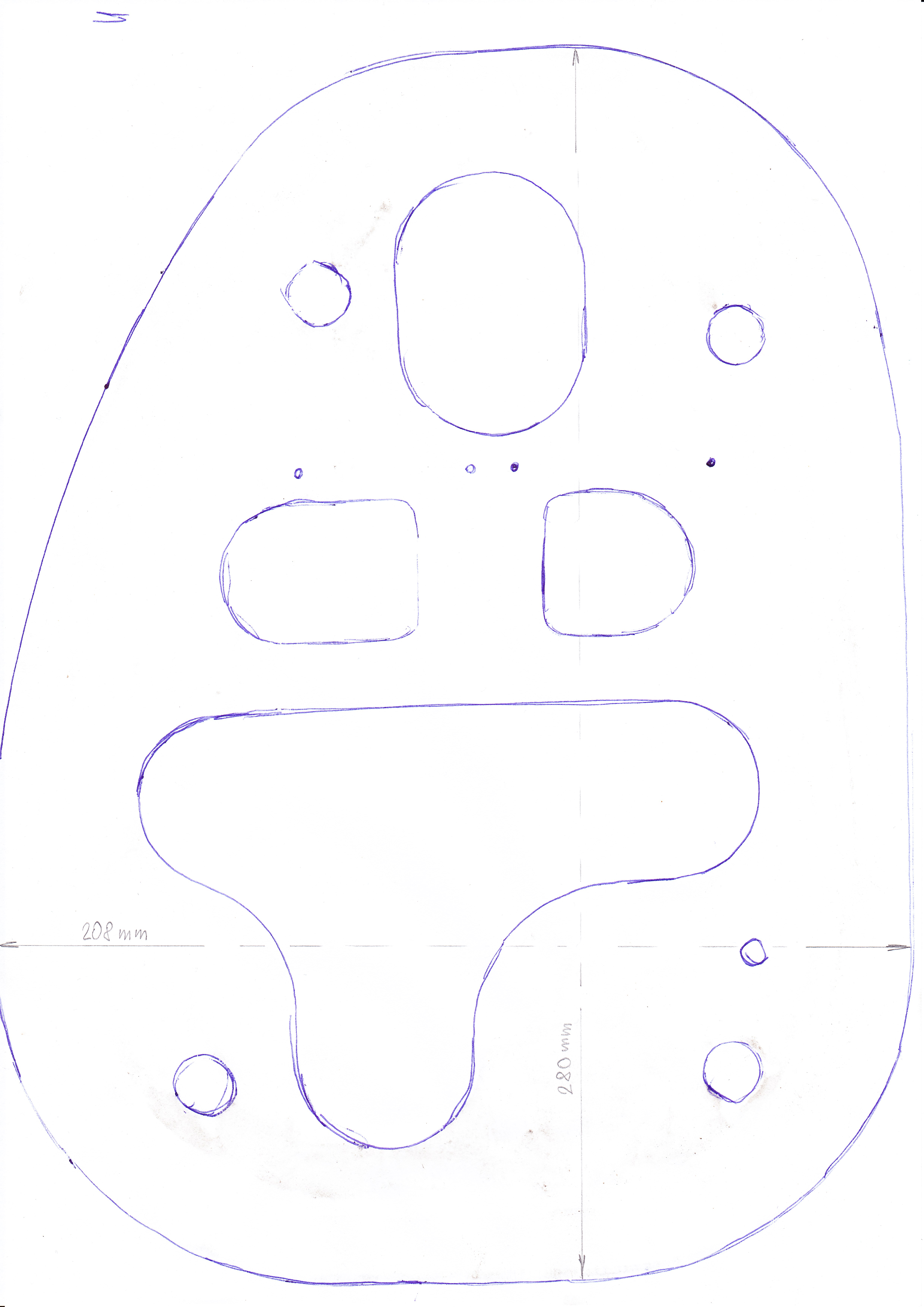

Nemá někdo po ruce těsnění pod zadní lampy na C6G? Potřeboval bych změřit jeho tloušťku (v neztlačeném stavu), jelikož si to těsnění chci vyrobit vyříznutím z pěnové pryže, potřebuji vědět, jak tlustou pryž sehnat a nemám možnost teď vyndávat lampu, abych si to těsnění okouknul, zvlášť když mi tudy teče do auta a čekám, že staré těsnění se po demontáži rozpadne.

Pokud máte čas a náladu shánět materiál a nějaké ostré nůžky či nůž, tento díl se nevyplatí kupovat. Přikládam scan původního těsnění, které jsem obkreslil propiskou na papír. Materiál pěnová těsnicí pryž nenasákavá, klimaticky odolná, tloušťka originálu 3mm, já bych použil raději 5 mm. Ta pryž se dá koupit v Gumexu v metráži, musí být nenasákavá kvůli mrazům.
