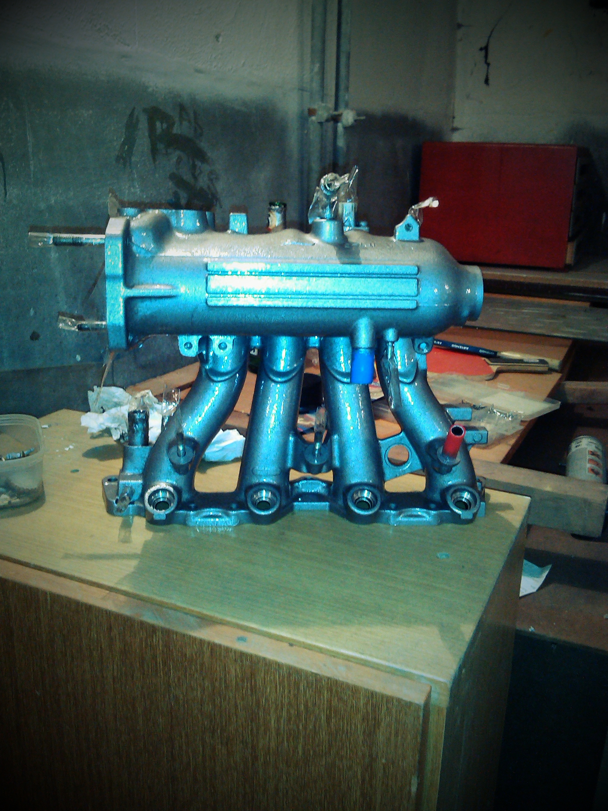

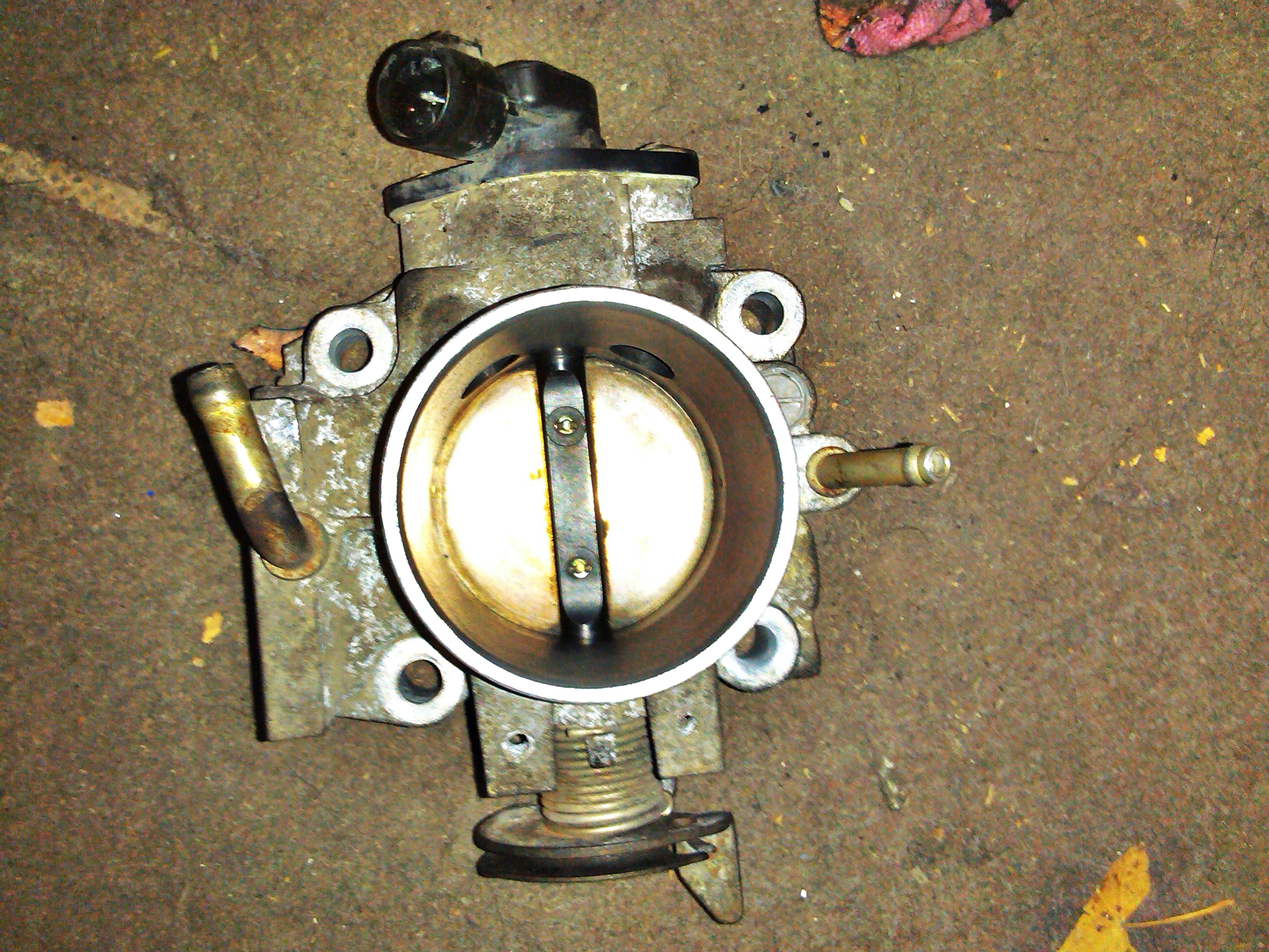

Caute chlapi, koupil jsem od mistniho uzivatele komplet 4bod na swap a bylo mi receno ze je z d15b7 tak si to chcu jen potvrdit. Uz ho mam totiz vycisteny a zrepasly tak at me neco nezabrzdi... diky za odpovedi. je to dobrý

jo vypada to na ten z D15B7.
