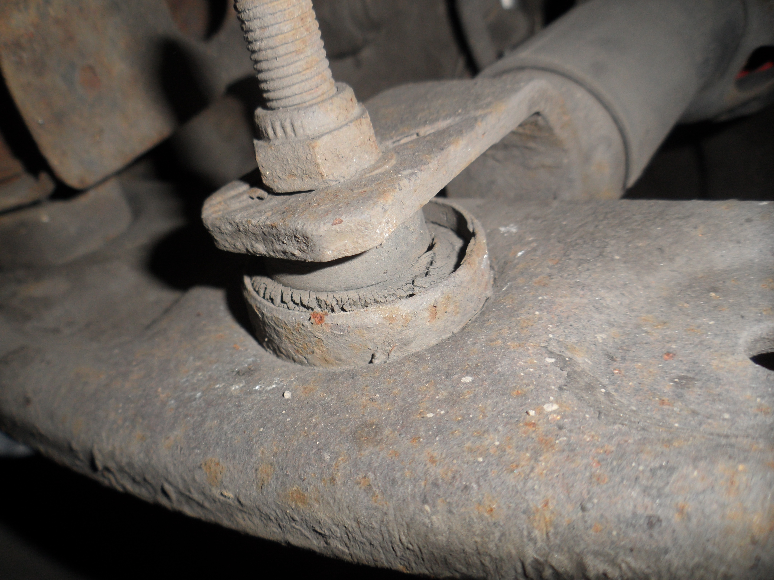

Evidentně máme stejnej problém Úsměv Je to tam. Hned se tady na tom i nabažím , budu lisovat ty 3 silenty na tom ramínku sám, níkdy sem to nedělal , jak je to s lisováním silentu , nějaké značky jak moc ho zatlačit , jde to přepísknout ..... dík za rady
Jestli si je ještě nikdy nelisoval, tak to si na to vem aspoň den volna. Nalisovat to jde bez problémů, ale dostat je ven je občas horší než porod dvouhlavého vola. Jsou tam přirezlé a může se stát, že je budeš muset zevnitř vyřezávat. Mimo lisu to jde lisovat i ve svěráku, ale je na to potřeba hodně síly, hodně moc síly. Já na to mám přípravek, ale poprvé jsem to dělal ručně ve svěráku a nikdy jsem se tolik nenadřel. Zalisovat se musí na stejné místo jako byly původní, takže určitě změřit než půjde ven. Někdo také nahřívá rameno, aby povolila díra tepelnou roztažností. Bez potřebného nářadí bych se do toho nepouštěl a myslím tím hlavně lisovací kroužky a minimálně pořádný svěrák s velkou pákou. Jestli se ti do toho ještě chce, tak hodně štěstí a pevné nervy. Já s tím prvně seknul a radši koupil nové ramena s vyměnitelnými silenty.
Ahojte,
mám praxi a není tak náročná, chce to mít pár drobností.
1) s origo přípravkem to jde nejlépe a to bez diskuze
2) pokud jej nemáme, tak my s Hometunerem máme následující praxi:
- nejdříve vše změřit, pak nakoupit
- rameno uchytit do svěráku
- takovým tím plynovým hořákem nejdříve nahřát gumu a nebát se, ať se z ní čoudí, aby pěkně změkla, klidně, až se bude škvařit, musí změknout a nějakým nástavcem a kladivem dostaneš ven velice snadno pár ranami uložení silentu pro šroub
- ostraníš zbytek gumy
- vezmeš plátkovou pilku a opatrně vyřízneš hlavní kovové pouzdro, to má ca 1mm
- pak pěkně očistit - ne vnitřek, jen čističem na brzdy, aby bylo čisté pouzdro
- vzít olej namazat nový silent aji pouzdro v rameni
- opatřeně uchytit do svěráku
- pomalu stahovat (imituješ lis)
- kontrolovat souosost
- a je hotovo
- práce na hodinku
Velmi šťastný pořádnej výtlem

M@jku OK Popsal si to přesně. Tak jsem to dělal i já, než jsem si navrhnul a nechal vyrobit přípravek. Je to nejjednodušší způsob samo domo. Jen mi tam chybí taková maličkost s kterou jsem se už párkrát setkal a to, že silent občas přirezne a pak se musí přeleštit vnitřek díry.
EDIT:
Silent se musí při lisování něčím podložit, aby se tlačilo pouze na jeho okraj, jinak se svěrák zarazí o náboj. Proto jsem zmínil ty kroužky, ale stačí i dva hranoly.
Praxi v tom mám taky velkou, možná až moc Smutný a za hodinku udělat jedno rameno popsaným způsobem? To musí být teda fofr. šuk Než jsem si našel ten nejlepší způsob, tak mi jedno rameno trvalo cca 4h (včetně pauzy na kafe Úsměv ).

Jak píše M@jk je to nejjednodušší způsob pokud nemáš lis. Jen bych podotknul když to lisuješ ve svěráku tak já jsem to lisoval přes ořech s Gola sady a to proto, že střed silentu je víc přesazený ven než kraj a tudíž jsem měl obavy aby ta guma uvnitř nepraskla. Takže nejdříve z jedné strany ořech velikosti venkovního průměru silentu a když je už nakonci tak i z druhé strany.
Nipper píše že se u toho nadřel, ale mě to šlo jak po másle nalisovat. A hlavně si označ jak ty staré silenty byly uvnitř toho ramena, protože není jedno jak tam půjdou. Mě trvalo vyměnit 3 silenty na tom ramínku 1 hodinu jak píše M@jk, ale měl jsem je už z auta dole. Když nešly vylisovat tak jsem ty středy ukroutil a pak vnitřky vyřízl pilkou, ale pozor ať neřízneš moc do toho ramínka

PříspěvekZaslal: 24.11.2012 , 20:05   Citovat
optimas napsal:
Každý kus jde jinak, já měl asi smůlu, že jsem většinou narazil na úplně zanedbané auta, na které se roky nesáhlo. Na fotce je vidět, že na to nebylo dlouho šáhnuto a ani bych se nedivil, kdyby musel ramena vyřezávat z nápravy. Dnes už to je jenom "lup, prásk, lup" a rameno je hotové.
