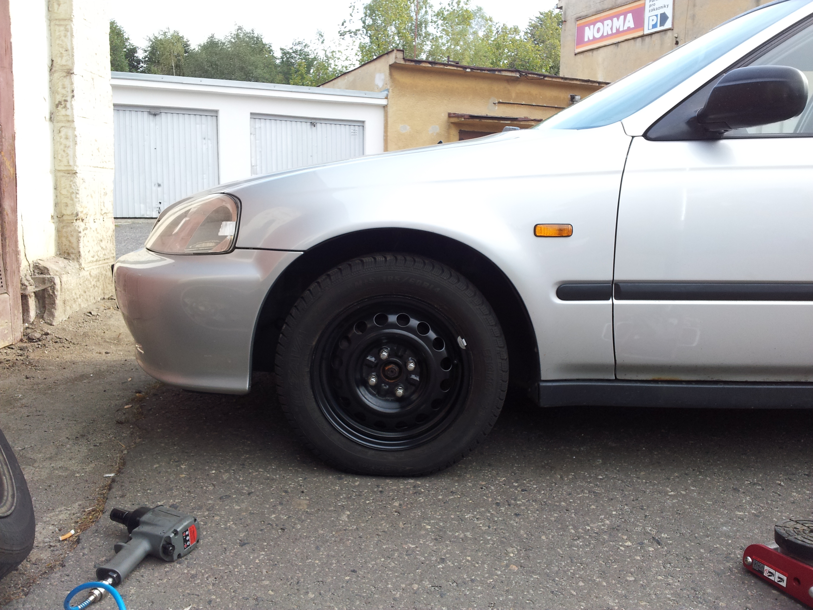

Zdravim H+
Koupil jsem si tydle plechace . Mely by to bejt origo honda.Ale po nasazeni na auto na zadni napravu tak mi na bubny nedosedne naboj disku.A jakmile roztocim disk tak se dela osmicka krouti se do stran.Na pravy strane mi to dela bordel kdyz jedu tak to tam strasna rachta jak kdyby bylo v haji lozisko ale lozisko je dobry.Dela mi to prava strana.Leva strana nic nedela ale taky je tam trosku osmicka a vepredu je mensi ale vzadu mi to nedosedne poradne na ten naboj.Mam v planu je o 1mm stocit na soustruhu.Co myslite? to mi hlava nebere

Není tam o fous menší středová díra?
PříspěvekZaslal: 13.11.2012 , 20:11   Citovat
Meril jsem to posuvkou a o trosku mensi je.Ale je mi divny kdyz to jsou honda plechy tak ze nesedi.Nepamatuju kolik jsem nameril ted.Ale o malinko byla mensi tak prave proto ze bych je lizl na soustruhu o 1mm

A není středící kroužek na náboji zrezlý tolik, že zvětšil svůj rozměr ("nabobtnal") ?

/ To urcite nebude je krasne bez koroze ani znamka pravidelne cistenenej dratenim kartacem a namazany medenkou takze naboj je cistej.Nevim proc vrta me to hlavou ty plechy (

Honda má 56,1, ale nějaká značka má díru 56mm, teď si nemůžu vzpomenout která. Tím by se to mohlo vysvětlovat.
PříspěvekZaslal: 13.11.2012 , 20:30   Citovat
Myslite ze bude problem kdyz to necham liznout? Materialu je tam dost 3mm tloustka myslim. U stredovy diry tam kam se nasazuje naboj

nebude přátele

Tak plechace stoceny na soustruhu a vsechno v poradku.Aspon tak Velmi šťastný

Takové malé rozdíly mezi středovými dírami nejsou. 56mm má Honda,Kia,Mini,je to průměr osazení náboje a díra v disku je vždy o desetinu větší,tedy 56,1mm.
Nejbližší větší rozměr má Opel,Daewoo,Chevrolet a to náboj/díra - 56,5mm/56,6mm
Nejbližší menší rozměr má Hyundai,Kia,Mazda,Suzuki,Toyota,Daihatsu a to náboj/díra - 54mm/54,1mm Úsměv
