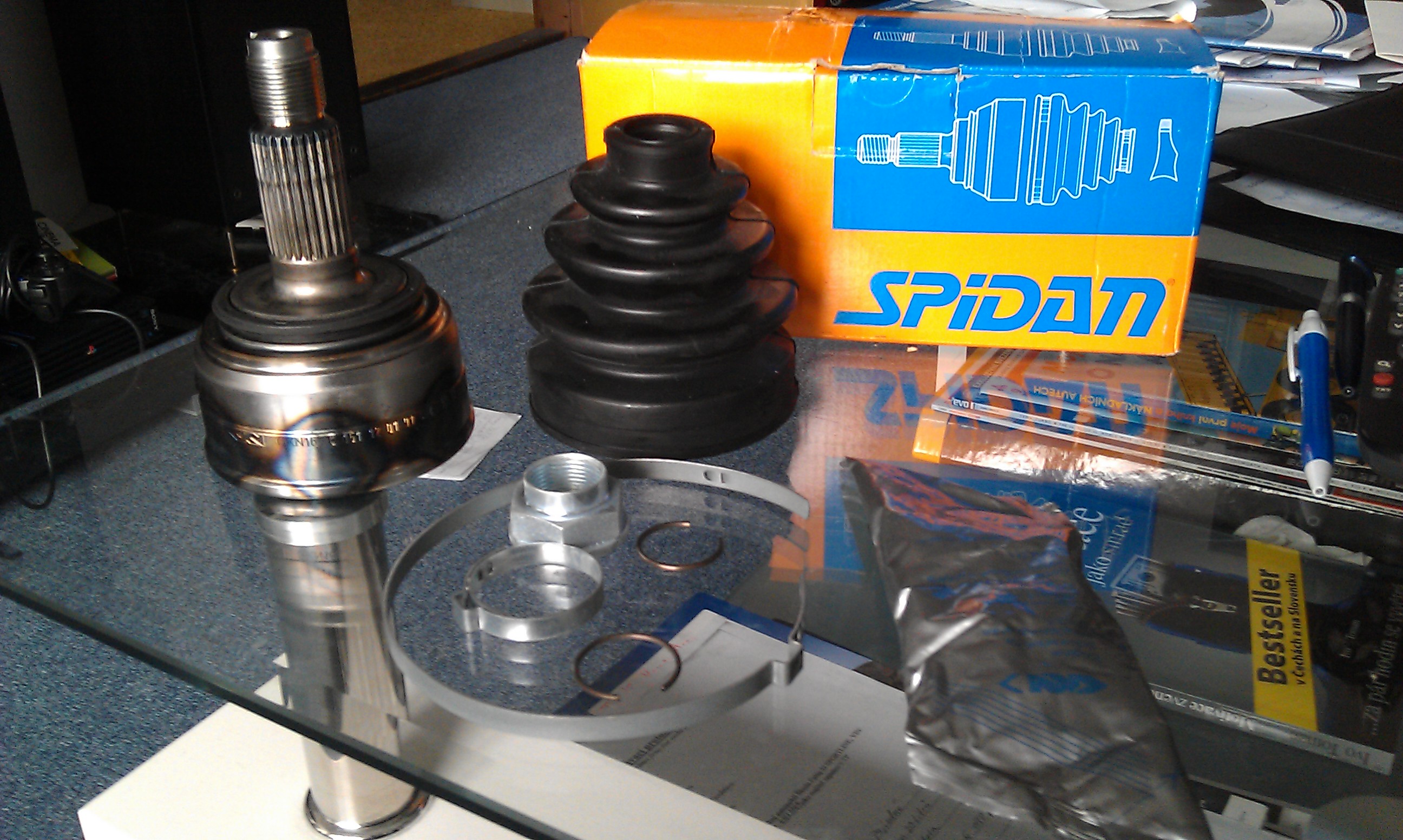

Ahoj, chci se zeptat..mam anglana, rv 1997, ale facelift, motor nonvtec 1.6 ES 85kW s ABS. Cvaka mi levej kloub. Mel jsem predtim toho samyho anglana, ale 1.5 eco-vtec 84kW a zbyl mi z nej fungl novej homokinetak. Jenze je bez ABS krouzku... Ted dotaz..jsou na oba civicy ty klouby stejne ? Ten, bez ABS co mam doma ma 32 vnitrnich a 26 vnejsich zubu...a pokud ano, da se krouzek prelisovat ? Bojim se totiz, ze pokud ano, tak by se mohl poskodit nebo protacet, a samozrejme neni mozne ho treba pribodovat. Kloub mam totiz doma uz rok a nevymeni mi ho.
Pokud to nepujde, nabizim ten bez ABS k prodeji, je to kompletni baleni od Spidanu, i s fakturou..cena dohodou. Dik za rady hosi přátele

Já měl anglána r.v. 95 1,6 83kW tedy předfacelift a teď mám 1,4 r.v00 66kW facelift a taky mi na něm cvakal kyneťák. tak jsem ho vzal z toho starého a pasovalo to. Je to úplně stejné jak předface tak facelift. ale s těm ABS kroužky nevím. Když jsem jezdil v práci s KIA Carnival tak mi prasknul jeden ten kroužek a v KIA se dá koupit zvlášť za 1200 kč zmatenej a normálně se to nahřálo a nasadilo. Ale jak je to s tímhle to opravdu nevím. A když se dívám na tu fotku tak vidím že tam máš i nahradní pojistné kroužky což je velice dobré. Já si totiž jeden zmravenec a neměl jsem druhý až jsem sehnal druhou poloosu a v některých sadách to není vůbec
