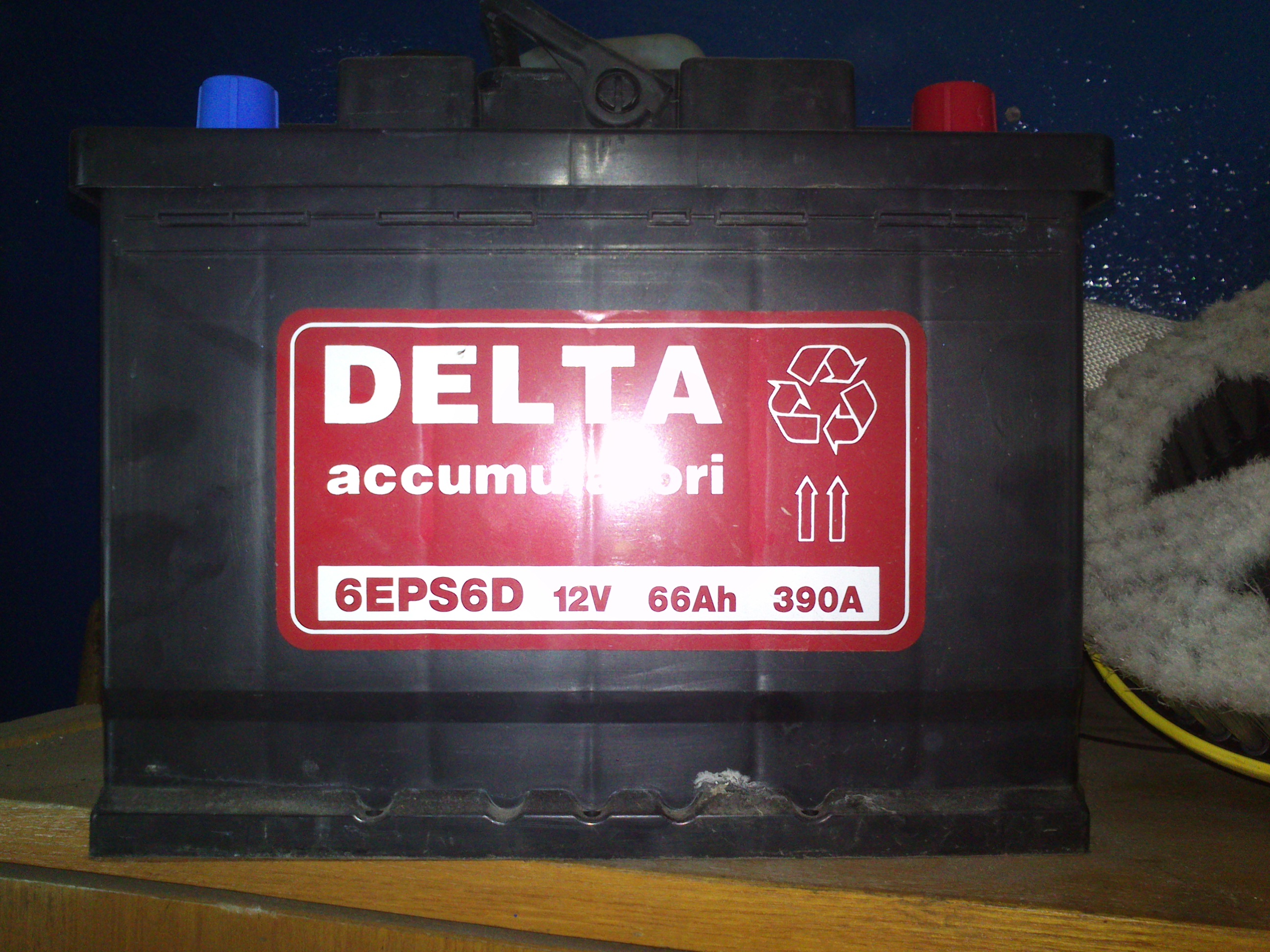

PříspěvekZaslal: 28.1.2014 , 12:03   Citovat
Ahoj, já šel do tohodle tudy odkaz a naprostá spokojenost. V servise Honda ti nabídnou orig. Za 2600 Kč a tahle si myslím je dobrá alternativa.

Kendik je teď offline  Kendik
PříspěvekZaslal: 28.1.2014 , 12:42   Citovat
isulsten napsal:
Jak dlouho ji mas? Diky za tip Úsměv

isulsten je teď offline  isulsten
PříspěvekZaslal: 28.1.2014 , 13:33  Naposledy upravil isulsten dne 28.1.2014 , 13:50, celkově upraveno 2 krát. Citovat
Já neblbnu, lepší jak údajné origo u Honda . A zase takovej zázrak to není jsou i lepší třeba Exide. Jezdím krátké úseky a párkrát dálku. Někteří lidi nemaj možnost nabíjet a popravdě já bych si taky baterii netahal do paneláku, proč?. Baterie má být v autě a jestli nestíhá tak je slabá. Já měl v accu origo 11 let a byla to DELTA Accumulatori 66 Ah 390 Amp. Tuhle tu mám asi 3 měsíce a v pohodě. Jinak údajně jsou origo HB ale ty už se nevyrábí, takže koupíš min.5 let starej krám, kterém maj někde na skladě a chtěj za to šílený prachy, což je u nás v blice naprosto v pořádku. Jinak acco po face má relé které pouští při zátěži větší množství proudu než některé baterky zvládnou pobrat.
