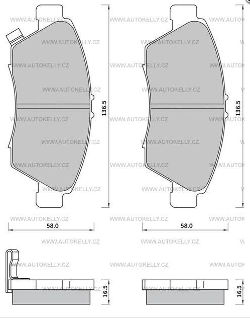

PříspěvekZaslal: 12.12.2012 , 17:26   Citovat
tloušťka [mm]: 15
délka [mm]: 131,5
výška [mm]: 47
Tyto rozměry desek by tam měli sedět ? nemužu je na netu najít :/
Příspěvky: 7 H+ body: 0 1996 Civic VTEC-E
marsiano je teď offline  marsiano
PříspěvekZaslal: 13.12.2012 , 0:00   Citovat
meny363 napsal:
tloušťka [mm]: 15
délka [mm]: 131,5
výška [mm]: 47
Destičky na C6G (japonec)
tloušťka - 16,5
délka - 136,6
výška - 58
Brzdový system akebono
(desetiny milimetrů v rozměrech se mohou lišit, dle výrobce destiček)
Výstřižek.JPG, 43.3 kB
Příspěvky: 442 H+ body: 0 1997 Civic VTEC-E
