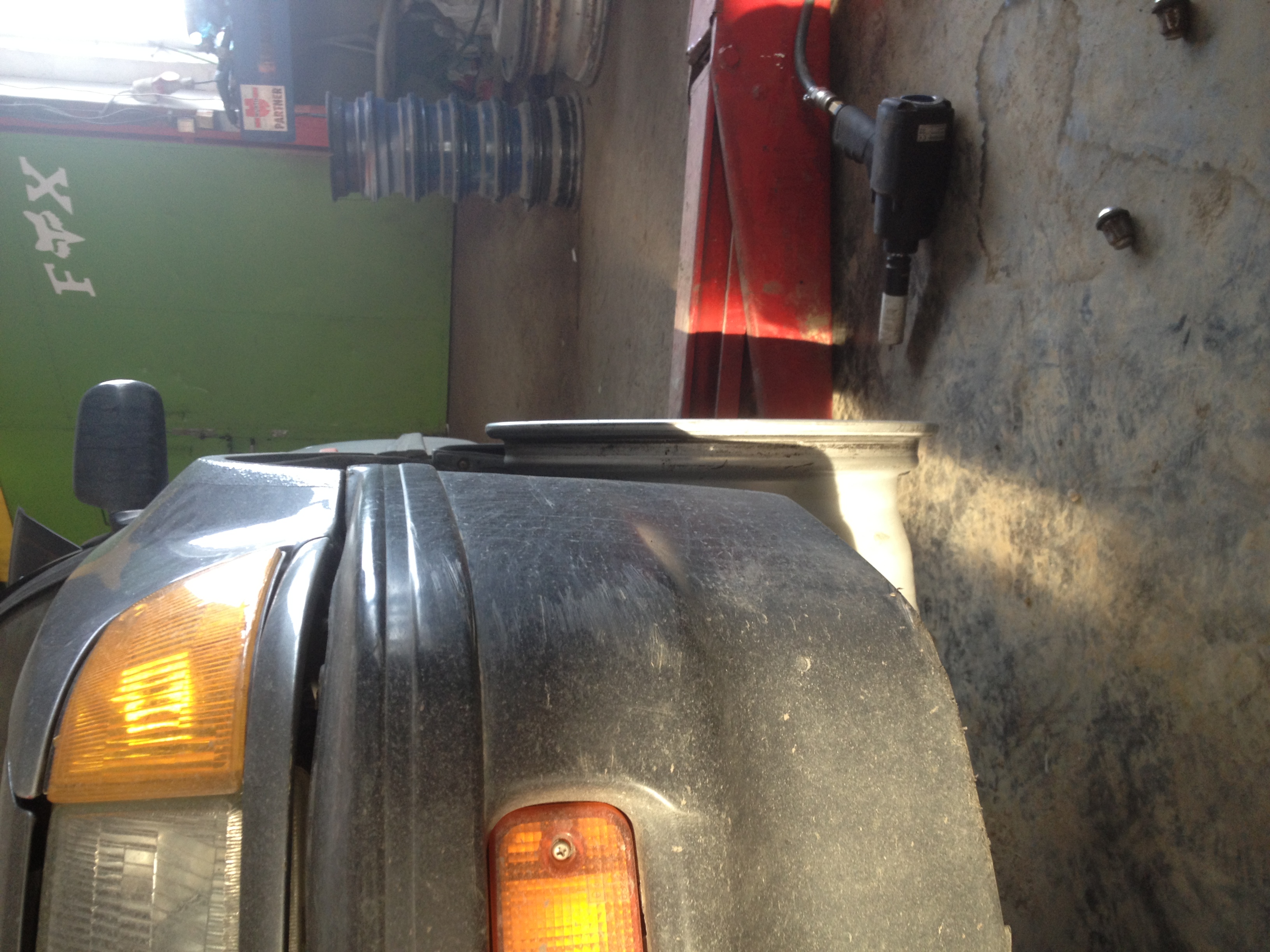

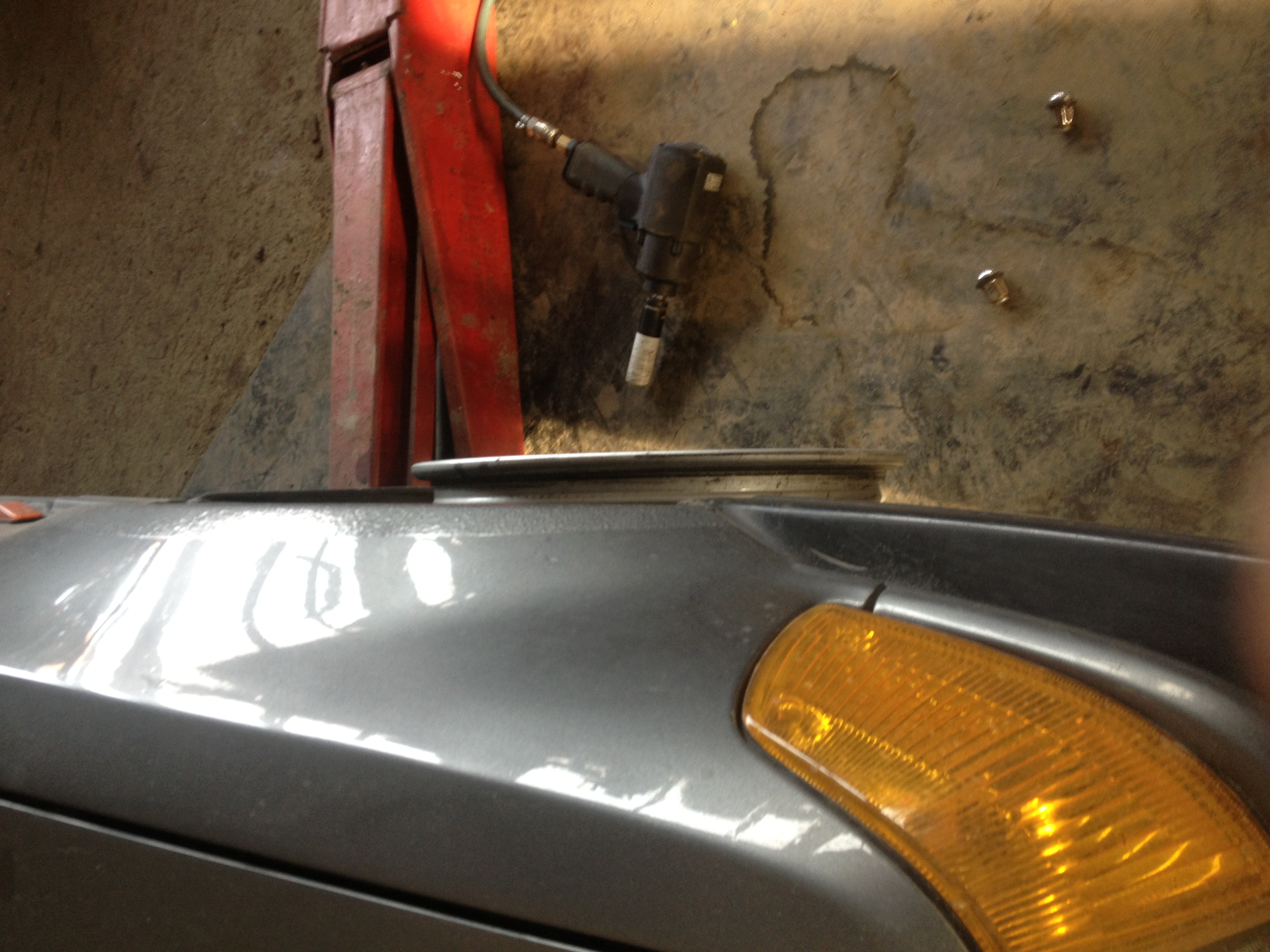

Otazka na tych, co sa do toho vyznaju..
Obujem na C4G kola s ET28 a sirkou 7J bez toho, aby som musel razantne menit odklon alebo razantne vytahovat blatniky???
Zatial som ich len tak prilozil bez toho aby som ich prisruboval alebo polozil na dreveny hranol a z fotiek vidiet, ze to celkom trci...
Nechcem z toho Hellaflush auto. Gumy pojdu 185/50R15.
Dik za odpoved a krasne sviatky vam vsetkym.
Photo Dec 22, 13 16 46.jpg, 2.05 MB
Photo Dec 22, 13 16 35.jpg, 1.87 MB

dej gumu a vyzkousej pri vyvesenem kole ti to nikdo asi nerekne pokud nema teda vesteckou kouli Úsměv

Nemam gumu a nechcem kupovat, kym si niesom isty...navyse, taky rozmer gumy sa zhaaana velmi tazko!
Ja len ze ci nahodou s tym nema niekto skusenost...

mam 15x7 et33 a zadni lemy mi skrtaji

o gumu bych se nebal pac 185 na 7 palcovem disku ti udela slusny acko..jinak ja mel na c4g alutec 7x15 gumy 205/50 R15 a kola malinko lezly a to sem mel ET 30 tudis ty je budes mit jeste o neco vice ven

edit: ale mam 195/50/15

Skrtaju lemy ...
Takze to nepojde podla toho co mi pisete. Nevyhnem sa tahaniu blatnikov, tak???

nemusis vytahovat blatniky vepredu je to ok a zadek staci jen zaklepat takovy ten kus plechu z mas jakoby zespodu lemu ten mi rezal do gumy po zaklepani vse ok

Jo jo, viem co myslis. No, vzadu som tie disky este nema nahodene, ale viem ze zadok nie je tak vytiahnuty ako predok, takze si myslim, ze s tou valcovackou bez poskodenia laku bude musiet ist lem aspon 1cm von, AK dam gumy jemne do Acka zeby to nedrhlo.
Ide o to, ze mi je luto tie kola predavat, no zas nechcem robit velke zasahy do toho ... Nemam to este ani znizene.

ja je zaklepaval gumovou palickou a slo to krasne pak jsem to zevnitr vymaznul tlumexem(muzes pouzis i silicon cokoliv aby za to netekla voda)

záleží taky jaké máš snížení? ale zadek určitě při ET28 bude škrtat, nebo si nech stahnout dosedací plochu kola, a tím upravit ET. já jsem měl kdysi 7x15 ET33 a pneu 195/50 vzadu neškrtalo

Znizenie max 4cm budem davat kvoli cestam kde byvam.
Ako sa da zmenit ET?? Stiahnut dosadaciu plochu?? Nepocul som o tom este...

MinoSVK: ani se nedivím že si o tom nepočul, protože to zatím moc lidí nedělá Velmi šťastný já jsem si to takto nechal udělat u známého, který opravuje kola, na soustruhu stáhnul dosedací plochu o 5mm (podle toho kolik "masa" tam zůstává) a tím zvýšil ET z 30 na 35.

Chlapi, neblbněte s tím stahováním dosedací plochy disku. To je fakt o průšvih.....
Pokud mají ty kola příliš malé ET (velký rozdíl oproti originálním kolům) tak je radši prodej a dej tam kola, která pasují bez problémů.
Ono příliš rozdílné ET rozhodí chování podvozku. Změní se tím páka, která působí na ramena a tlumiče, takže se pak podvozek může chovat jinak než s kolama na která byl původně naladěný.

Polozim to teda len dole a skusim vytiahnut lemy aspon o cm.

Petr 78: musí to dělat odborník, který má zkušenosti a stroje. Pokud máš ty správné lidi, tak bych se toho nebál Úsměv o průšvih je třeba tohle
