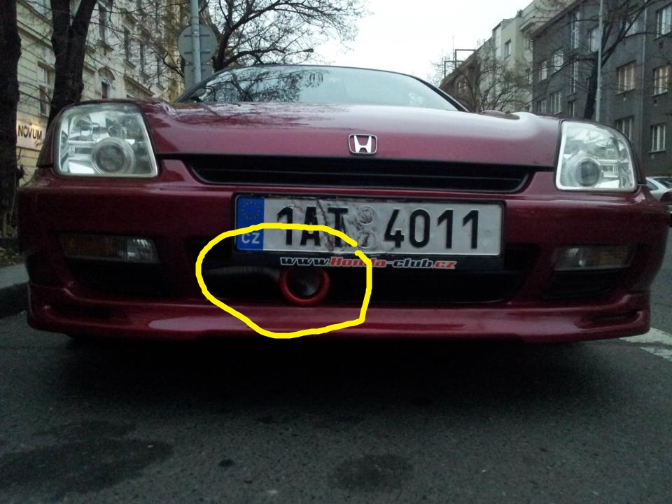

potreboval bych poradit jak se jmenuje tahleta "koncovka" pro sani v naraziku, masce atd. nejak porad nevim pod cim a kde to mam hledat. vi nekdo jak se to nazyva ? Velmi šťastný

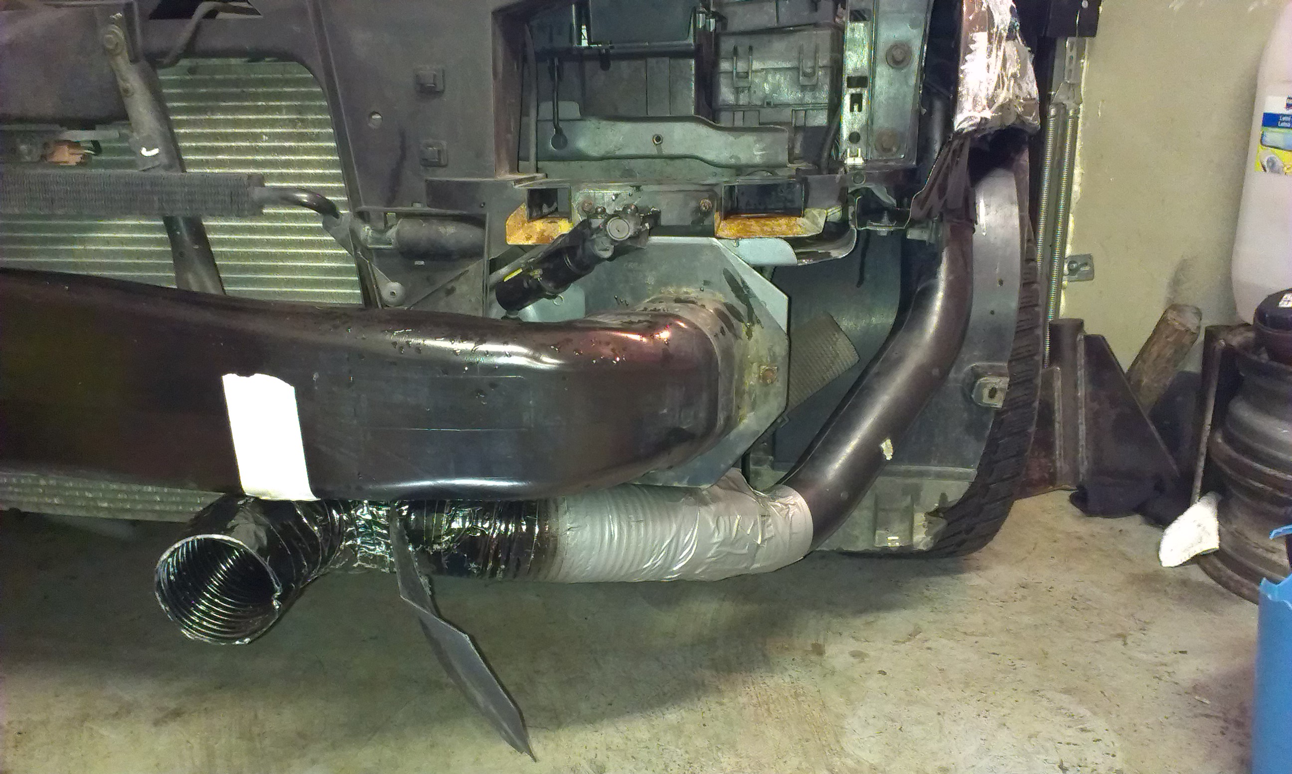

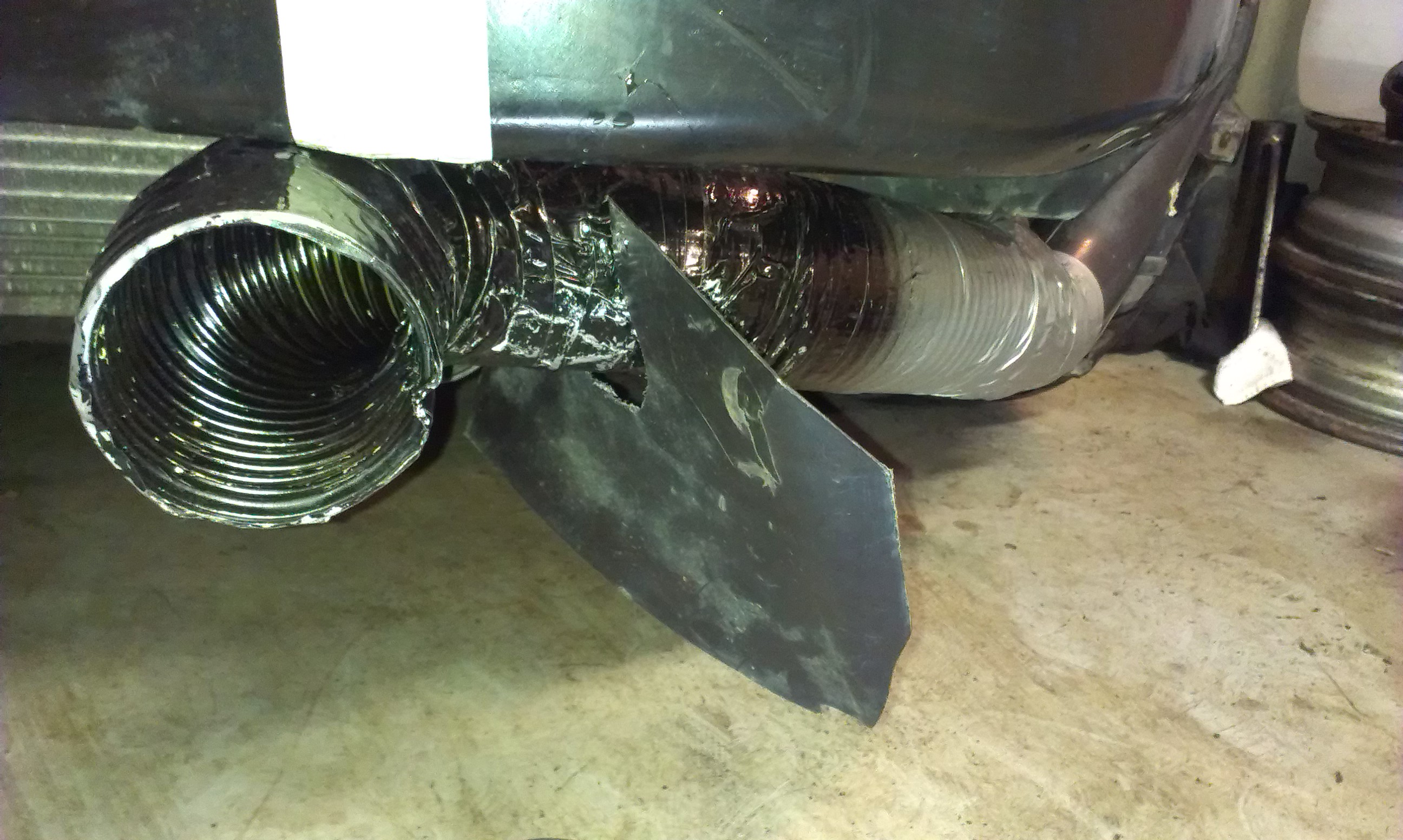

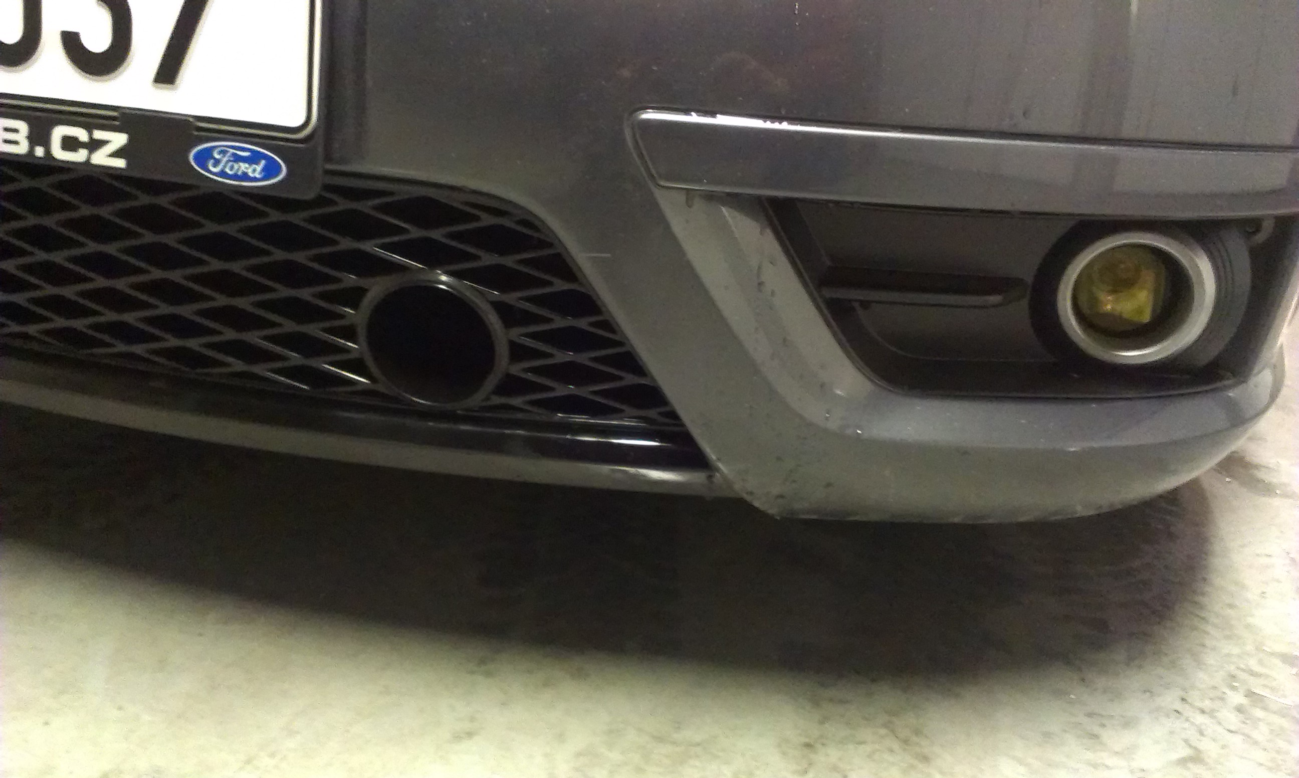

tak hotovo Úsměv

Vypada to dobre, ale ted je ta trubka dlouha jak milostna predehra z divcich romanku HaHaaa
Reakci na plyn to urcite neprida. U CAI jde o teplotu vzduchu, v narazniku u podbehu si ho vezme ve stejne teplote v potrebnem mnozstvi prece i tak, cele sani pritom zustane podstatne kratsi.

cervena - takhle to bylo predtim ( a nasavolo to ke strane z motoru, namisto z masky Velmi šťastný
zluta - takhle je to ted a nasava to vzduch z masky Úsměv

Tak to je pak jina. Jenom mas zavadejici nazev tematu- tady uz samozrejme nejde o zadny CAI, ale o klasicky privod vzduchu do OEM airboxu. V Acco to mam takhle resene taky, origo otvorem vedle LP mlhovky, v podobnem miste jako ted ty.

nazev mam dobrej, protoze jsem potreboval poradit jak se nazyva ta koncovka potrubi u cai, coz je velocity stack Úsměv diky dobre rade, jsem na to prisel a mel moznost najit kde to koupit, ale byla mi porazena jeste lepsi vec a to pouzit bassreflex, kterej sem v mel v dany velikosti i shodou okolnosti doma Úsměv takze jsme pouzil ten a jen jsem sem dal pro zajimavost fotku jak jsem to cely spachal, aby se pripadne nekdo jinej taky nebal pouzit bassreflex Úsměv

mohl sis tam dat tu "diru" co se strka do subwooferu pri jeho vyrobe....

To je právě ten bassreflexový nátrubek, co tam má Velmi šťastný

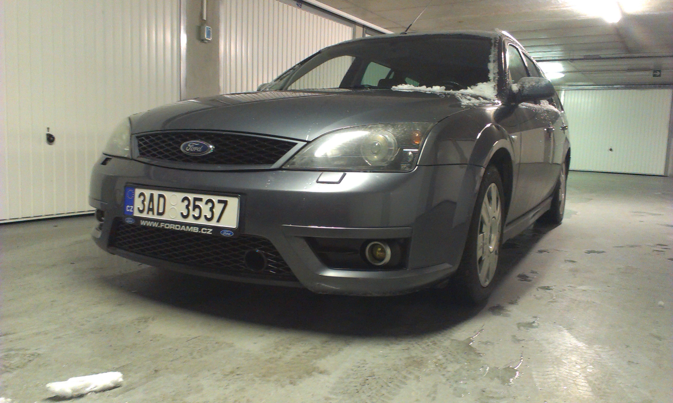

nestydim a narozdil od tebe mam ve svym veku dospelej motor V6 ... Ford Mondeo ST220 Lucy
