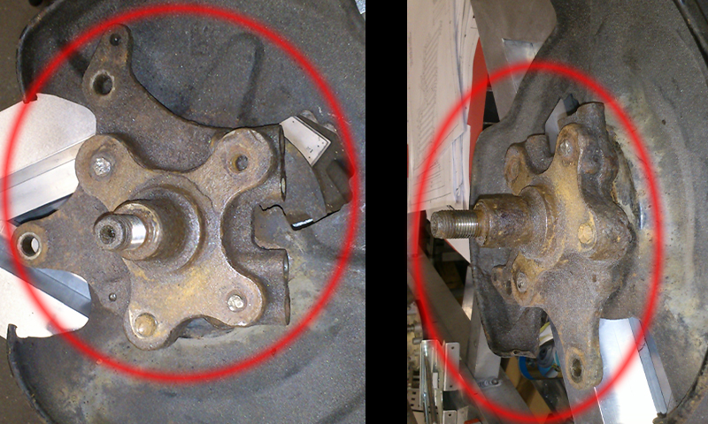

Čaute, potřeboval bych identifikovat/pojmenovat díl viz níže.
Jak to nazvat, osa kola? Jedná se o díl zadní nápravy C6G VTi, kus mezi ramenem a nábojem.
V katalogu Hondy jsem ho bohužel nenašel, nevíte zda se dá sehnat jinak než z jiného auta?
Repasuju podvozek a s tímto bohužel nejde ani hnout, šrouby tam snad přirostly KO
Předem díky za pomoc.

No asi bych to nazval těhlice... to si vypreparoval z ramene ? Je to 16ka na tom obrázku tu: tudy odkaz ?
A tyhle věci se rozhodně nesháněj nové, až na výjimky ... sehnat starší, repasovat a hulala
Jinak to navypadá tak špatně .. nechal bych to opískovat, šrouby odvrtat, vyčistit závity, natřít a valíš dál

To by melo bejt trny z zadny napravy.Ale jak pise dejf

jo s timhle sem se taky mordoval kdyz sem delal zadni kotoucovku
tohle se podle me jako nahradni dil neda sehnat, jedine jako komplet s podelnym ramenem. ty torxy tak to je pekny svinstvo, maj lepeny zavity, takze nahrejvat a nahrejvat, a hlavne opatrne povolovat, jakmile se zvejkne torx tak odvrtavat to snad ne
jestli to nepotrebujes nutne sundavat tak to tam nech, vem to dratakem a jen to natri, usetris si spoustu nervu a casu

Právě ty šrouby nejdou ven, což potřebuju. Po dvou hodinách navrtávání a navařování něčeho vylezl jen ten jeden, ale porod...
Kámoš co mi to dělá navrhl, že to nechá na soustruhu odvrtat a udělat závit, ale nemám z toho moc dobrý pocit.
Jde prostě o to, aby to od sebe oddělil, případně ten "trn" sehnat z jiného auta, předpokládám že to bude stejné jen u 5g/6g vti, že?
Co si o tom myslíte?

odvrtat a udelat novej zavit, v tom problem nevidim, stejne ty srouby maj "jen" jistiti funkci aby se to cele neprotocilo kdyz brzdis, cele to drzi na velke matce zezadu
shodne to je 5g(targa)/6g

predek je vpohode, zadek je ve vsem horsi
hlavne si pak dej dozadu normalni srouby, kdyby si to chtel zase nekdy rozdelavat Velmi šťastný
