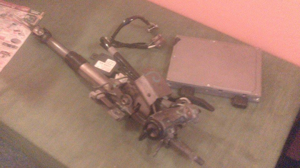

čau lidi , využiju tohodle tematu abych neza wc ...
zítra se chystam na výměnu spínačky u C6G , potřebuju to zmáknout v co nejrychlejším čase. Mužete mi poradit nějaký tipy a triky jak s se s tím nejlépe popastovat ? Mám to měnit i s tou řídící tyčí ? nebo je nějakej zpusob jak povolit ty šrouby na objímce spínačky ? díky je to dobrý
11042245_10202750702643692_1620021515_n.jpg, 65.37 kB
Příspěvky: 1182 H+ body: 2 1990 Civic GT
Minor je teď offline  Minor
PříspěvekZaslal: 6.3.2015 , 9:42   Citovat
Pokud je to stejné jako u C4G, tak jsou tam zalamovací šrouby, které jdou povolit páčením dlátem, nebo odsekáním sekáčkem (stačí párkrát poklepat ve směru povolení na hraně) anebo si vyřízneš seshora drážku pro šroubovák.
Místo těchhle šroubů pak následně použiješ imbusy.
