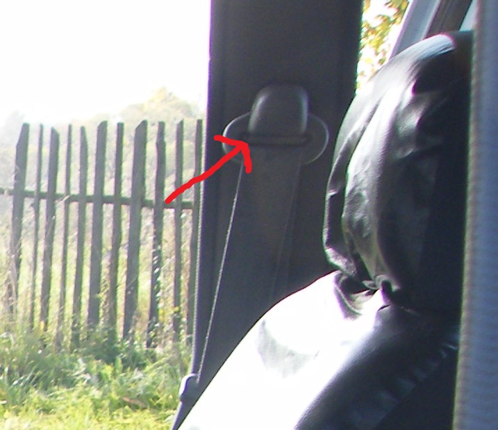

Různé rady co jsem slyšel, byli například:
Důkladně umýt celý pás mýdlovou vodou, též i plochy po kterých jezdí. - dle vlastní zkušenosti funguje jen na chvíli, po pár dnech se pás chová jako před tím.
Druhá rada byla vzít jemný smirg a zvětšit díru na navíjení (viz foto) - dle mé zkušenosti metoda opravdu funguje, u mého C6G mám také problém s navíjením pásů, zatím jsem však tuto metodu nezkoušel, ale chystám se na to.
