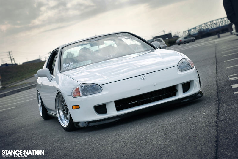

Zdravim, byl bych rád za jakoukoli radu ohledně pružin na CRX del sol. Mám 16"kola,obuto 215/40 a chci to co nejvíc shodit na pružinách, budu rád za jakýkoli typ...moje představa je tohle

podle fotky to je snizene tak o 15cm, ten podvozek ma rozmezi jen 12cm Velmi šťastný

Jde taky o to jaký set. Třeba já mam pružiny Inter Alloy na originál tlumičích a funguje to dobře už několik let. Jenže mám snížení 40mm a ty pružiny nejsou o moc tvrdší než origo. Co jsem měl možnost zkusit nějaký ten levnější komplet podvozek tak je to brutus. I brácha který měl na Corse komplet Koni tak to bylo hodně tvrdý,proti tomu je to u mě komfort. Co tak koukám na tu fotku tak tam je to už dost. Tam už snad pružiny a tlumiče ani nefungují,tam to nesmí propružit jinak dřeš,to tam může rovnou navařit roksory...

Tak je mi jasné že to nebude úplně ideál ale když už mám ty tlumiče tak už set řešit nebudu...a ono na té fotce to bude možná hydraulika...no našel jsem si tyhle pružiny : tudy odkaz je to 55mm tak myslim ze by to fungovat aspoň trošku mohlo...

btw posadil jsem civica 5g (stejný podvozek jako targa) stejně nízko jako je na obrázku, sotva jsem vyndal hever a vyjez z garáže. pořádnej výtlem
