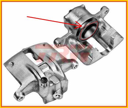

ahojte,Menil jsem prachovky u zadních brzdičů,i pistek jsem vyndaval,
Ale po nandání zpět mi začala utíkat kapalina kolem prachovky,
je to normalní že se dostane kapalina až k prachovce ? je špatná jen prachovka,nebo něco uvnitř ? 100x děkuju

jstli si dobre pamatuju kdyz sem menil brzdy tak ja sem tam ani prachovky nemel Se stydím takze k prachovce by se ta brzdovka dle mého určtitě dostat neměla.

na jakých brzdičích(alespoň auto) ...jakým způsobem jsi vyndal pístek a hlavně jakým jsi ho dal nazpět,natlačil jsi ho jen nebo jsi ho tam vtočil???
