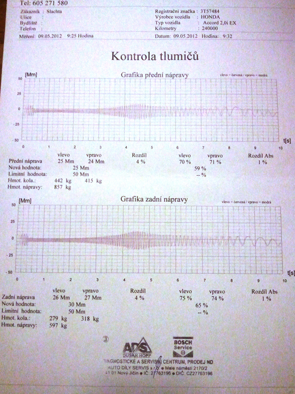

Tlumiče jsem si nechal změřit letos. Byly v pohdě, ale jak moc to nepoznám. Dostal jsem na papíře graf a to je vše. Nahrál jsem ho k příspěvku tak jestli to někdo umíte přečíst tak řekněte.
To rád slyším že jsou v sérii tak kvalitní tlumiče. Mám ještě před-face a myslím že jedna ze změn ve faceliftu jsou právě jinačí tlumiče, tak snad tam mám taky tak dobré. Jak se to dá poznat co tam jsou za tlumiče? Je to na nich někde viditelně napsané?

Jeste cumim na ten protokol a nejsem z toho moudrej. Podle me mas tlumice rovnomerne opotrebovane... Rika ti to ze mas tlumice na 70%/71% predek 75%/74% zadek kde limitni hodnoty jsou 59% predek a 65% zadek? Jestli to chapu dobre tak ti zbyva jeste 10% do limitu? Tzn ze ze 3/4 zivotnosti tlumicu v coudu? Nevim jestli to chapu dobre... Nidky jsem ten protokol nevidel Ble Radsi si pockej na nekoho kdo v tom umi cist OK

Tvuj graf udava stav tvych tlumicu v procentech, takze vypadaji bud na odpis hned, nebo ti odejdou okamzite jak tam das jine pruziny. Zase obecne- tlumic (i v mnohem lepsim stavu nez ty tvoje) sice pobere nejake to rozumne snizeni, jenomze je "zvykly" pracovat v urcitem rozsahu. Po snizeni proste starsi tlumic odejde dost rychle.
