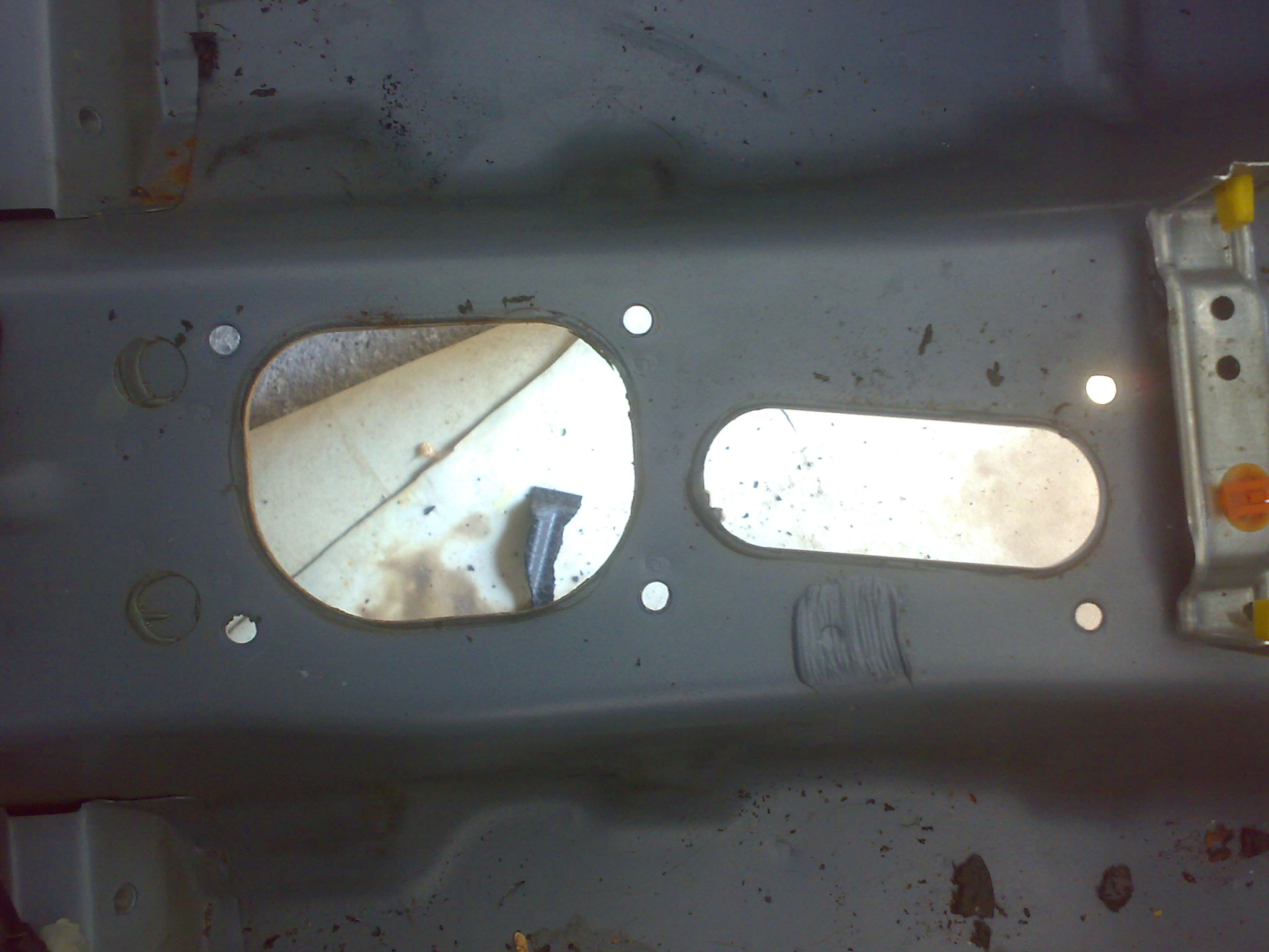

díra po řazení z automatu, jak do kiss me
měl by někdo fotku pro manuální?

PříspěvekZaslal: 21.3.2013 , 9:36   Citovat
Ta dira ti tam musi zustat, jen zaslep nebo zavar tu diru kterou slo lanko k prevodovce. Tu uz potrebovat nebudes, jelikoz tahla manualu jdou spodem.
Ale tou dirou po volici automatu spodem protahnes radici paku a prichytis celou konzoli pomoci sroubu a matek do tech dir co jsou nejvice vzadu. To je vse :-]
Jako original by tam mela byt navarena takova priruba, na kterou se nasadi manzeta ktera je kolem radicky, ale to je tam jen proto aby ti tam nefoukalo Úsměv Ale to se da vyresit jinak...

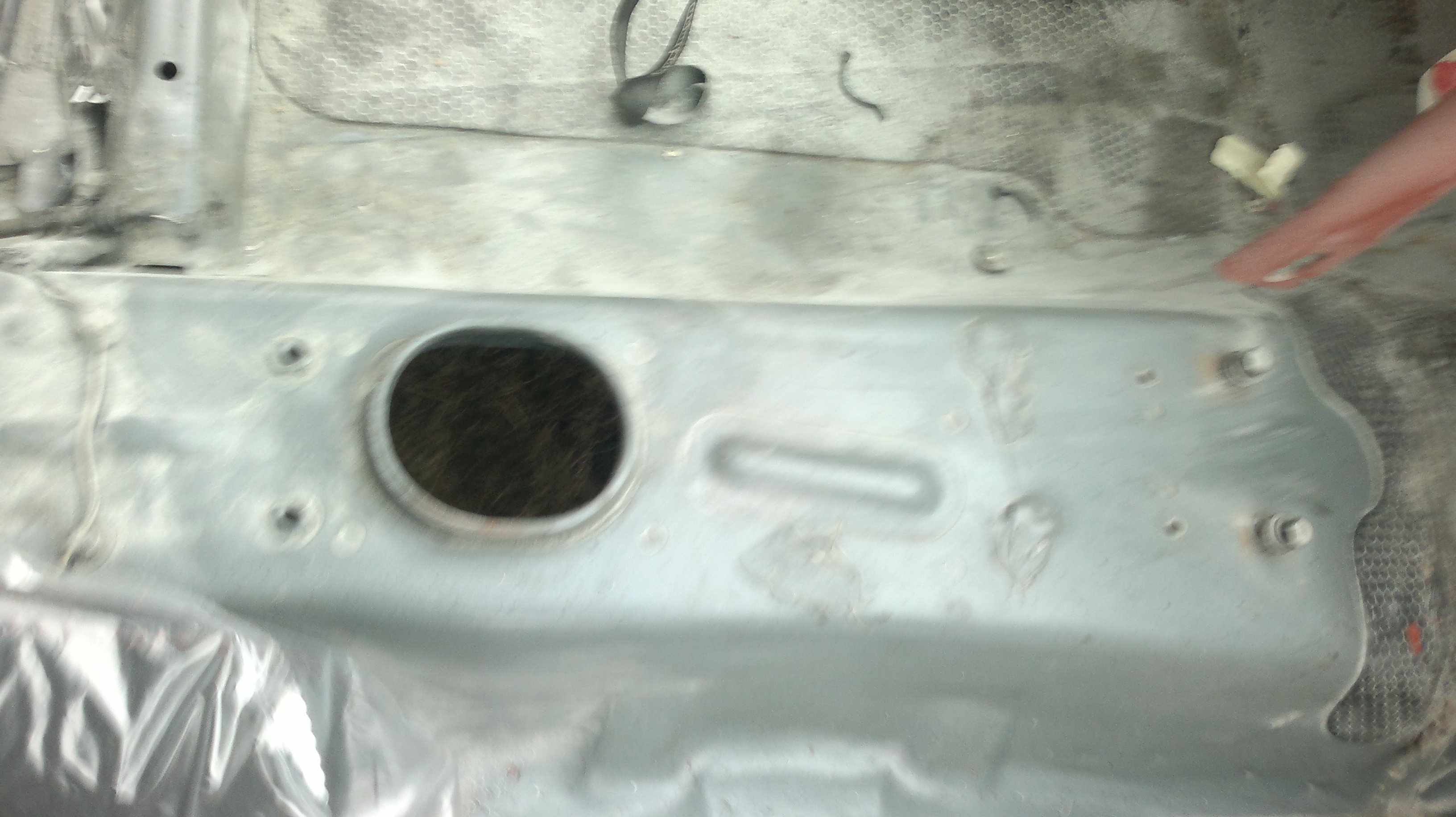

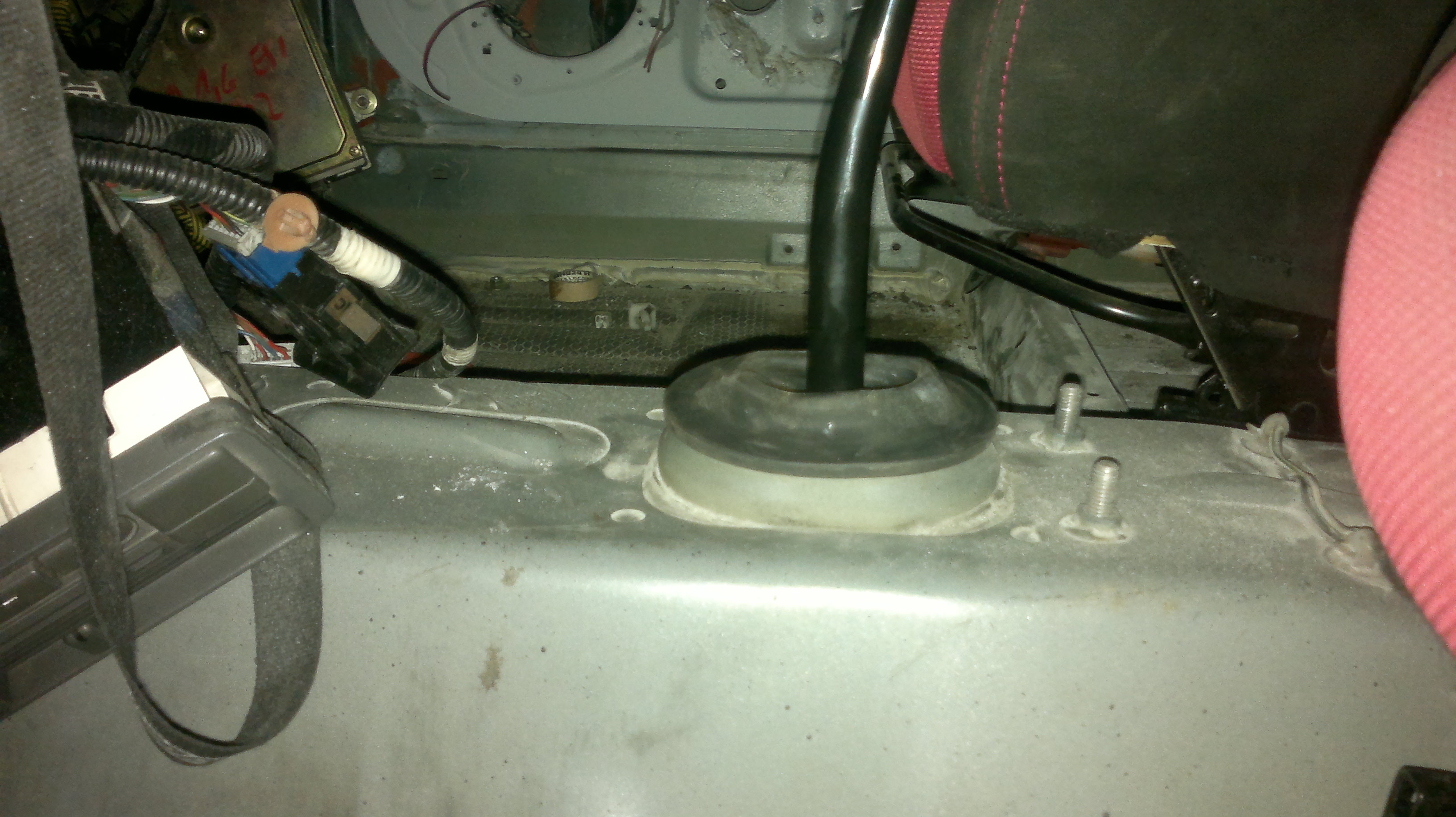

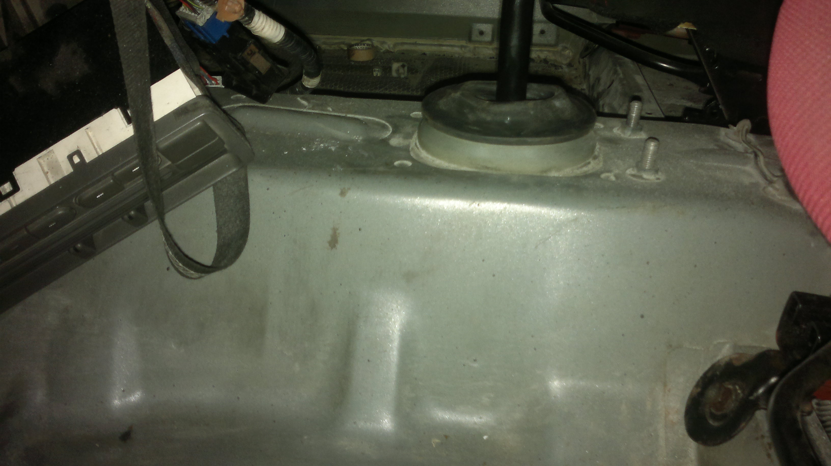

PříspěvekZaslal: 21.3.2013 , 13:36   Citovat
Mam eg v manuálu. vyfotím je to dobrý
Příspěvky: 547 H+ body: 6 1999 Civic Vti
walda91 je teď offline  walda91
PříspěvekZaslal: 15.5.2013 , 20:29   Citovat
sorry uplně jsem na to zapoměl... omlouvám se za kvalitu fotky - mobil a dost prachu
2013-03-27-467.jpg, 636.81 kB
PříspěvekZaslal: 16.5.2013 , 22:21   Citovat
už to chápu Úsměv (můžeš mi pak vyfotit přesněji zda jsou matky ve středu prolisu? )
u automatu je prolis, u manuálu jsou navařené matky na uchycení. Takže můžu všech šest direk zavařit a vpravo díru od lanovodu, nebudou potřeba a dvě si vyrobím v prolisech (vlevo) a navařím matky (až po uchycení převodovky a řadících tyčí at to trefím přesně)

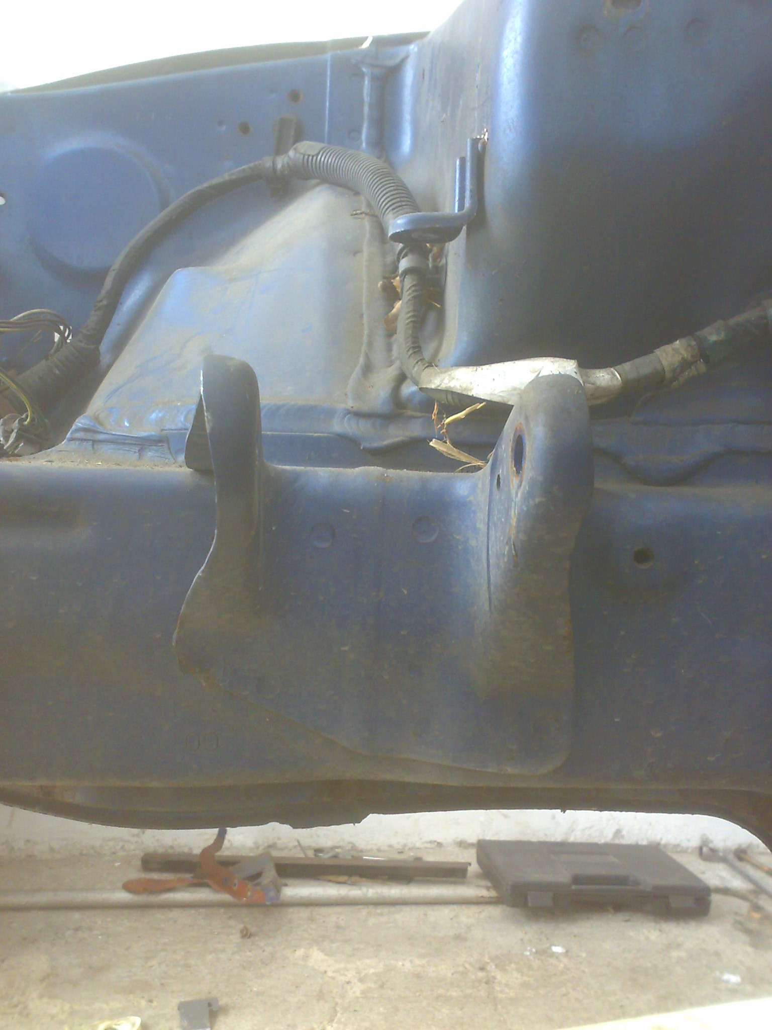

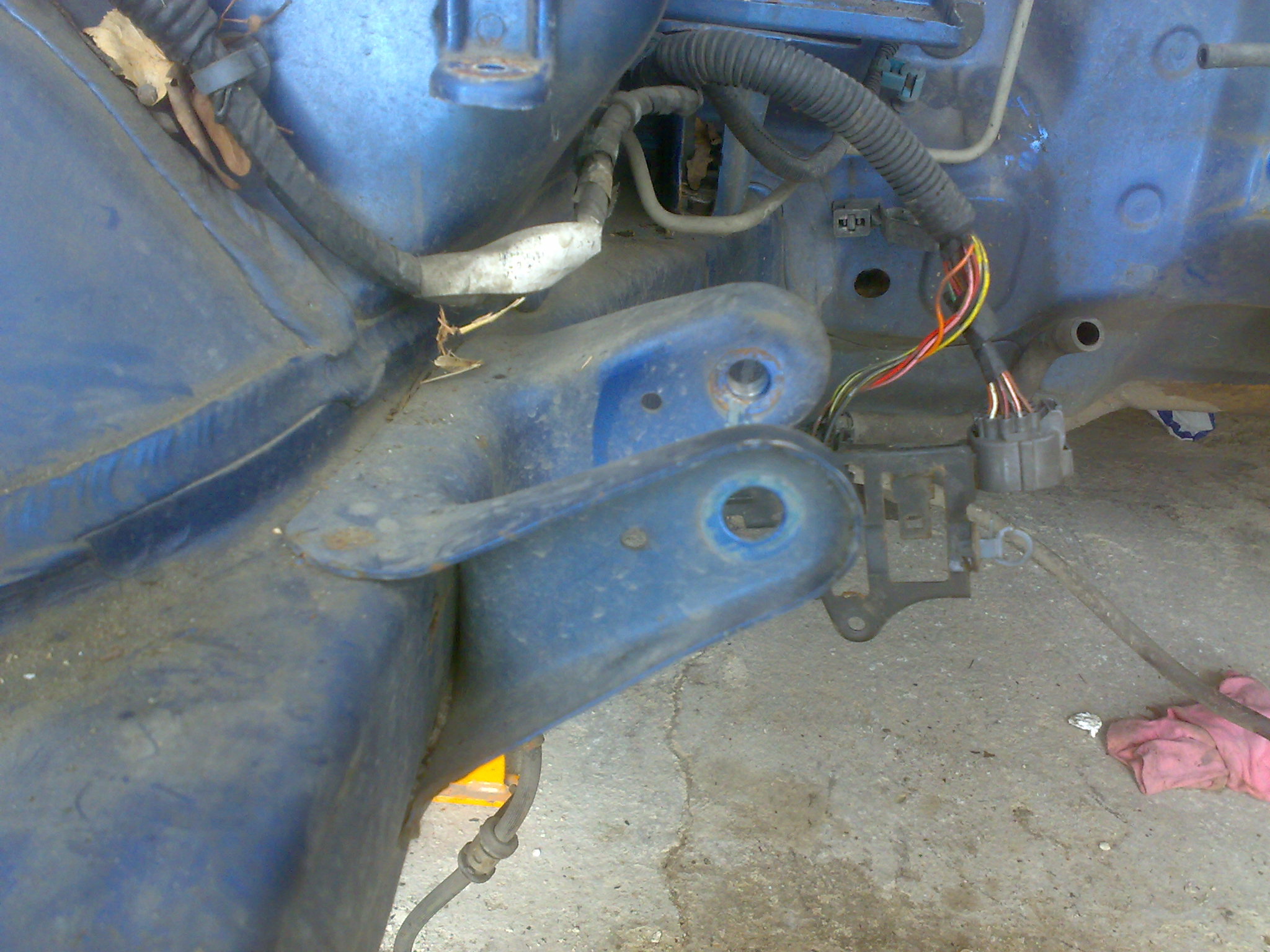

může mi někdo přeměřit tenhle držák u manuálu? vím, že vzdálenost šroubu od nosníku je 67mm, ale nevím v jaké výšce (vzdálenosti) s horní rovinou nosníku je díra na šroub, kua kua
nebo víte někdo o výkresu pro manuální převodovku?

PříspěvekZaslal: 22.5.2013 , 0:11   Citovat
Rád bych pomohl, ale motor už je v autě tak tohle se mi bude blbě měřít, zítra zkusím zaměřit... neslibuji mám toho nad hlavu... kdyžtak se připomeň 733776616 stačí sms, dopoledne budu v garáži Velmi šťastný

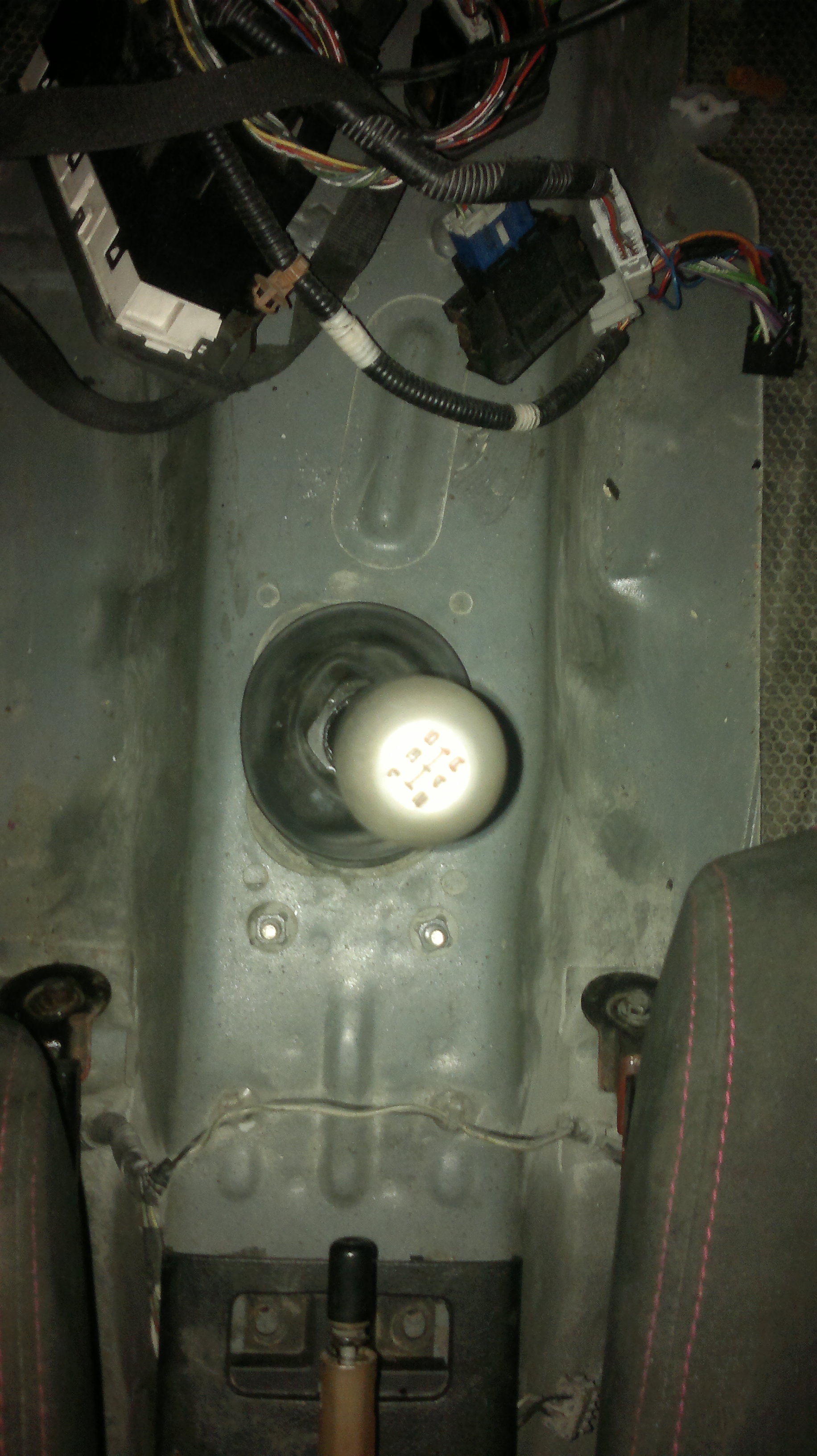

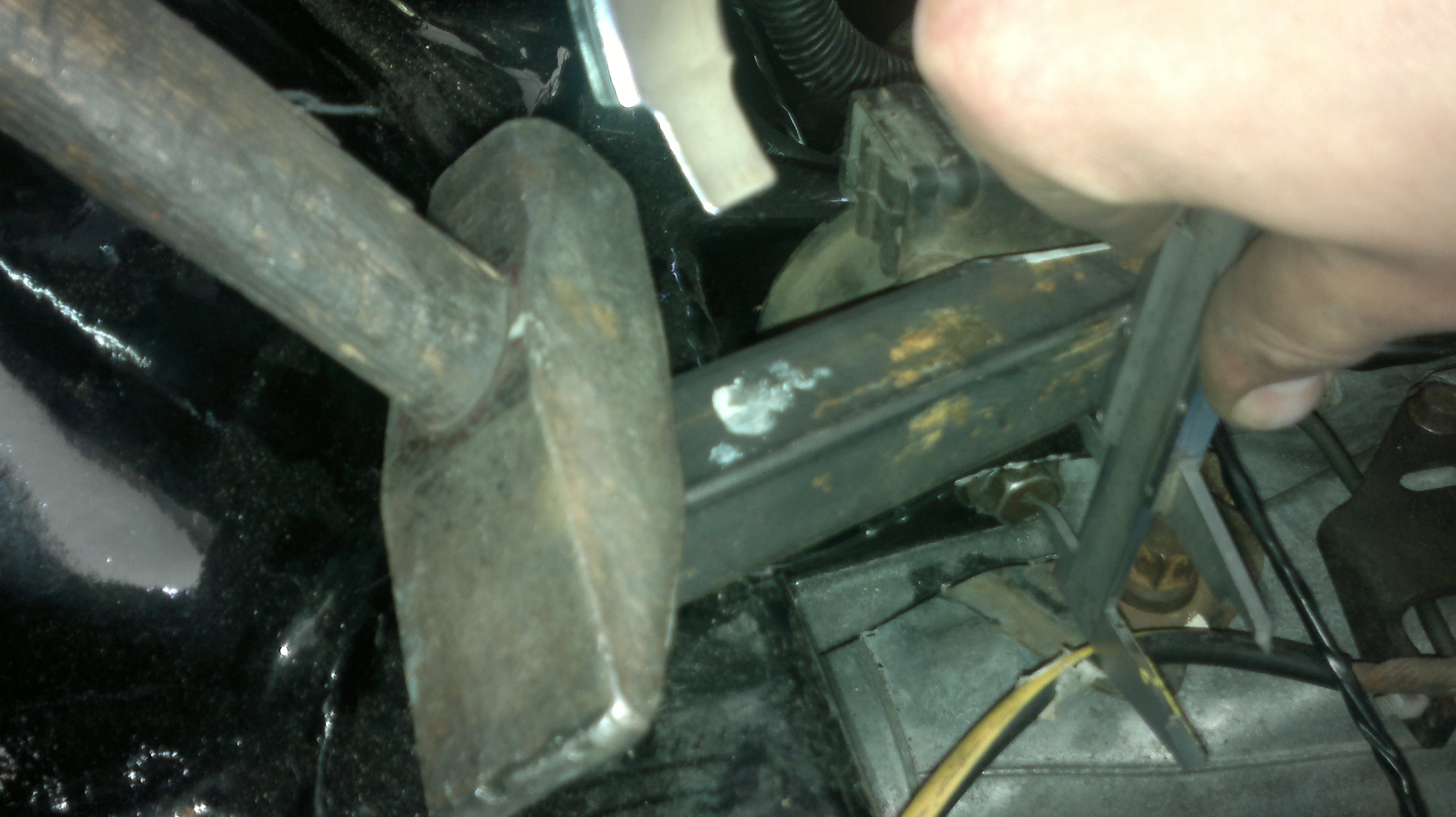

PříspěvekZaslal: 23.5.2013 , 22:34   Citovat
ahoj, tak mrkni na fotky. měřil jsem viz foto, vyšlo tedy nějakých 32 mm - tloušťka materiálu držáku, pozor ten držák převodovky není úplně rovný trochu se jakoby utápí, vyblejsknul jsem ještě jednou a lépe ten tunel, je tam vidět že ty šrouby uchycení tyčí řazení, jsou v ose otvoru pro řdící páku
2013-05-23-543.jpg, 664.77 kB
2013-05-23-544.jpg, 888.11 kB
2013-05-23-545.jpg, 722.52 kB
2013-05-23-546.jpg, 719.42 kB
2013-05-23-547.jpg, 633.57 kB
PříspěvekZaslal: 23.5.2013 , 22:49   Citovat
děkuji za fotky, mělo mě napadnou držák vyříznot z bývalé karoserie Úsměv
Příspěvky: 3532 H+ body: 11 1999 Integra Type-R
PříspěvekZaslal: 23.5.2013 , 22:50   Citovat
Lukas28 napsal:
taky jsem si říkal, že bys to měl asi nejjednodušší..každopádně bych zkusil napsat po vrakáčích 5géček je kupa a mě vždy vyšli vstříc Mrk dáš za to kilo, ale myslím, že to je lepší než s tím laborovat... je to dobrý
