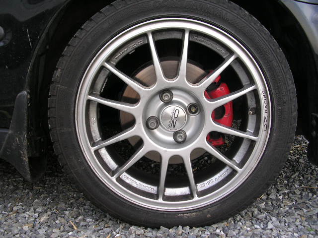

PříspěvekZaslal: 3.4.2008 , 21:55   Citovat
pouzijes predni trmeny jen malinko upravis tu plochu kterou se to prišrubuje musi se o 2mm ztenčit.
kotouč musiš pouzít z prelude 2,2Vti 96, ta ma je 4.diru na srouby a jde prevrtat na 4x100, bez problemu . velikosti je naprosto stejny jako ITR 282mm.
Snímek honda 011.jpg, 93.49 kB
Příspěvky: 32 H+ body: 0

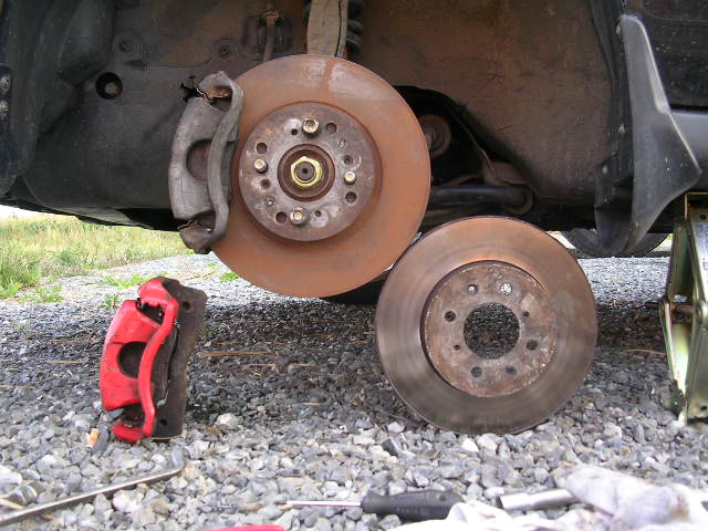

milhavti je teď offline  milhavti
PříspěvekZaslal: 3.4.2008 , 22:00   Citovat
proc menit roztec? Úsměv
Snímek honda 013.jpg, 91.1 kB

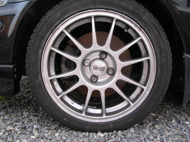

PříspěvekZaslal: 3.4.2008 , 22:01   Citovat
vti
Snímek honda 012.jpg, 90.75 kB
